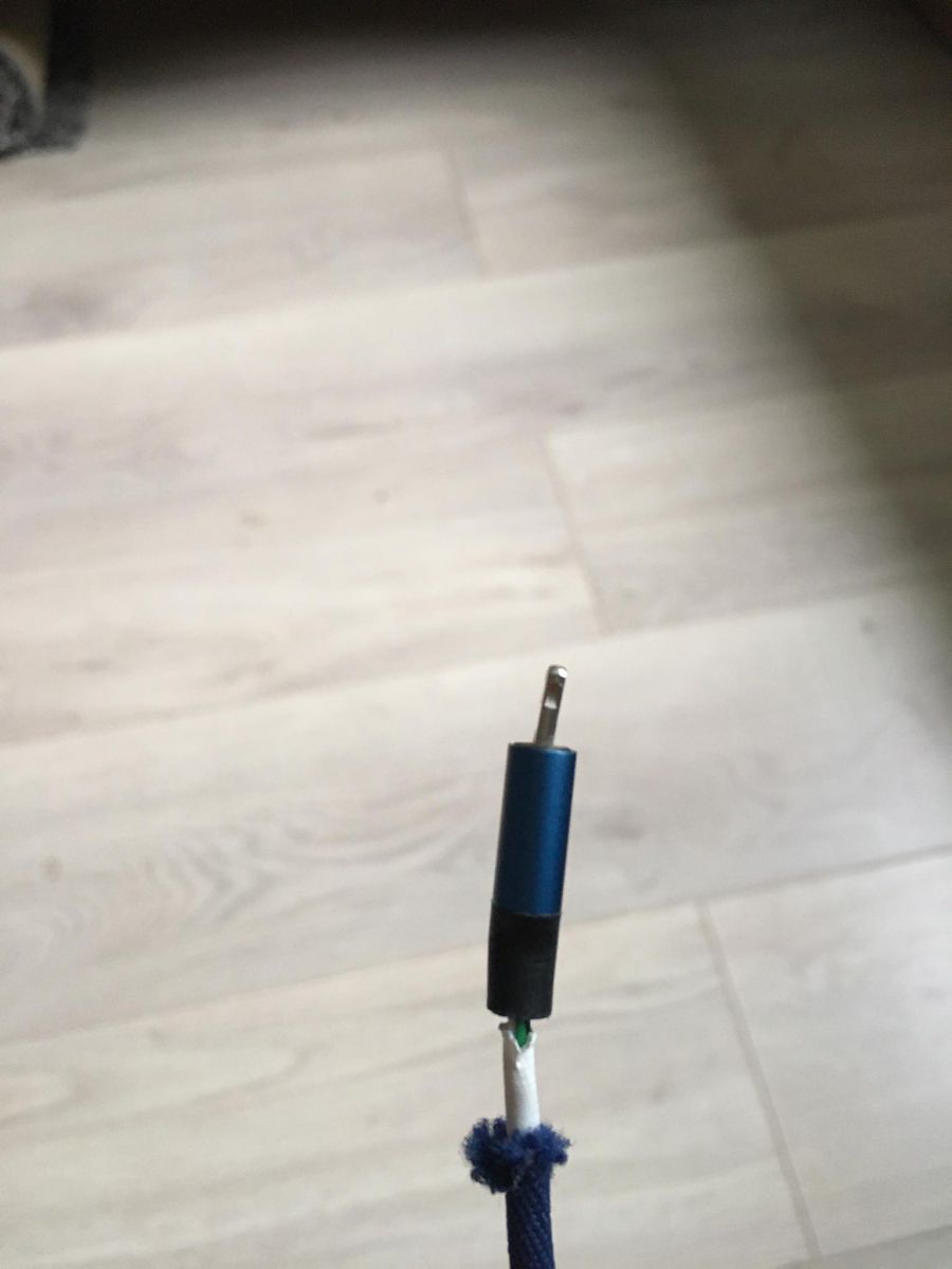

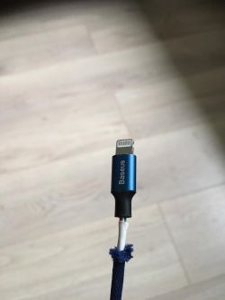

    Witam, mam problem z przewodem do iPhone marki BASEUS. Przewód po roku delikatnej eksploatacji wygląda tak:
    Uszkodzony przewód do iPhone marki BASEUS z wystającymi kablami Uszkodzony przewód Baseus z odsłoniętymi kablami
    Potrzebuje przewodu, który będzie kompatybilny z moim iPhonem 6S, oraz iPhonem 5S mojej dziewczyny (okazjonalnie) także głównie zależy mi na kompatybilnością z moim urządzeniem, oraz możliwością korzystania z apliakacji 3Utools
    Pisze ten wątek, bo na chińskich przewodach nie da się nic zgrać przez komputer i ładowanie trwa nierzadko ponad dobę.

    Rok to i tak dobrze. Pytanie, czy podczas ładowania telefon sobie odpoczywa, czy jest używany?
    Czym krótszy przewód tym lepiej.

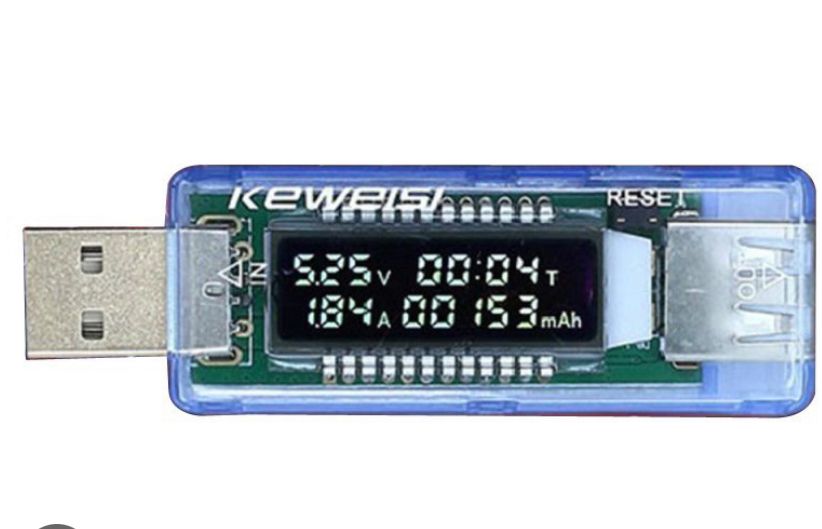

    Proponowałbym zakupić miernik USB, na przykład taki:
    Najlepszy kabel Lightning do iPhone 6s - rekomendacje i opinie
    Będzie od razu wiadomo, czy to problem z kablem czy np z telefonem - bateria czy styki w gnieździe.

    Skoro potrzebujesz 2m to telefon jest używany podczas ładowania. Nawet „delikatne” (cokolwiek to miało być znaczyć) używanie powoduje uszkodzenie końcówki kabla. Do tego nie da się uniknąć przypadkowego szarpania - na tym cierpi gniazdo.
    Ale zrób pomiary i daj znać. Przekonasz się wtedy, że nawet obrócenie wtyczki w gnieździe lighting potrafi drastycznie zmienić prąd ładowania.

    Dziewczyna ma to do siebie, że czasem musi i koniec... Tłumaczę jej, że opieranie przewodu o ciało niszczy przewód, ale ona tego nie rozumie.. tak więc potrzebuje kupic jakiś wytrzymały przewód, który nie uszkodzi się w tym newralgicznym miejscu.

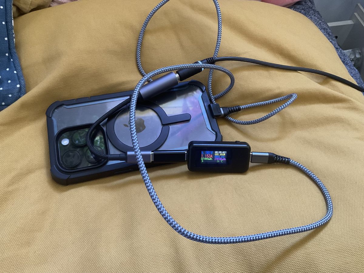

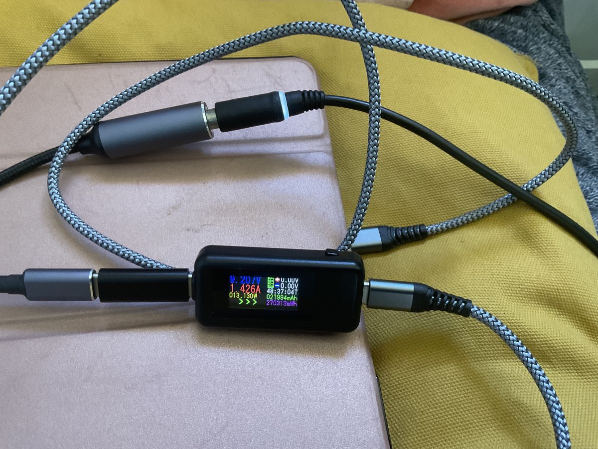

    Kup tańsze i kilka sztuk, najlepiej z Ali; taniej wyjdzie.
    Polecam kable Lighting-USB C, te można zasilać nawet z ładowarki laptopowej, a łączka USB C pozwoli na przedłużenie kabelka o dalsze metry.
    Zdjęcie kabla USB-C i Lightning trzymanego nad brązowym etui na laptop na żółtej poduszce. Kable USB C podłączone do miernika napięcia i prądu na żółtym tle. Telefon z kablami USB C i miernikiem w trakcie ładowania
