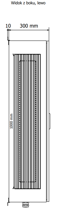

    Mi_Ster
    Ja stosuję poniższe rozwiązanie:
    Schemat szafy z radiatorami przymocowanymi z boku Rysunek bocznego widoku szafy z zamontowanym radiatorem.
    Od boku szafy wycięty jest otwór i przymocowany szczelnie radiator.
