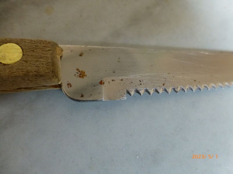

    Nóż z drewnianym uchwytem z widocznymi plamami rdzy na ostrzu. Nóż ze śladami rdzy na ostrzu.
    Patrzymy - no, na paru nożach i jednej łyżce rzeczywiście jest kilka rdzawych plam, ale te plamy, to informacja, że czas już zająć się naszą zmywarką.

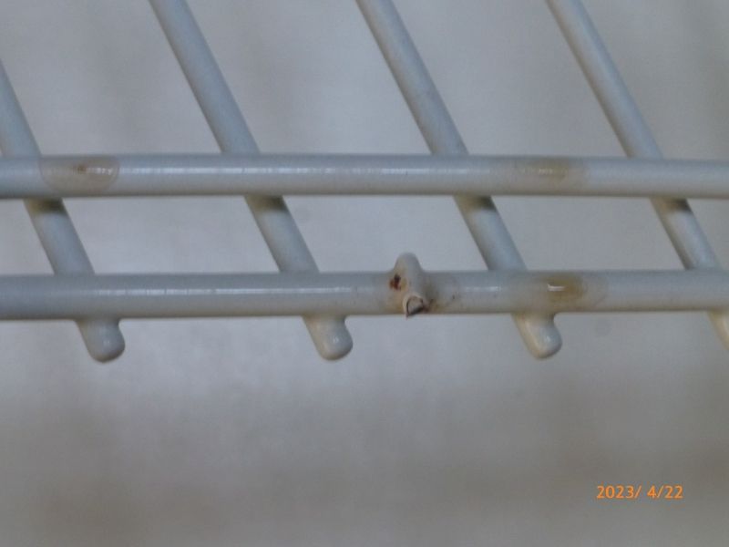

    Jak rozpoznać, że kosze wymagają naprawy? przecież nie są zardzewiałe.

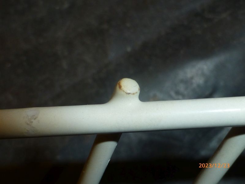

    Na pierwszy rzut oka rdza nie jest widoczna, bo ukryta jest za grubą warstwą farby proszkowej. Jednak wystarczy przyjrzeć się bliżej. Starszyzna musi założyć pingle do czytania, a młodzieżówka może użyć lupki powiększającej.
    Tutaj, typowy widok rdzy pod farbą proszkową:
    Zbliżenie na kosz zmywarki z widocznymi małymi plamami rdzy. Zbliżenie na metalowy kosz z widocznym ogniskiem rdzy pod farbą proszkową. Zbliżenie na zardzewiałe miejsce na metalowym koszu zmywarki.
    Rdza może być też całkowicie ukryta, np. na prostych odcinkach. Wygląda wtedy tak, jak typowe purchle pod farbą na nadkolach w 20-letnim Oplu.

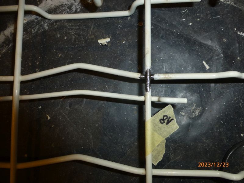

    1. zdejmujemy plastikowe elementy z kosza, ale uwaga - plastiki są łamliwe. Jeśli któryś stawia opór, można podgrzać suszarką, lub odpuścić.
    2. zlokalizować rdzę i nożykiem obskrobać farbę. Nawet jeśli masz tylko podejrzenia, usuń farbę, szczególnie na zakończeniach prętów.
    Należy obskrobać więcej niż mniej - rdza wchodzi głęboko pod farbę.

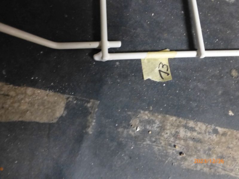

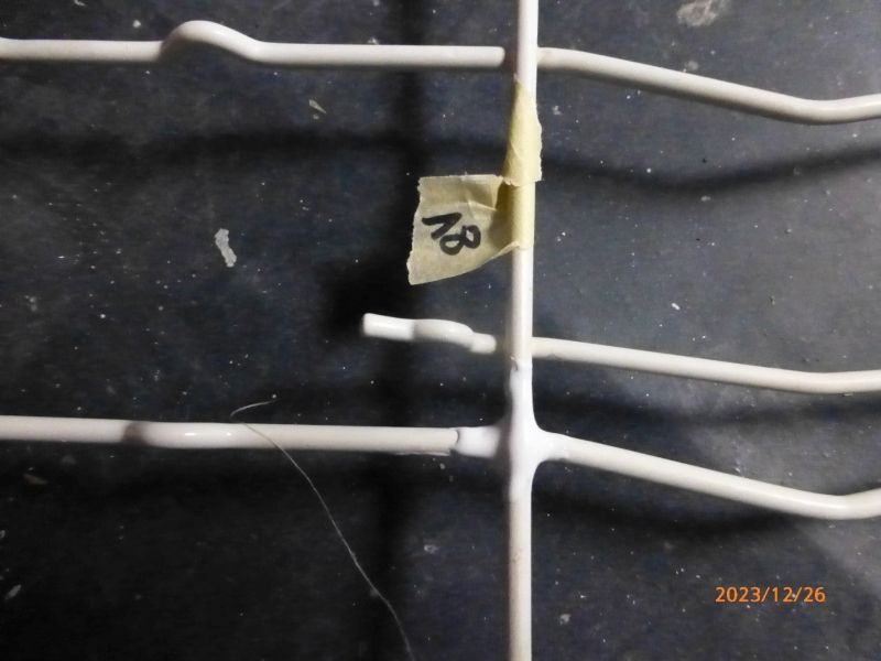

    Fragment kosza do zmywarki z oznaczeniem numerowym i widocznymi śladami rdzy. Fragment kosza zmywarki z fragmentami skorodowanej farby.
    3. każdy obskrobek, zaznaczamy taśmą z kolejną liczbą. Przy dużej ilości nie pominiemy któregoś miejsca na dalszym etapie.
    Zardzewiałe miejsce na metalowym koszu zmywarki oznaczone taśmą z numerem 8V.

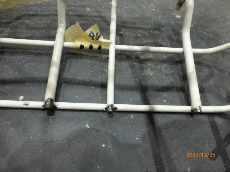

    4. dremelkiem ze szczotką drucianą, oczyszczamy po kolei rdzę.
    5. odtłuszczamy obrobione miejsca i pędzelkiem zabezpieczamy je R-Stopem. Odstawiamy kosze na 24h (pędzelek oczyścić w benzynie).
    6. po 24h, matujemy papierem ściernym miejsca, także na oryginalnej farbie. Na nią także zostanie położona nowa powłoka.
    7. teraz czas na pokrycie powłoką, czyli Loctite EA9492 (biały) - to dwu-składnikowy klej, odporny na temperaturę.
    Odtłuścić wszystkie miejsca. Po rozrobieniu kleju, mamy min. 30 minut na jego zastosowanie (w 20st.C).
    Klej jest dosyć gęsty. Ja nakładałem i formowałem go płaskim śrubokrętem.

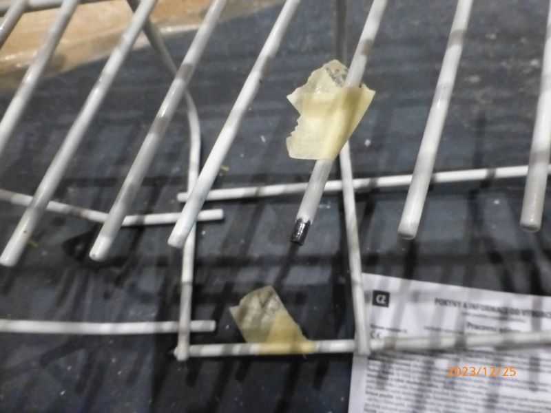

    Część kosza zmywarki oznaczona taśmą z numerem 73. Zbliżenie na fragment kosza zmywarki z przyklejoną taśmą oznaczoną numerem „18”. Fragment kosza zmywarki z zaznaczonymi miejscami do naprawy.

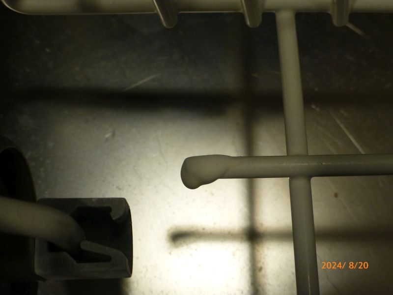

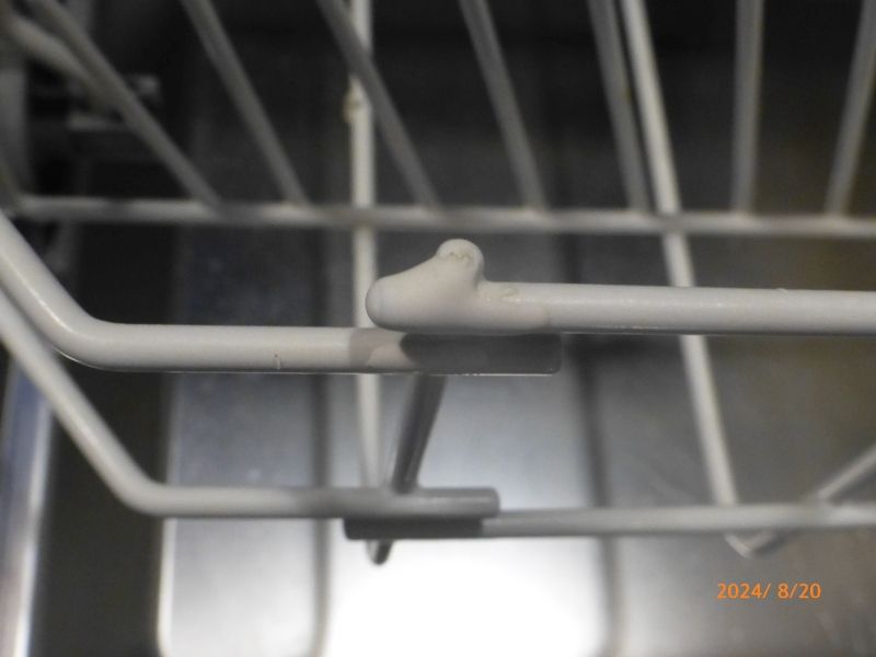

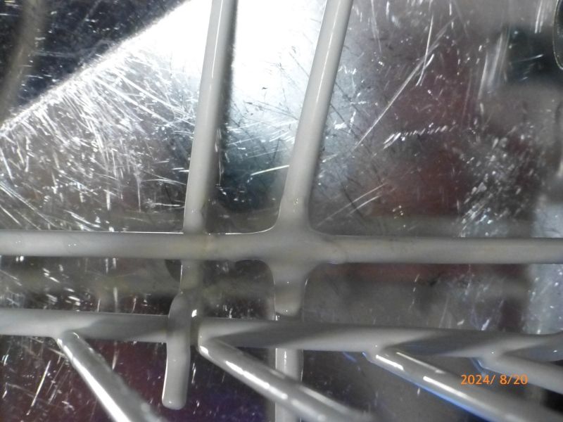

    8. odstawić kosze na trzy dni. Po tym włożyć je do zmywarki i puścić program, aby przepłukać kosze.
    U mnie po ponad pół roku brak rdzawych nalotów, a miejsca napraw, wyglądają jak po wykonanej naprawie:
    Wnętrze kosza zmywarki z widocznymi pokryciami ochronnymi. Zbliżenie na pręt kosza zmywarki z widoczną naprawą powłoki ochronnej. Bliski widok kratki kosza zmywarki z niewielkimi śladami rdzy.
    Nie oznacza to, że problem mamy z głowy, mogą pojawić się nowe ogniska rdzy...
