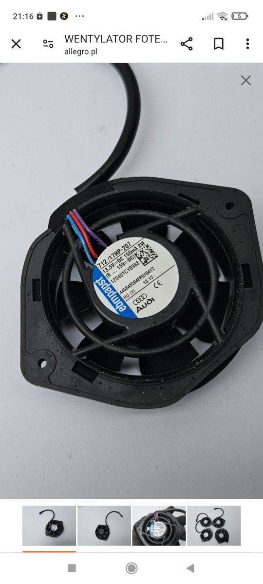

    Witam, szukam pomocy, jak uruchomić wentylator ze zdjęcia. Jest to wiatrak z fotela samochodowego Audi, szukam, jak obejść cały ich system z ochroną komponentu i wysterować je w inny sposób. Aby go uruchomić, trzeba podłączyć 3 piny, może ktoś wie, który za co odpowiada. Za każdą pomoc serdecznie dziękuję.
    Wentylator z fotela samochodowego Audi z trzema pinami i etykietą producenta ebm-papst.

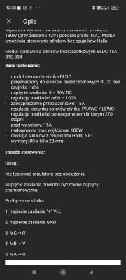

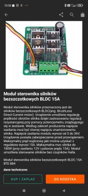

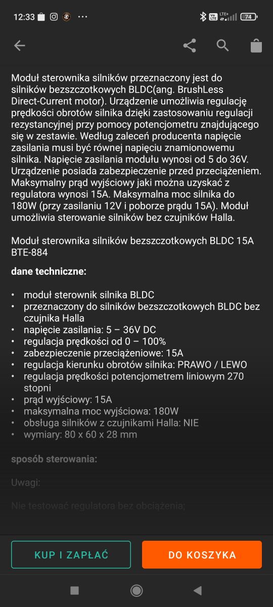

    Próbowałem wystartować je sterownikiem do silników bezszczotkowych jednak bezskutecznie możliwe że zakupiłem zły sterownik? Ekran telefonu z opisem technicznym modułu sterownika silników bezszczotkowych BLDC 15A BTE-884. Informacje o module sterownika silnika BLDC do silników bezczujnikowych. Moduł sterownika silników bezszczotkowych BLDC 15A z opisem technicznym

    carrot
    Moderator Samochody
    Jak byk masz na naklejce na wentylatorze, że zasilanie 13,5V dc a sterowanie 8-13V DC
    Czerwony to zapewne + zasilania, niebieski masa a fioletowy sterowanie

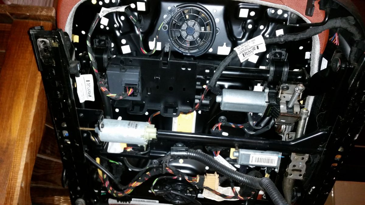

    Niestety poprzez podanie napięcia bezpośrednio na wiatrak nie działa, może jednak kolega wyżej miał rację i są to wiatraki bezszczotkowe?
    Co do komputera i cana prawie zgadles bo wszystko jest pod fotelem, chciałem po prostu ominąć sterowanie z panelu klimatyzacji bo moja wersja tego nie obsłuży (przekładka foteli z innego auta) Spód fotela samochodowego z widocznymi elementami elektronicznymi i wiatrakiem.
    To jak masz już sterowmik to dopasuj może wentylator?

    >>21201201 to wentylatory trzeba uruchomić sterownik kupiłem bo myślałem że to wiatraki bezszczotkowe 😉 są wmontowane w fotel ostatecznie wymienię je na zwykłe, jednak wolałbym tego uniknąć i spróbować je wystartować w jakiś sposób

    >>21201310 ten sterownik, który wysłałeś, ma 4 piny na wiatrak, czyli też na nim nie ruszy
    Przeca napisano:
    czerwony +12V,
    niebieski masa,
    fioletowy +12V.
    Tak podłączyłeś? Sprawdź też na drugim silniku, bo pierwszy może zdechł był.

    przecież to prosty układ tylko trzeba wysterować pwm i tyle\ No i ten kontroler z mojego linku możesz podłączyć a czwraty pin możesz użyć do odczytu temperatury.
    a jeśli podłączałeś dwa zasilania i na pin pwm dałeś napięcie dc to upaliłeś kontroler,

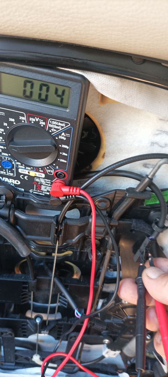

  • #20 21201864
    vogelek1
    Zmierz rezystancję każdy z każdym przewodem i coś policzymy,
    Nie wprowadzaj w błąd,
  • #21 21202181
    Wzmacniaczaudi
    Poziom 6  
    Miernik ustawiony na 2000k, jedynie pokazuje wartości między kablem fioletowym a niebieskim, gdy poruszę wiatrakiem wartości rosną, między czerwonym kablem nic się nie dzieje, jakieś pomysły panowie? 😃 Multimetr mierzący wartości między kablami fioletowym a niebieskim.
  • #22 21203372
    vogelek1
    Rezystancja musi występować na każdym z przewodów, jeśli odpowiednio mierzyleś, spróbuj zmierzyć jeszcze odwrotnie biegunami i to na kΩ też lecz obstawiam 100% spalony,

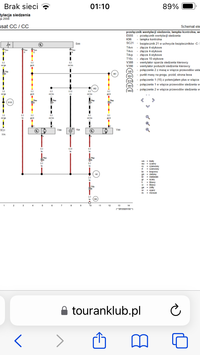

Użytkownik poszukuje sposobu na uruchomienie wentylatora z fotela samochodowego Audi bez oryginalnego systemu. W dyskusji pojawiają się różne sugestie dotyczące podłączenia trzech przewodów: czerwony (zasilanie +12V), niebieski (masa) oraz fioletowy (sterowanie). Użytkownik próbował użyć sterownika do silników bezszczotkowych, jednak nie przyniosło to efektów. Inni uczestnicy sugerują, że wentylatory mogą być bezszczotkowe i wymagają odpowiedniego sterowania PWM. Pojawiają się również porady dotyczące pomiaru rezystancji przewodów oraz sprawdzenia, czy wentylator nie jest uszkodzony. Wskazano na możliwość użycia przełącznika z Passata CC do wysterowania wentylatorów.
