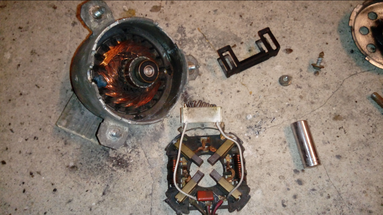

    rnb_bolii
    Witam. Sprawdź bezpieczniki w kabinie. Sprawdź wentylator czy pracuje pierwszy bieg. W tym mniejszym wentylatorze jest rezystor, w ceramice, jako pierwszy bieg. Może być przerwany i warjuje klima. Miałem z tym podobny problem w golf IV. Możliwe że tam to samo. Ale może jest inaczej niż w bora. Srceena zrobiłem ze swojego zdjęcia.

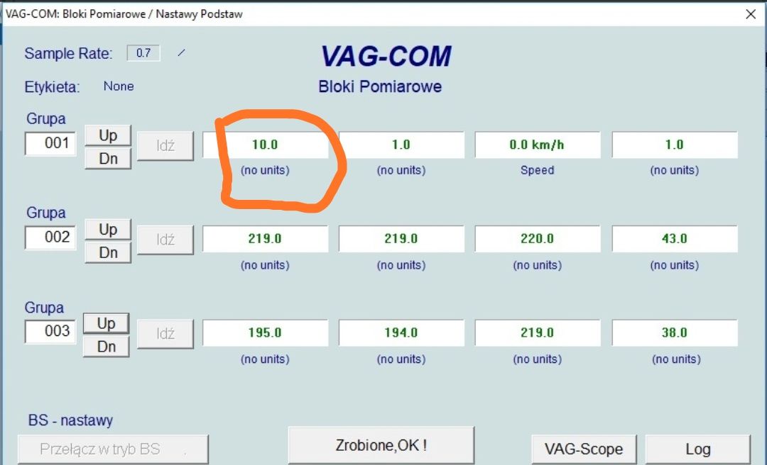

    Przydała by się jakaś konkretniejsza informacja niż to że nie chodzi klimatyzacja bo to może oznaczać że niby wszystko działa a nie chłodzi.
    Podejrzewam że nie załączany jest kompresor?
    Na którym biegu chodzą wentylatory?
    Jeżeli chcesz schemat to musisz podać ile pinów ma mąka wtyczka sterownika wentylatorów (10 lub 14) i czy masz presostat (wtyczka 4 linowa) czy czujnik ciśnienia (wtyczka 3 pinowa) na rurce z idącej do parownika. Schematów jest kilka w zależności od tych dwóch elementów które posiadasz.
    Myślę, że kompresor nie jest załączony a wentylatory tak. Jeżeli tak jest to na którym biegu one chodzą. Jeżeli na pierwszym go być może brakuje ci jakiegoś zasilania a jak na drugim to możliwe że sterownik widzi zbyt duże ciśnienie w układzie i załącza drugi bieg by zbić ciśnienie i odłącza sterowanie kompresora.
    Skoro masz dostęp do diagnostyki - podajesz błędy ze sterownika klimatyzacji to czemu nie zrobisz najprostszej rzeczy? Tutaj w blokach pomiarowych, w pierwszym bloku widać jaki jest powód wyłączenia kompresora.
    Daj zdjęcie tego bloku pomiarowego i będzie wszystko jasne.
    Tu masz przykład.
    Schemat elektryczny Climatronic VW Bora 1999 2.0 benzyna - gdzie znaleźć?
    Układ nie działa bo sterownik widzi zbyt niskie napięcie przez co wyłącza kompresor.
