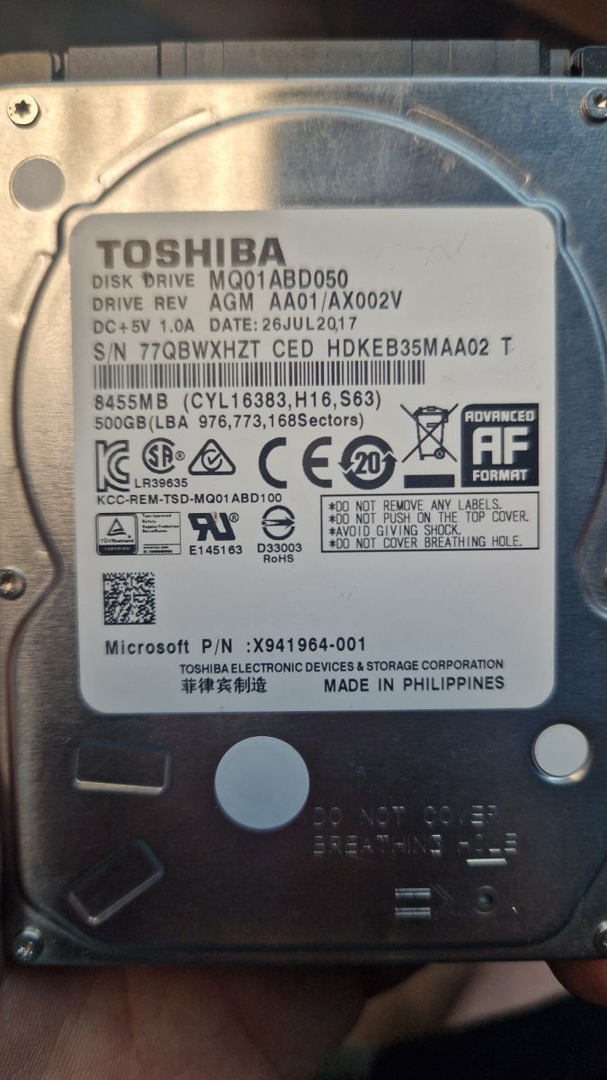

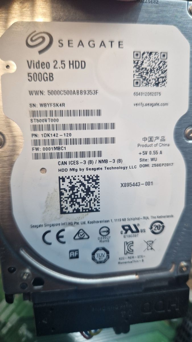

    Poziom 3  

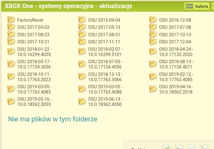

    Cześć. Posiadam Xbox One S w wersji Digital, w którym padł dysk. Wedle poradników na dwóch dyskach HDD 500GB stworzyłem partycje, oraz pendrive'a z aktualizacją. Po zamontowaniu jednego z dysków obraz się pojawia, z kodem błędu E106 - kilkakrotnie resetowałem konsolę i próbowałem aktualizacji z. Pendrive'a Lecz po chwili wyskakuje kod będu E101. Drugi dysk wyjęty z innej konsoli jednak jego Smart bdb oczywiście. Zauważyłem że jest kilka wersji plików aktualizacjnych, czy to może powodować, że konsola nie chce współpracować? Czy wersja bez napędu ma jakąś inną procedurę instalacji? (normalna musi posiadać przecież napęd podczas aktualizacji).
    bootanim.dat jest w obydwu folderach.

    Lista folderów z aktualizacjami systemów operacyjnych Xbox One Najpirw pobrałem z linku na ww stronie, potem na chomikowym portalu znalazłem kilka wersji na pendrive.
    Dyski mam takie. Toshiba z innego xbox a seagate nowy, nie uzywnay. Proces resetu jak powinien wyglądać? Wspomagalwm się zagranicznymi jak i polskimi poradnikami i robiłem tak jak na nich było... Mam też ssd 500gb nowy ale nie używałem go jeszcze. Pendrive to usb 3.0 32gb. Zarówno z tyłu jak i z przodu podłączyłem. Zdjęcie dysku Seagate Video 2.5 HDD o pojemności 500GB z widocznymi etykietami identyfikacyjnymi. Twardy dysk Toshiba MQ01ABD050 z etykietą techniczną

    Udało się zrobić. Partycji nie trzeba przygotowywać na dysku, po zamontowaniu same się tworzą. Na pendrive musi być wypakownay plik z aktualizacją bezpośrednio a nie skopiowany po wypakowany. Dzięki temu szczegółowi ruszyło.
