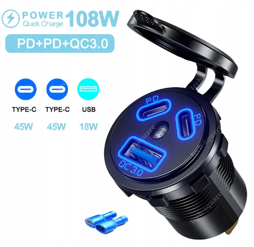

    Cześć, otóż chciałbym zmostkować zasilanie gniazda zapalniczki w samochodzie i podłączyć poniższą ładowarkę.
    Ładowarka samochodowa z wyjściami PD i USB QC3.0
    Napięcie zasilania 6V - 32V
    Napięcie wyjściowe PD: 5V/3.0A, 9V/3.0A,12V/3.0A, 15V/2.25A, 20V/2.25A
    Napięcie wyjściowe USB QC: 5V
    Maksymalna wydajność: 108W (PD 45W  +  PD 45W  +  USB 5V 18W)
    Kilka moich pytań:
    Czy mogę do wykonania mostka użyć przewodu OW 2x1mm?
    Czy mogę wykorzystać złączki Wago 222?
    Czy powinienem uwzględnić jakiś dodatkowy bezpiecznik na takim obwodzie?
    #2 21198115
    jarekgol
    Możesz
    Zależy czym masz zabezpieczony teraz ten obwód. Jeśli 10A to bym nie dodawał, jak więcej, to możesz pomyśleć o dołożeniu takowego.
    ps. ciekawe czy ta ładowarka rzeczywiście osiąga takie parametry ;)

    >>21198438 miałem na myśli rozgałęzienie + i -, które idą do gniazda zapalniczki i dodanie tej ładowarki równolegle
    O! teraz jasne.
    Jak nie palisz, to może rozważyć zrezytgnowanie z zapalniczki i wykorzystanie otworu pod twój zakup? Zazwyczaj średnica jest zbliżona.
    Jeżeli chodzi o uwagę techniczną: jeżeli zapalniczka ma stałe zasilanie, to możesz mież problem z rozłądowywaniem akumulatora. Najczęściej jest podświetlanie gniazd, a dodatkowo sama elektronika może brać prąd. Nie jest to dużo, ale jak mówi przysłowie "kropla drąży skałę". Dłuższy postój w garażu może wygenerować problem.
    Jeżeli zasilanie idzie przez stacyjkę - to OK.
    Niestety linia zapalniczki zasilana jest cały czas, ale ładowarka ma własny wyłącznik, więc uznałem, że to będzie najszybsza metoda połączenia. Ładowarka już zamontowana, dziękuję za pomoc 😀
