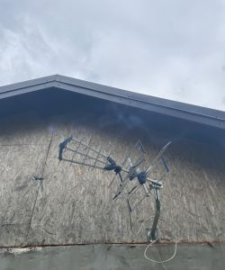

    Witam, mam problem z zasięgiem DVB-T2 i ciężko mi go rozwiązać. Mam najbliższą antenę 48 km stąd. Czy ktoś pomoże, co zrobić z tym faktem? Moja lokalizacja to Zarudnia w gm. Ruda-Huta i ustawiam antenę na Piaski. Są dni, że telewizja odbiera dobrze, a czasem coś bardzo szwankuje i ciągle przerywa. Proszę o pomoc!!!

    Zewnętrzna antena telewizyjna zamontowana na ścianie budynku
    Nie mam dokładnych danych na temat tej anteny szukałem na internecie i też nie mogę znaleźć .
    A antena jest na wysokości 4m20cm z lekkim kątem do góry

    TELMOR TT345 ?
  • #7 21199737
    sikorkonrad41
    Tak to jest właśnie ta antena telmor tt-345

    Wariant pierwszy.
    Jeśli zamontowany kabel antenowy jest dosyć leciwy, to zmienić go na nowy (do starego mogła dostać się wilgoć)
    Zmienić o ile jest taka możliwość, bo czasami jest trudno.
    No i te zapasy, te zapasy kabla, zupełnie nie potrzebne, może gdzieś jeszcze są jeszcze większe?
    Bo im dłuższy przewód antenowy, tym większe straty.
    Wariant drugi.
    Można by było spróbować zamontować jakiś nie duży (o małym wzmocnieniu) wzmacniacz antenowy.
    Oczywiście szeroko pasmowy.
