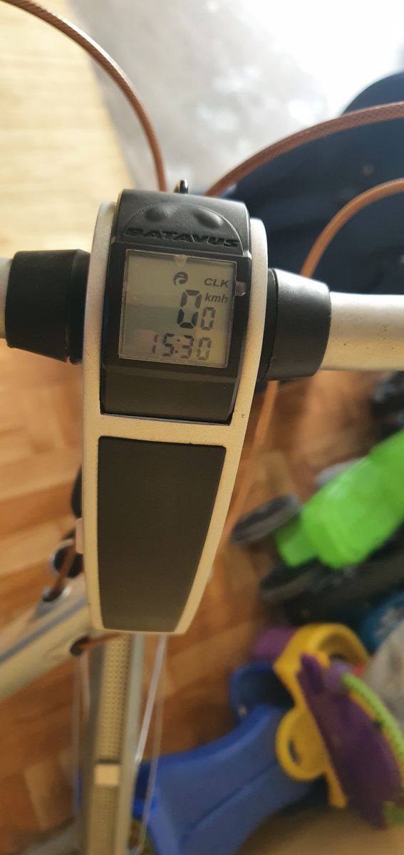

    Licznik rowerowy Batavus Fc640 nie chce wyświetlać prędkości, na początku działał, a teraz coś nie chce - jakieś pomysły? Licznik rowerowy Batavus FC640 nie wyświetla prędkości - co sprawdzić?

    Prawdopodobnie jest tam jakis czujnik przy kole, a zniego kabelki do licznika.
    Od tego czujnika i przewodow bym zaczal.

    Jest czujnik i magnes przyczepiony do szprychy. Sprawdź, czy ten magnes nie obrócił się, albo nie przesunął. Czujnik tak samo.

    Czujnik jest na pewno a nie prawdopodobnie, co do kabelków to widziałem już licznik z łącznością radiową i to niedrogi ~100 złotych.
    Może odległość czujnika od tego magnesu na szpysze jest za duża lub magnes nie trafia na czujnik.
