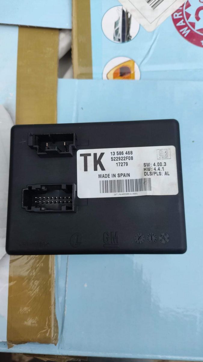

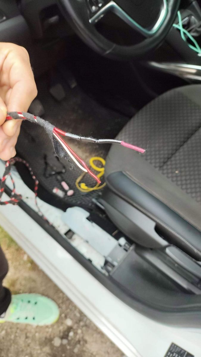

    Posiadam opla Zafirę c z 2016r 1.4 120KM. Samochód kupiłem z hakiem.
    Po podłączeniu przyczepki nie miałem żadnych świateł. Doszedłem do miejsca że w ogóle nie jest podłączona instalacja modułu tk 13 586 468 do auta. Potrzebował bym schematu lub kogoś kto wie gdzie podłączyć te 3 kable w samochodzie. Dziękuję i pozdrawiam.
    Moduł TK 13 586 468 pokazany na tle opakowania Ręka trzymająca trzy niepodłączone przewody w samochodzie Opel Zafira.

    Samo fizyczne podłączenie nie uruchomi ci świateł.
    Potrzebne jest kodowanie i pewno okazało się że to niekompatybilny moduł i próba uruchomienia została porzucona.
    Dziwne jak przeglądy przechodził, może kiedyś był inny moduł i działał.

    Bardziej mi się wydaje, że handlarz, od którego kupiłem, dołożył hak, żeby zrobić ofertę bardziej atrakcyjną. Czyli muszę zmienić moduł na jakiś inny z całą wiązką?

    Hak w sensie stelażu i kuli będzie ok o ile jest tabliczka wymagana na przeglądzie.
    Aby nie bawić się w kodowanie możesz kupić tzw moduł uniwersalny z gniazdem 7-biegunowym.
    Takie gniazdo średnio to się nadaje do campingu czy przewożenia rowerów, tam musisz mieć gniazdo 15-pin, za to jest to tańsze rozwiązanie i nie wymaga plusów B15 i B30 w gnieździe.
