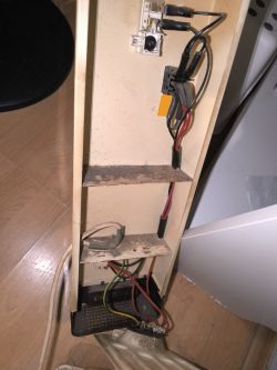

    balonika3
    Otwórz puszkę z elektryką, zapodaj wyraźne zdjęcie, zobaczymy.

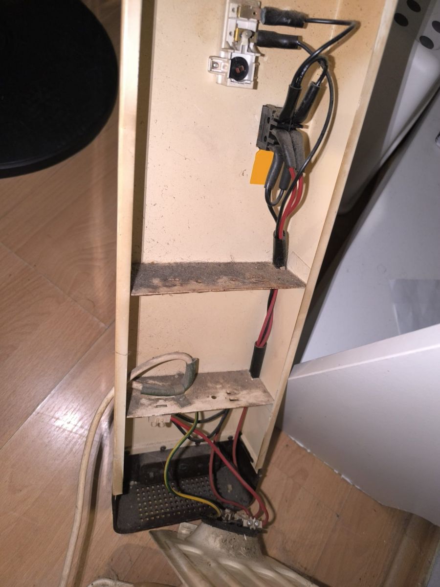

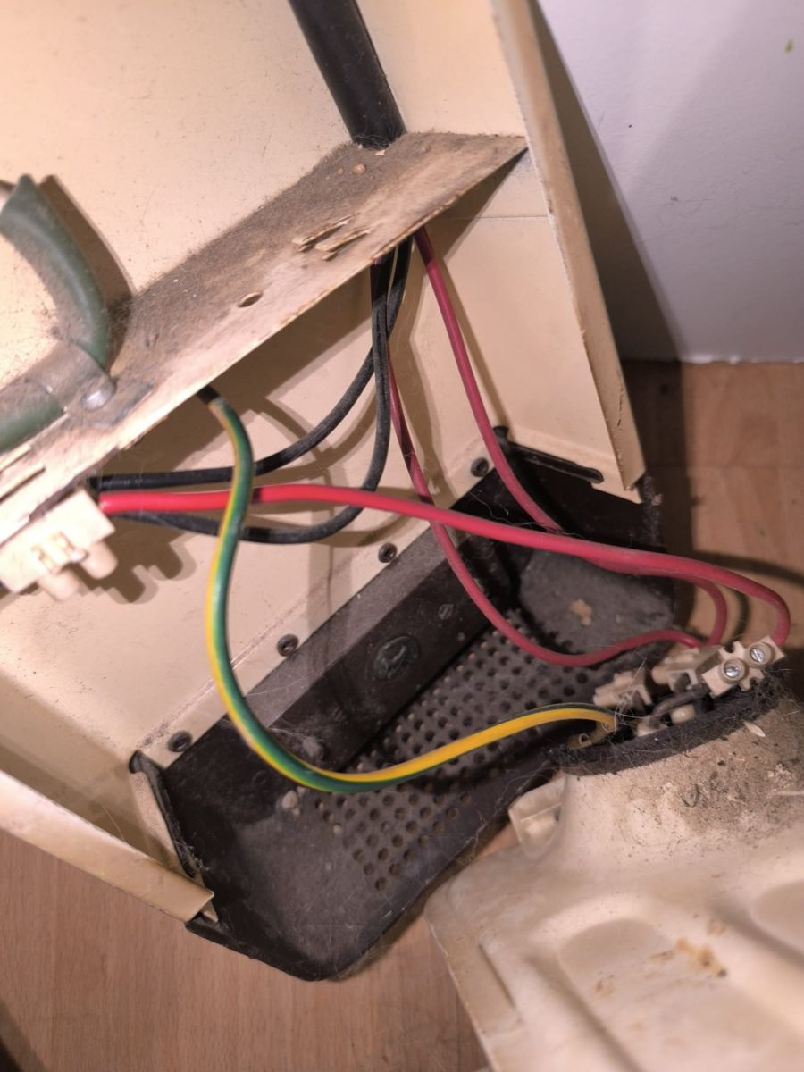

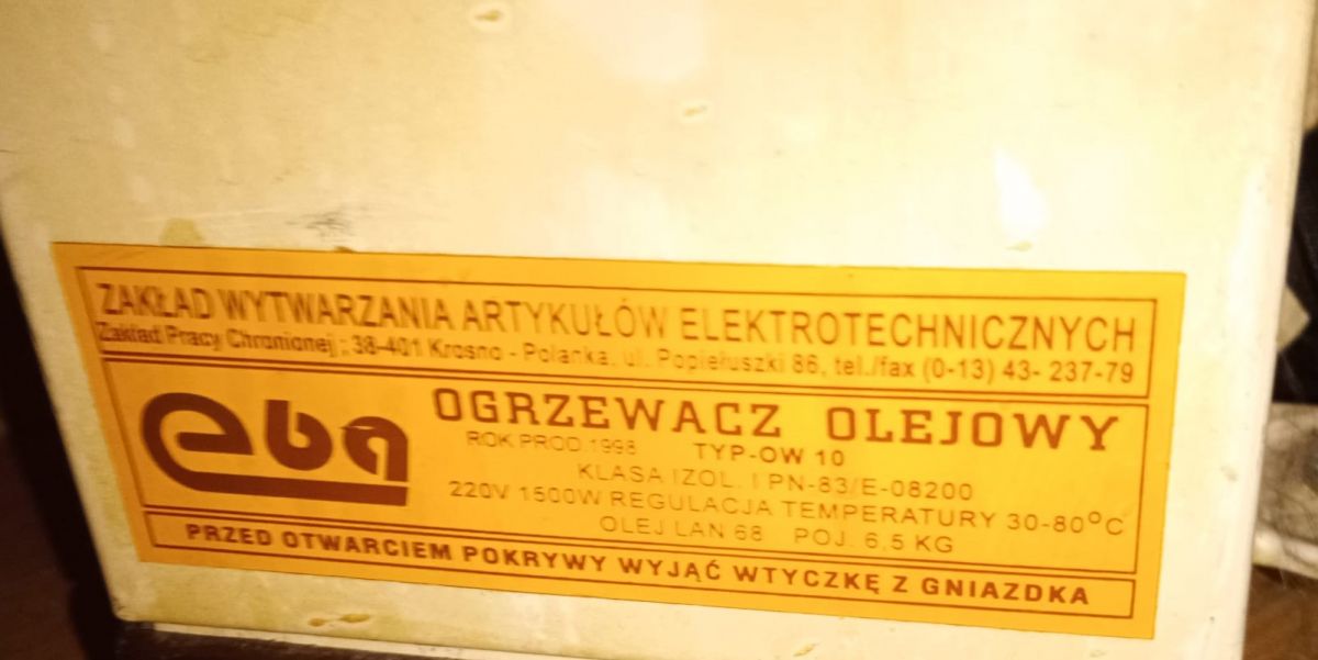

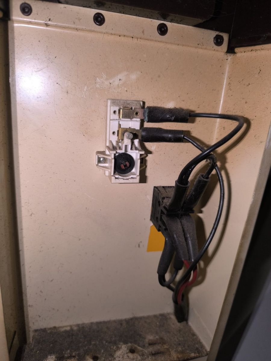

    Dziękuję wszystkim za odpowiedzi. Otworzyłem grzejnik i zrobiłem zdjęcia, może coś więcej będzie wiadomo.
    Zdjęcie wnętrza otwartego grzejnika z widocznymi przewodami i podzespołami elektrycznymi. Wnętrze otwartego grzejnika z widocznymi przewodami i złączem elektrycznym. Tabliczka znamionowa na grzejniku olejowym z informacjami technicznymi. Wnętrze otwartego grzejnika z widocznymi przewodami elektrycznymi.

    balonika3
    Masz jakiś miernik?

  • #15 21201002

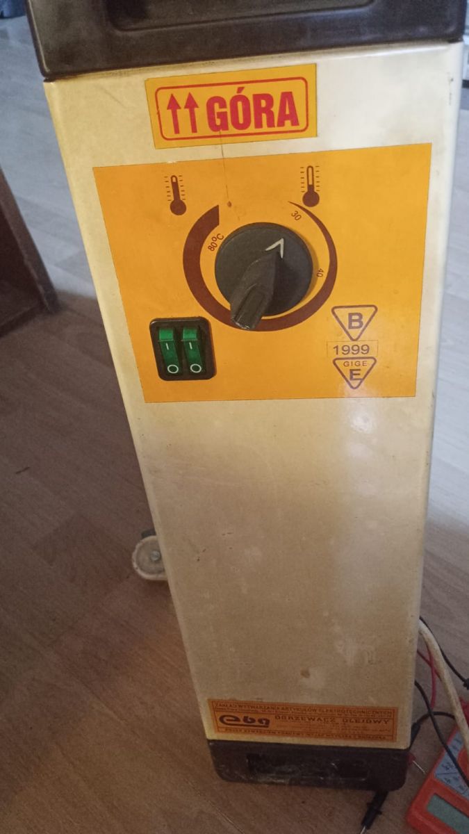

    balonika3
    Pokaż jeszcze na zdjęciu przód grzejnika, czyli pokrętło i reszta.

    Jacekser
    Poziom 25  
    ...i ustaw na MAX grzania.(NIE PODŁĄCZAJ DO SIECI!!!)

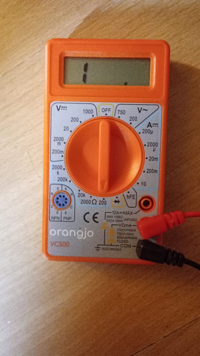

    Multimetr na drewnianej powierzchni z wyświetlonym wynikiem Przemysłowy grzejnik olejowy z pokrętłem ustawień temperatury.
    Jacekser napisał:
    Na wyświetlaczu winno być 1 gdy koncówki pomiarowe są rozwarte, 00,0 gdy sie je zewrze
    Dalej wskazuje 1, możliwe że coś nie tak zrobiłem?
  • #20 21201228
    Jacekser
    Poziom 25  
    Spróbuj wyjąć te przewody pomiarowe i zewrzyj bezpośrednio w gniazdkach po nich jakimś odizolowanym przewodem.Musi być 00.0 !
  • #21 21201231
    balonika3
    Miernik ustawiłeś dobrze, po zwarciu końcówek powinno być ok. 0.
  • #22 21201232
    BloodyKing
    Poziom 6  
    Cały czas jest 1
  • #23 21201234
    balonika3
    Zrób tak, jak napisał kolega wyżej - zewrzyj gniazda jakimś drutem.
  • #24 21201235
    BloodyKing
    Poziom 6  
    Zrobiłem tak, cały czas 1
  • #25 21201236
    Jacekser
    Poziom 25  
    Spróbuj zmienic zakresy :2000Ω,20000Ω(20K),itd...na zakresie om !Przy 2000K jak weźmiesz końcówki pomiarowe w palce to powinien Ci zmierzyć Twoją rezystancję.

  • #27 21201249
    balonika3
    To teraz zmierz rezystancję grzałki. Tam przychodzą trzy czerwone przewody. Zmierz każdy z każdym.

    Może być !Możesz sprawdzić drogę prądu-od jednego bolca wtyczki do drugiego.Po drodze masz regulator bimetaliczny -ustawiony na MAX też powinien dać ~00.0 !(pomiar przed grzałką-inaczej będzie widziana właśnie rezystancja grzałki-chyba że jest przepalona!)
  • #29 21201257
    BloodyKing
    Poziom 6  
    Te dwa czerwone na dole łączone razem z tym, co jest wyżej, dają ~65, a między sobą ~130
  • #30 21201260
    Jacekser
    Poziom 25  
    Przy mocy 1500W rezystancja grzałki winna być ok.32om !A na bolcach wtyczki sieciowej ?Podeślij fotki z pomiarów grzałki.
