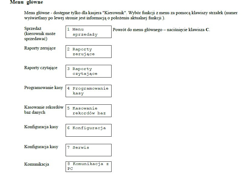

    Posiadam kasę Posnet Bingo HS ej ufiskalnioną. Potrzebuję wejść do menu serwisowego. Jedyna odpowiedź wyskoczyła w Microsoft Copilot, jednak w kasie nie ma przycisku MENU. Czy da się wejść jakoś inaczej???
    Po co?
    Przy użyciu zwory serwisowej będącej pod plombą. Ewentualnie z użyciem klucza serwisowego.
    Od tego jest serwisant przypisany do tej kasy.
    Da się wywołać MENU. Patrz załącznik. Doradcą jakby coś jest serwisant.
  • #3 21200552
    DiZMar
    Menu serwisowe w załączniku.

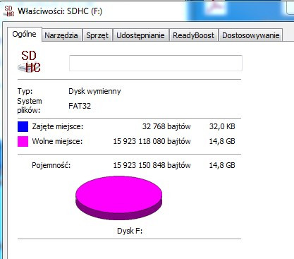

    kbaraniukah
    Poziom 3  
    Zdjęcie zawiera tekst o inicjalizacji i formatowaniu kart do kas fiskalnych.
    rozumiem, że kartę trzeba sformatować w komputerze. jaki format wybrać?
  • #12 21218154
    DiZMar
    Właściwie nowej nie trzeba formatować. Formatować należy używaną w innej kasie. Nieużywaną w innej kasie można inicjalizować nawet z plikami zdjęć czy innymi. Aby było wolne miejsce. Nie zaszkodzi ja sformatować. Format FAT32. Może być karta SD jak też SDHC.
  • #13 21218177
    DiZMar
    Nie wskazana karta o pojemności większej niż 16 GB. Może być 1 GB a nawet mniejsza.
