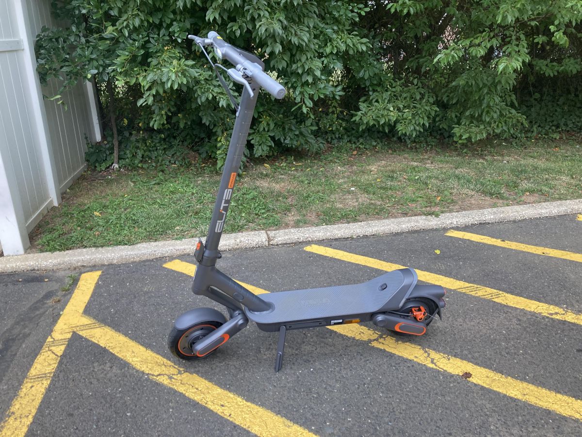

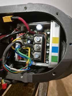

    Witam szanowne grono.
    Hulajnoga elektryczna Yadea ElitePrime
    Czy wie ktoś, jak usunąć blokadę prędkości w tej hulajnodze?
    Pojazd w trybie S jedzie max
    25 km/h, a w trybie X tak samo...
    Z góry dziękuję za pomoc. Elektryczna hulajnoga Yadea ElitePrime zaparkowana na asfalcie, otoczona zielenią.

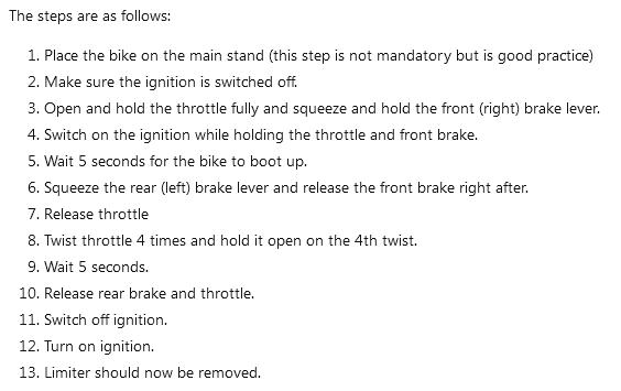

    Ok, godz. 17:00 będę w domu, to sprawdzę... znalazłem jeszcze coś takiego. Jeżeli to, co mi podesłałeś, nie zadziała, spróbuję tej drugiej opcji. A ciekawy jestem... podeślę jeszcze zdjęcie sterownika opcjonalnie Instrukcja dotycząca ograniczeń dla Yadea G5 i Lexmoto E-lex.
    Ok godz 17:00 będę w domu to sprawdzę... znalazłem jeszcze coś takiego.
    Jeżeli to co mi podesłałeś nie zadziała, spróbuję tej drugiej opcji.

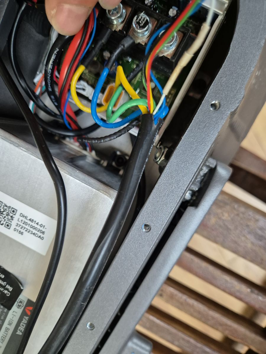

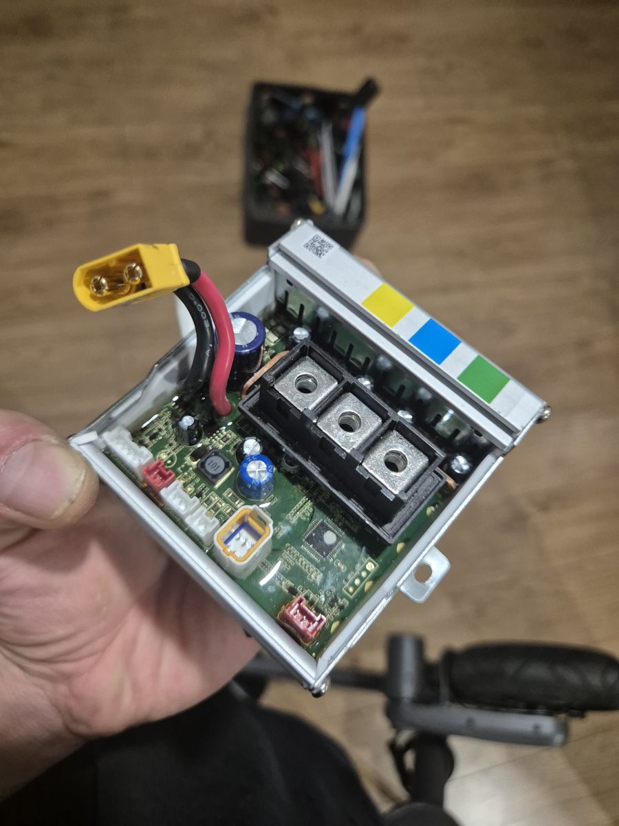

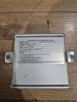

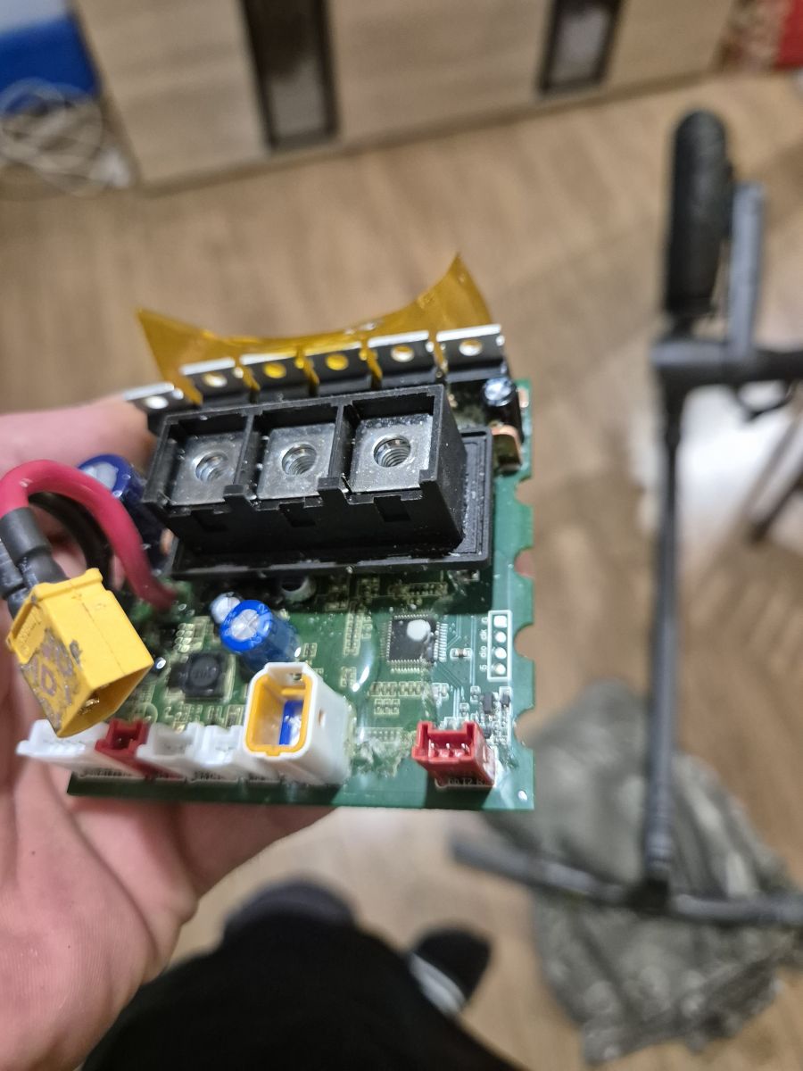

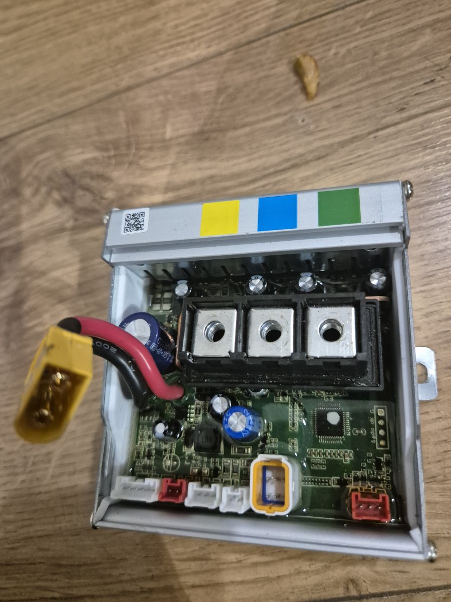

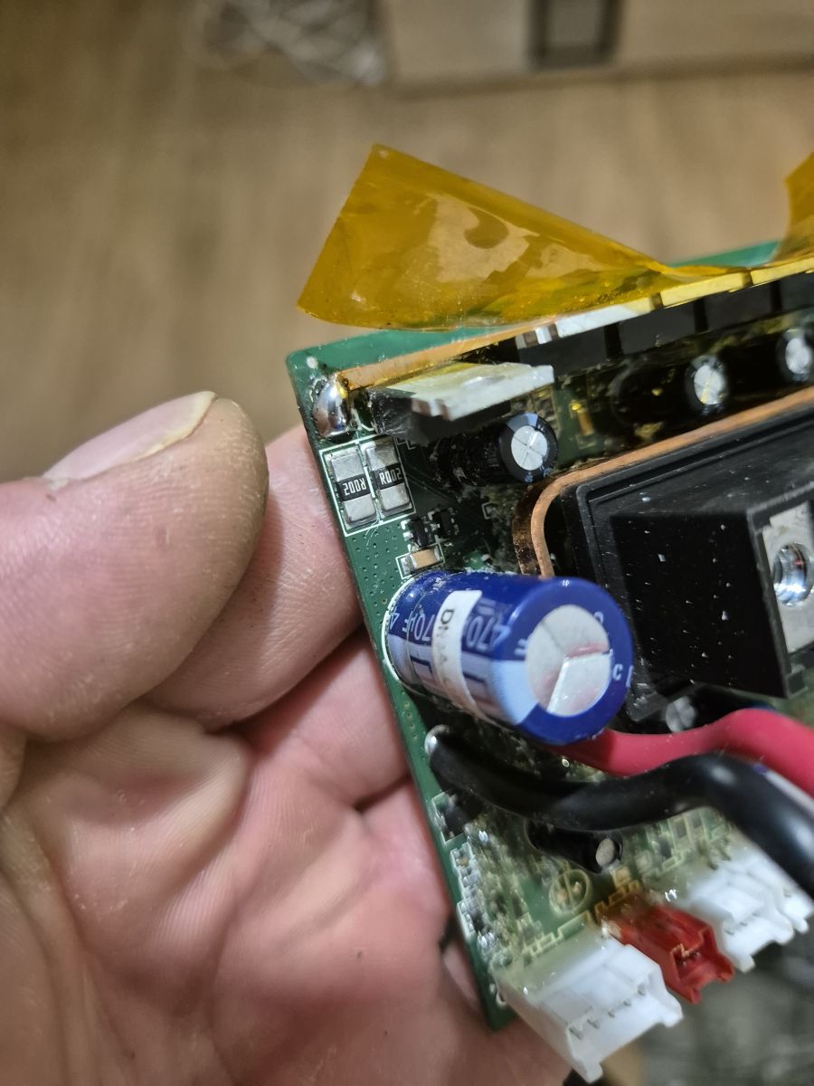

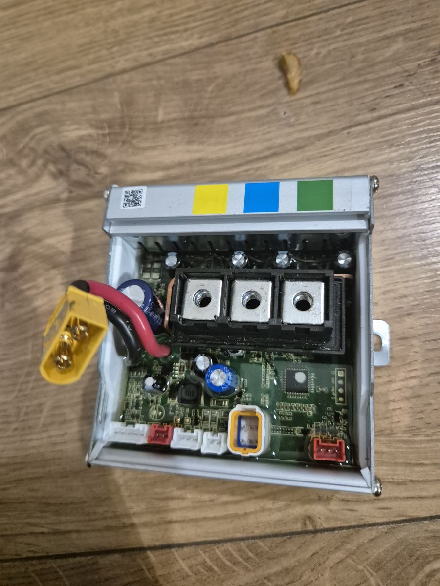

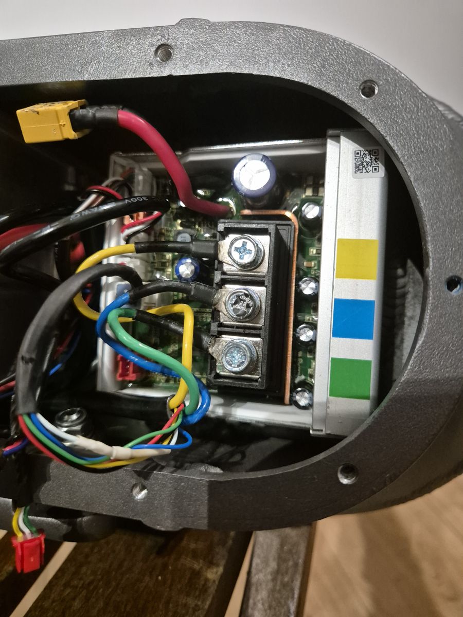

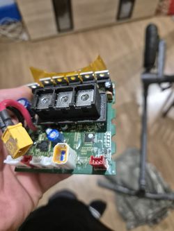

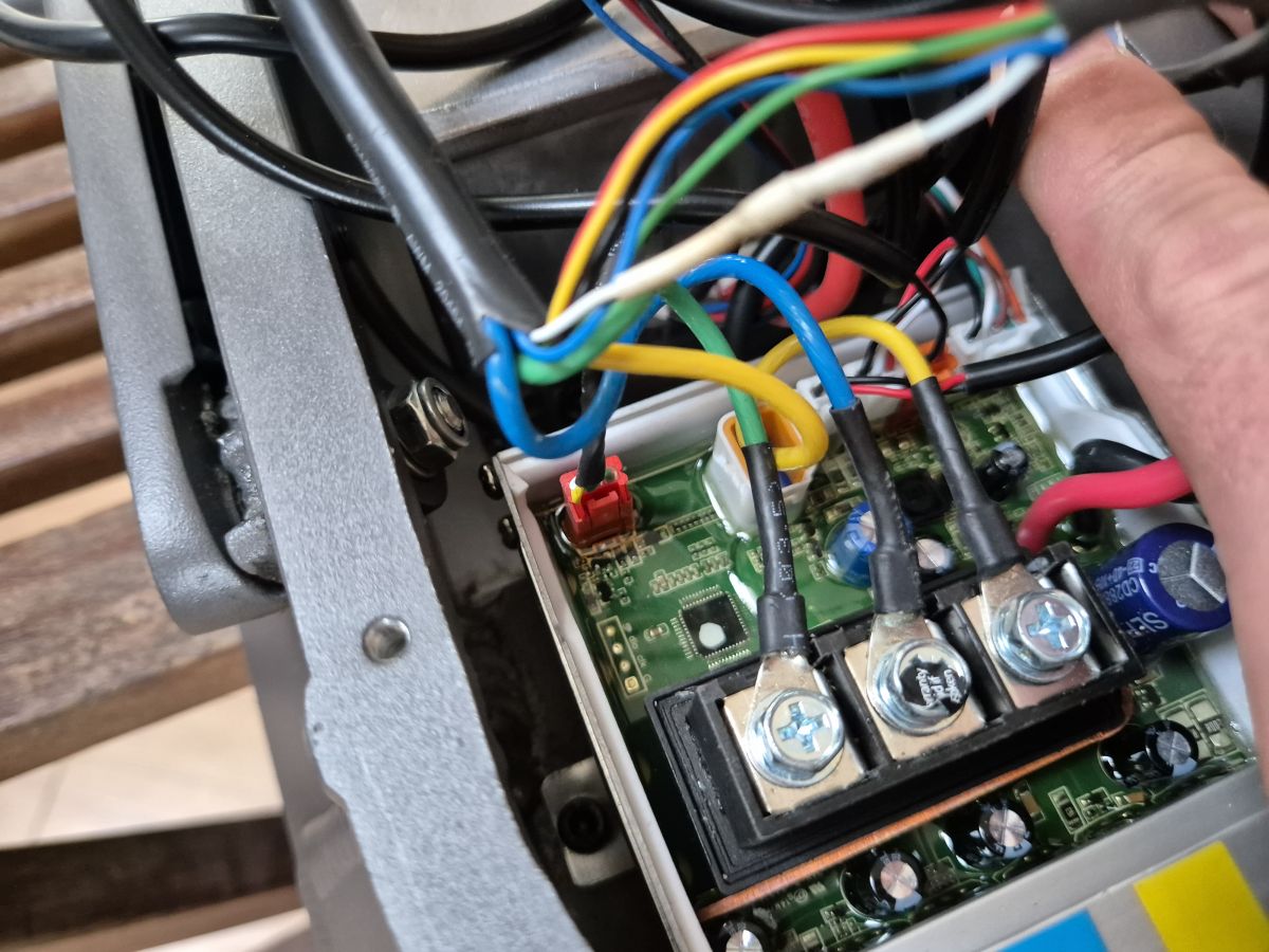

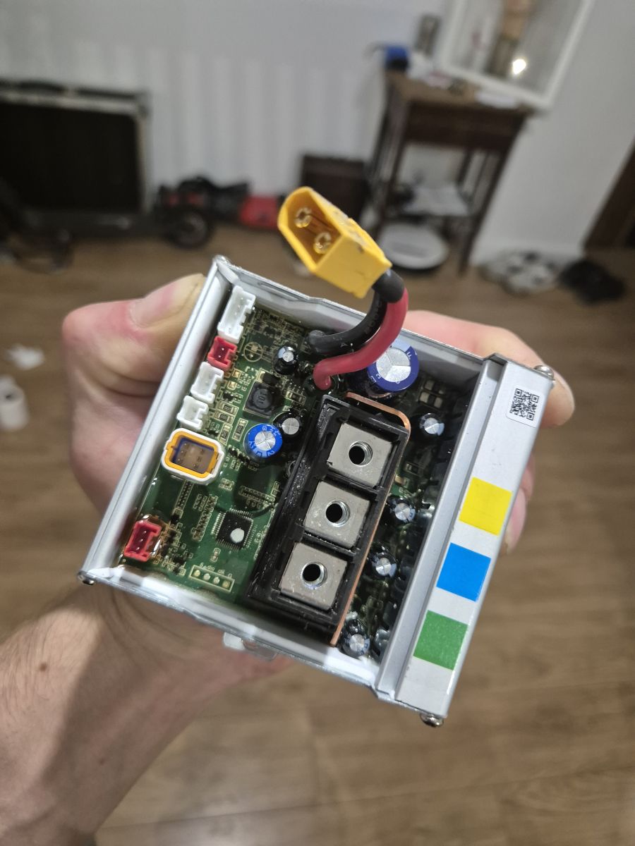

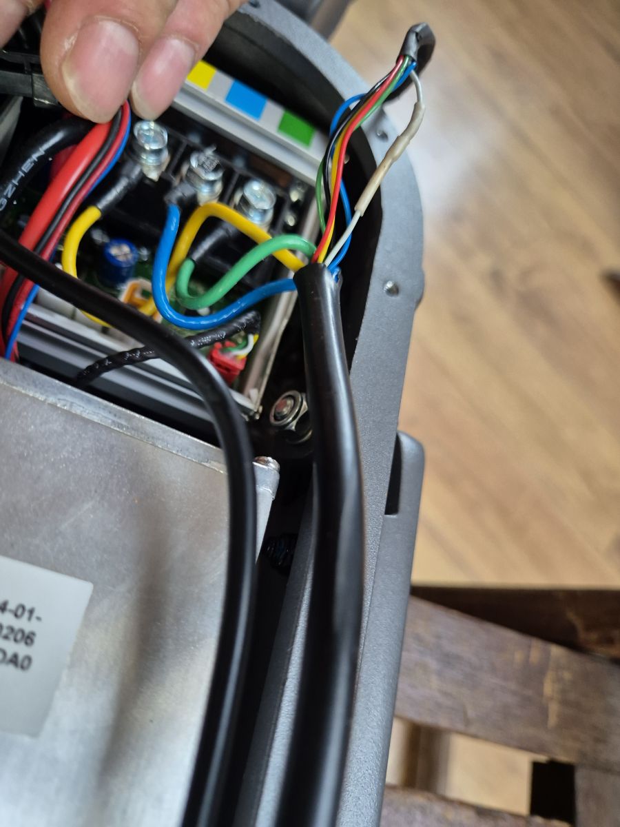

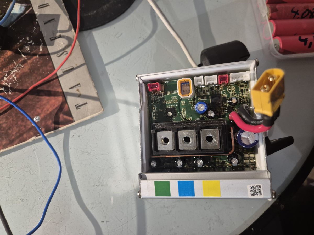

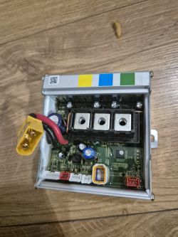

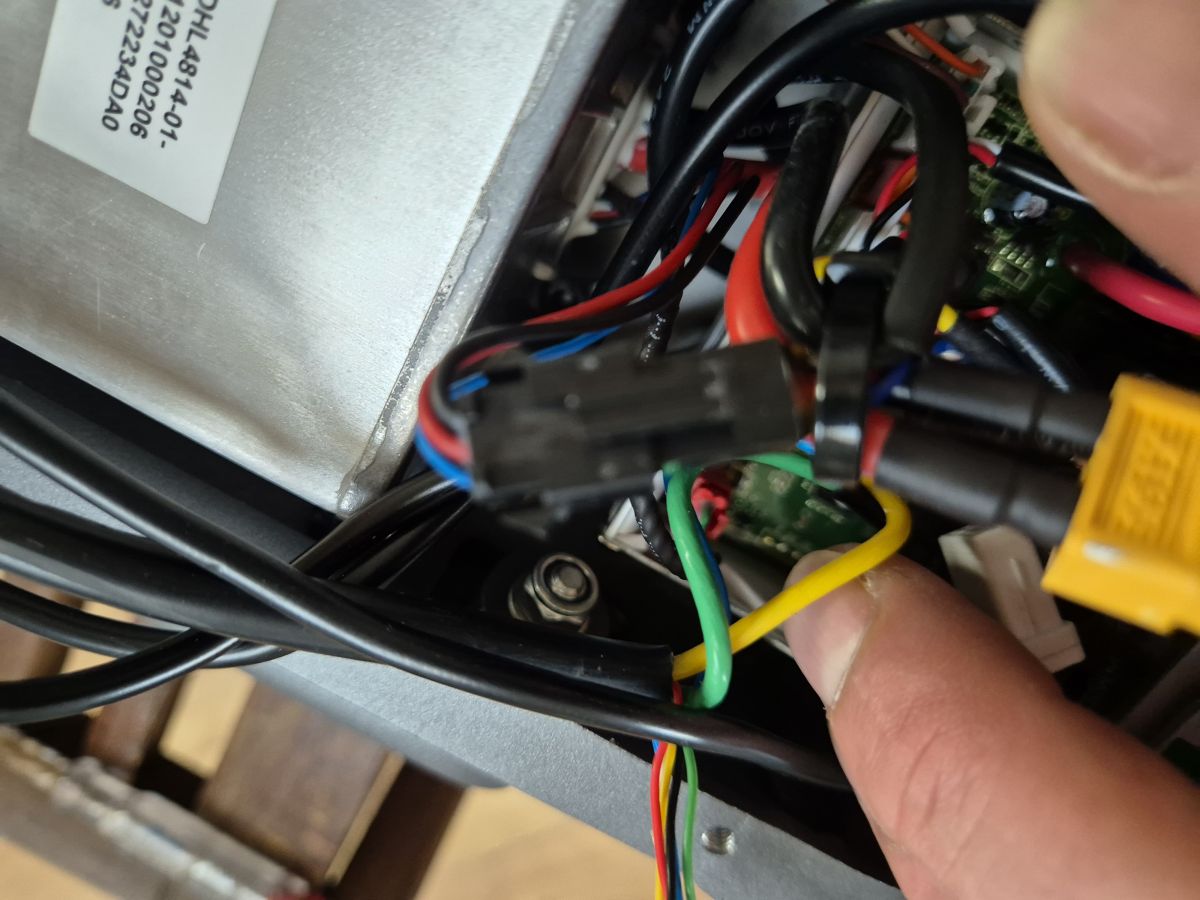

    Lipa, nie działa. Powraca do stanu fabrycznego, lecz po odblokowaniu
    P
    przez aplikację po trybie Sport, 4 bieg X dalej jedzie max 25 km/h, jest opcja wgrania softa? Dodaję foto sterownika.
