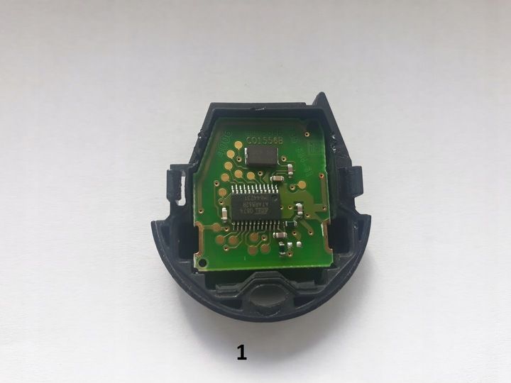

    mam problem z ibizą 6l 2008r sprawa wygląda tak od dłuższego czasu zaczął słabnąć mi sygnał w pilocie (na początku dało się otworzyć auto nawet z 40m teraz nawet z 10 sie nie dało) kilka dni temu zauważyłem że dioda na pilocie świeci cały czas i kluczyk przesytał działać wymieniłem więc baterię i teraz dioda w ogóle nie reaguje poszedłem do punktu gdzie dorabiają klucze do aut i pan powiedział że na antenie nie ma takiego szarego kapselka (nadajnika) i zostaje tylko dorobienie nowego (150zł nie scyzoryk trochę szkoda bo auto u mnie ostatni rok) znajomy dał mi kluczyk z leona gdzie faktycznie jest ta elektronika w całości ale jest troszkę inna niż w moim . próbowałem kodować wszystkimi manualnymi sposobami i centralny dalej nie działa .( podczas procedury jak przytrzymuje przyciski to dioda mruga cały czas gaśnie dopiero jak puszczam i nie mruga dalej) czy to trzeba jakoś komputerem dodać czy jak?
    zdjęcie z 1 to mam taką ori elektronikę a zdjęcie z 4 dostałem od leona
    Wnętrze obudowy pilota kluczyka samochodowego z elektroniką Wnętrze obudowy kluczyka samochodowego z elektroniką.
    Czy da rade założyć transponder do innego klucza np scyzoryk i zaprogramować ?
    https://allegro.pl/oferta/modul-komfortu-pilo...-6l-vw-polo-9n-skoda-fabia-02-08r-15689249199
    kup sobie to będzie gotowe
    transponder jest w Widełce którą ściągnąłeś z pilota nie grzeb w transponderze bo uszkodzisz bo to szklana rurka łatwo rozbić i zarobisz ze 400zł
    pilot do widełki montujesz i jeździsz

    No to chyba muszę zmienić punkt bo koleś twierdzi że nie da rady. Podjechałem do znajomego i twierdzi że może być za dużo przypisanych kodowań i moduł nie chce przyjąć kolejnego🤔🤔🤔🤔 co do sprawy transpondera na szczęście mam jeszcze zapasowy kluczyk 😁 jakby ten się uszkodził
