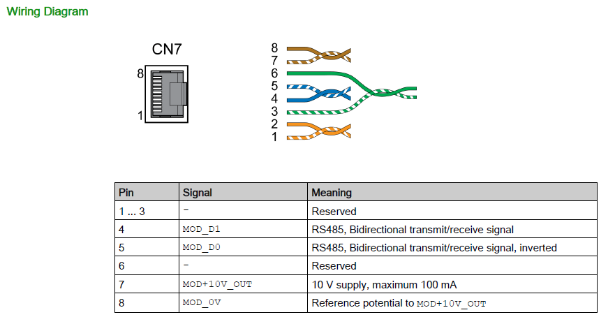

    Witam. Potrzebuję pomocy w zakresie zaprogramowania falownika (sterownika) SCHNEIDER LXM32MD12N4. Sprawa wygląda tak, że: zgrane zostały parametry ze starego, uszkodzonego, wymienionego na nowy, do którego wrzucone zgrane parametry, za pomocą programu SoMove, i wszystko O.K., ale za żadne skarby nie idzie wpisać adresu IP, żeby główny komputer zobaczył ten falownik. Poczytałem, że ten falownik można zaprogramować ręcznie, z poziomu panelu, jednak jest to pracochłonne, a instrukcje wszystkie w językach dla mnie niezrozumiałych. Bardzo mało znam się na falownikach, jednak duch Mikołaja Doświadczyńskiego nie daje mi spokojnie spać, i pomyślałem, że może tu na forum znajdzie się dobra dusza, która zna to urządzenie jak własną kieszeń, łopatologicznie wytłumaczy mi, jak manualnie zmusić tą bestię do współpracy. Nie powiem, że na czasie mi nie zależy, bo maszyna stoi od tygodnia bezczynnie, a producent maszyny każe odesłać falownik do zaprogramowania (producent jest we Włoszech). Potrzebowałbym rozpiskę, co po kolei nacisnąć, żeby dostać się do miejsca, gdzie trzeba wpisać ten adres. Logical adres tego urządzenia to 1006, jest to oś "Z", inne osie to 1003, 1004 itd. Bardzo proszę o jakieś wskazówki, za które z góry dziękuję.

    Ten falownik o symbolu LXM32MD12N4 nie ma na pokładzie interfejsu Ethernet. Gniazdko na jego froncie RJ-45 to na pinach 4-5 port szeregowy RS485.
    Diagram okablowania falownika z numeracją pinów i opisem sygnałów.
    Masz tam włożoną do slotu 2 dodatkową kartę? Jeżeli tak to jaką? Wyjmij i podaj symbol tej karty.

    W slot nr3 wpięta jest karta EtherCAT VW3A3601
