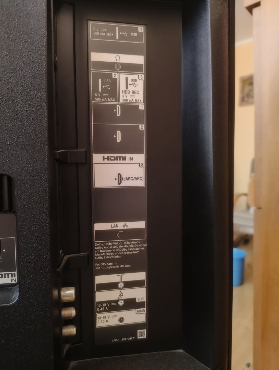

    Zapodaj no kolego fotkę z gniazdami owego kina domowego oraz tv
    Podpowiedź: jeśli kino domowe ma HDMI IN a Tv HDMI ARC to spięcie tych dwóch gniazd powinno dać dźwięk na kinie domowym.

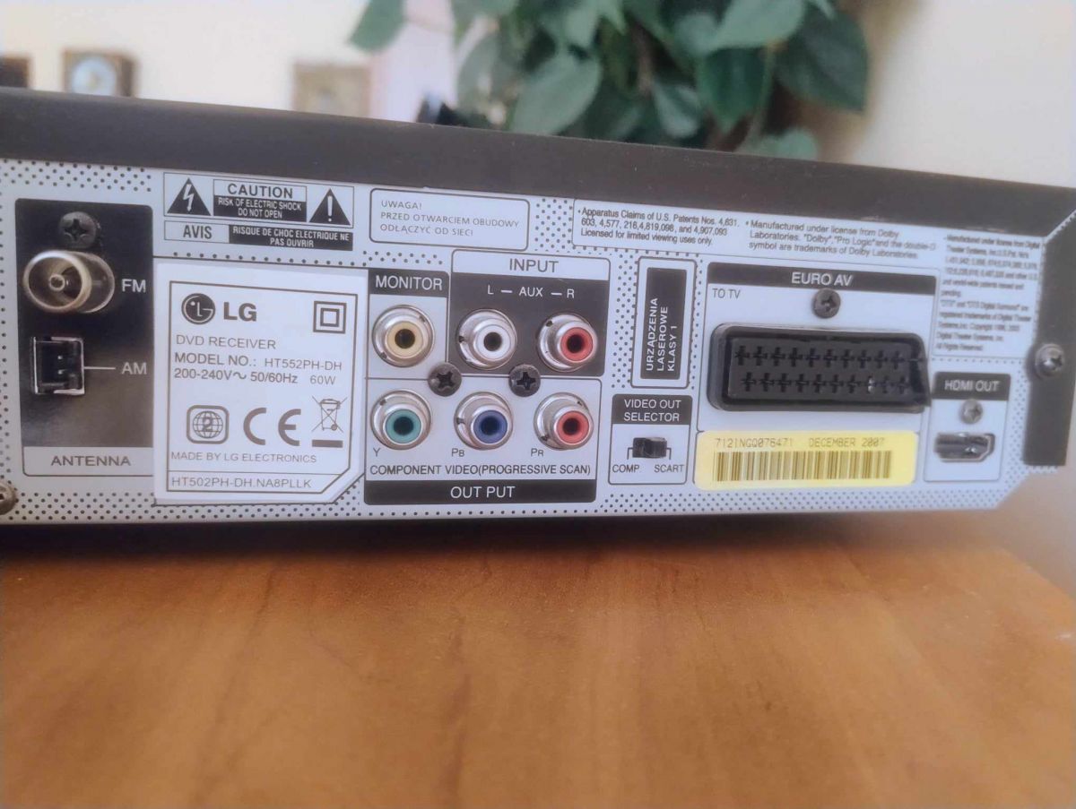

    Dziekuje za szybką odpowiedź . Miałem podłaczone HDMI pod wyjscie IN z telewizora nr. 3 na zdjeciu i nie działało, teraz podłaczyłem pod wejscie HDMI IN nr 4 i tez nie działa Tylna część odtwarzacza DVD LG z różnymi gniazdami połączeniowymi. Panel złączy w telewizorze z wejściami HDMI, komponentowymi i optycznym Panel boczny telewizora z różnymi wejściami, w tym HDMI, USB i LAN.

    Widze, ze w tym kinie domowym jest tylko HDMI OUT, czyli nic po HDMI chyba nie pójdzie.
    Jest jeszcze w kinie wejscie optyczne IN nie ujete na zdjeciu, ale nie ma opytcznego OUT w TV , czyli po optyku tez chyba nie.
    Nie wiem jak po cinch , czy cos sie uda połaczyc, bo nie widze wejść cinch OUT w TV :(

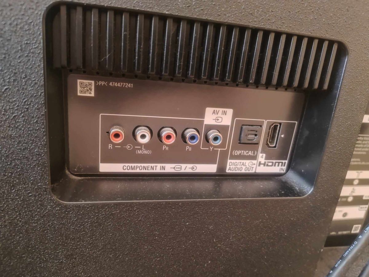

    Mam jeszcze pytanie, bo tak teraz patrzę na te zdjecie z telewizora i tam przy wejsiu opytcznym jest napis digital audio OUT, czyli wychodzi, ze powinien pójśc sygnał do kina domowego. Podłaczyłem kabel i nie działa :( , niby na koncu kabla przy kinie domowym koncówka świeci, czyli wyglada, że sygnał idzie, chyba, że ja coś źle rozumuję Panel wejść i wyjść z tyłu telewizora, w tym DIGITAL AUDIO OUT.

    sanfran napisał:
    Albo coś nie jest ustawione tak jak trzeba, albo coś jest zepsute
    Czyli powinno działać? czy świecący na końcu kabel optyczny oznacza ze z telewizora idzie sygnał, czy może świecić ,a sygnału może nie być?
    ustawiam w kinie domowym tak samo jak miałem przy podłączonym starym dekoderze z canal+ , czyli AUX OPT, różnicą teraz jest to, ze wtedy kabel optyk był bezpośrednio z tunera, a teraz z telewizora.
