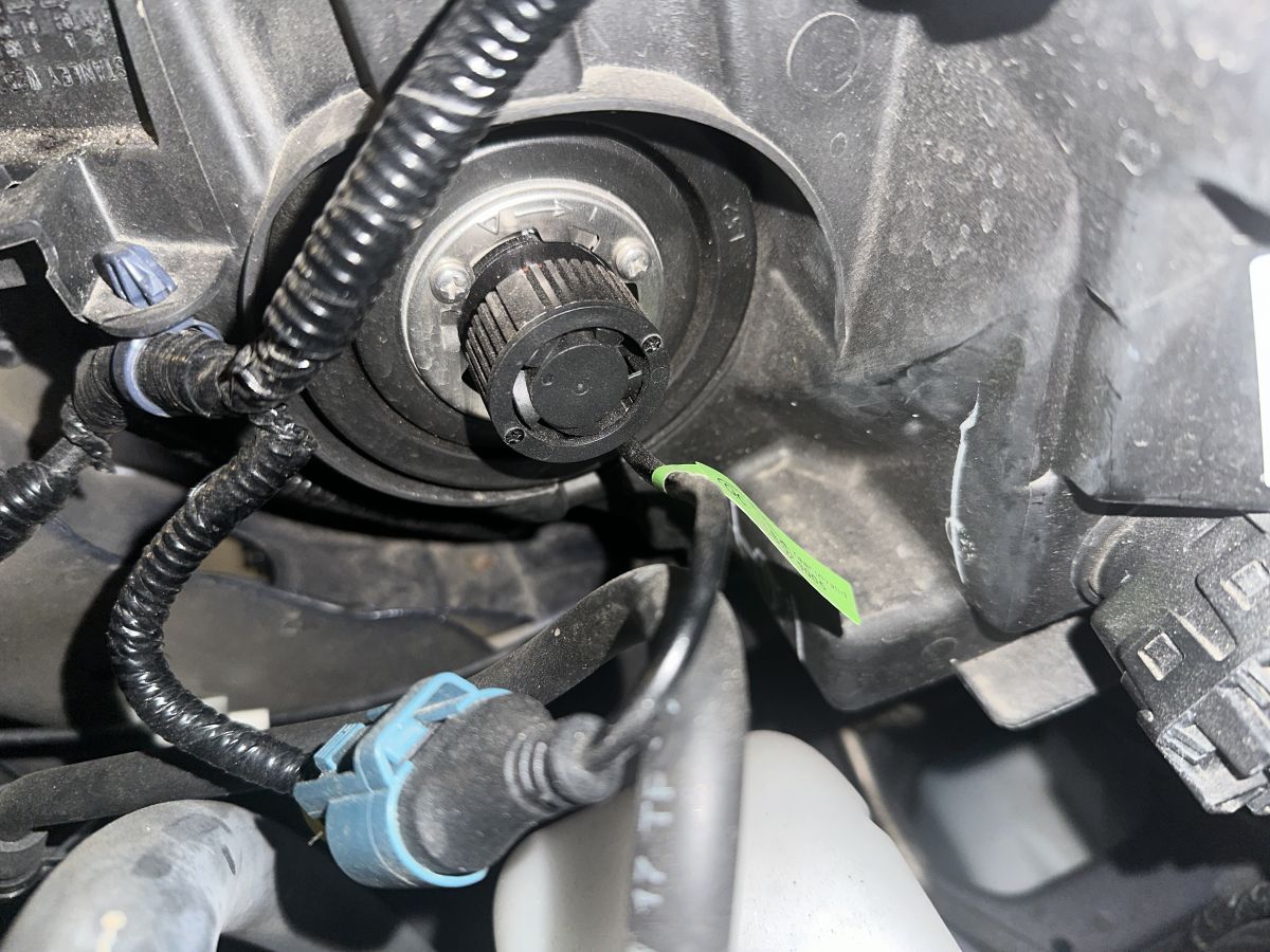

    Jakiś czas temu (luty 22) porażony (to był sarkazm) jakością strumienia świetlnnego halogenów HB3/9005 (65W każdy) zdecydowałem się je wymienić na LEDy. Od tego czasu minęły już dwa przeglądy rejestracyjne i zawsze mi inspektor mówi, że mam fajne długie światła. Niby do końca nie są legalne, ale i tak nie mogą być włączane kiedy z na przeciwka coś jedzie.
    Wymiany nie żałuję; przed wymianą praktycznie nie było różnicy pomiędzy światłami mijania (fabryczne ksenony) a długimi (ksenonowe mijania doświetlane halogenami). Teraz jest jak w dowcipie: jak włączę długie to rzepak na polu dojrzewa.
    Palniki mają wentylatorek, można je poziomować, co naprawdę zmienia strumien świetlny. Pobierają ok 22W na palnik - pobór prądu zmierzony amperomierzem. W samochodzie wyglądają tak
    Wnętrze reflektora samochodowego z zamontowaną żarówką LED.
    Tutaj jest temat, w którym je opisywałem.

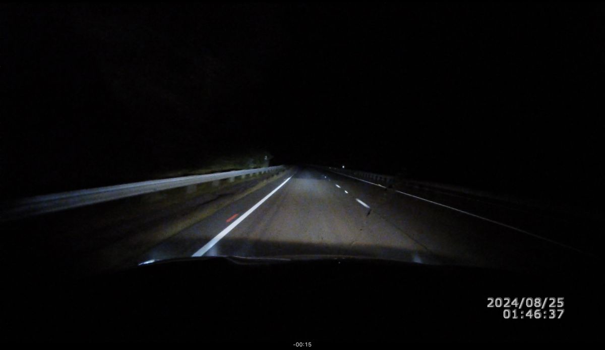

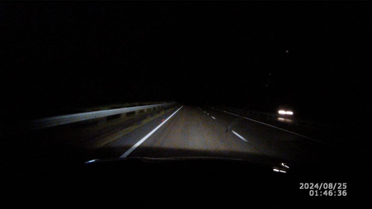

    Ponieważ tamten temat jest zamknięty pozwolę sobie wstawić dwa zdjęcia z nocnej jazdy: na mijania i na drogowych.
    Widok z samochodu na nieoświetloną autostradę w nocy z włączonymi światłami drogowymi.. Zdjęcie nocnej jazdy samochodem z włączonymi światłami drogowymi.
    UWAGA! Nie jestem mistrzem środkowego pasa, u mnie się jeździ po lewej stronie.
