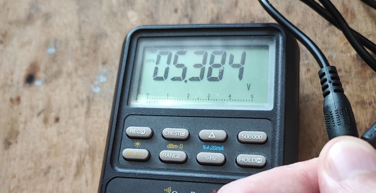

    Obecność oczekiwanego napięcia na wyjściu zasilacza wcale nie oznacza, że on jest sprawny. W przypadku uszkodzenia kondensatora napięcie może być wciąż obecne i spadać dopiero po podłączeniu obciążenia. Tutaj właśnie pokażę taki przypadek wraz z krótkim testem i naprawą. Być może pozwoli to jakiemuś początkującemu uratować swój zasilacz.
    Awaria została zgłoszona z opisem, że słychać było głośne pyknięcie a potem sprzęt zgasł. Nie wiemy, czy uszkodzony jest zasilacz czy odbiornik. Zaczynamy od zasilacza i badamy, czy wszystko z nim w porządku:
    Odczyt na mierniku cyfrowym pokazujący napięcie 5,384 V.
    Zasilacz 5V, miernik pokazuje też 5V, to co, koniec? Niestety nie.

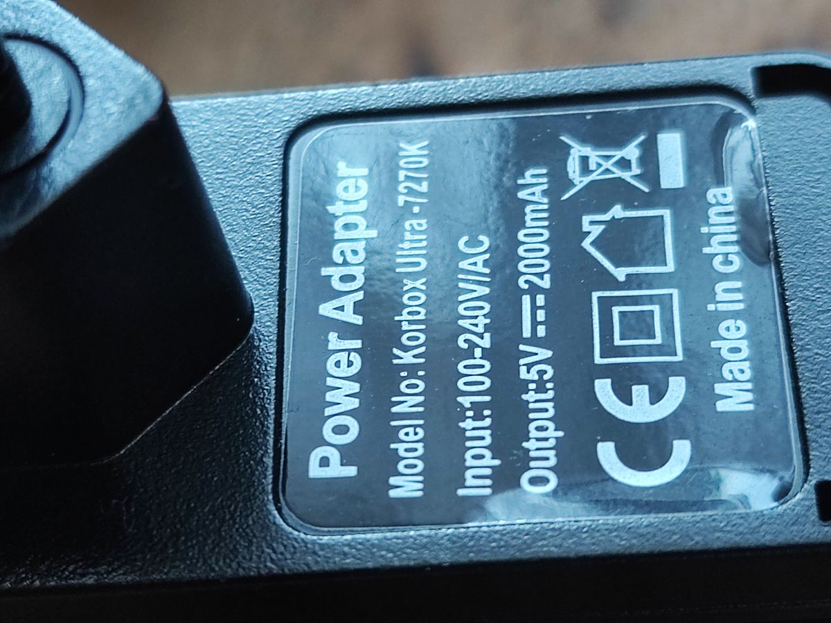

    Etykieta zasilacza Korbox Ultra 7210K: napięcie wejściowe 100-240V/AC, wyjściowe 5V/2000mA.

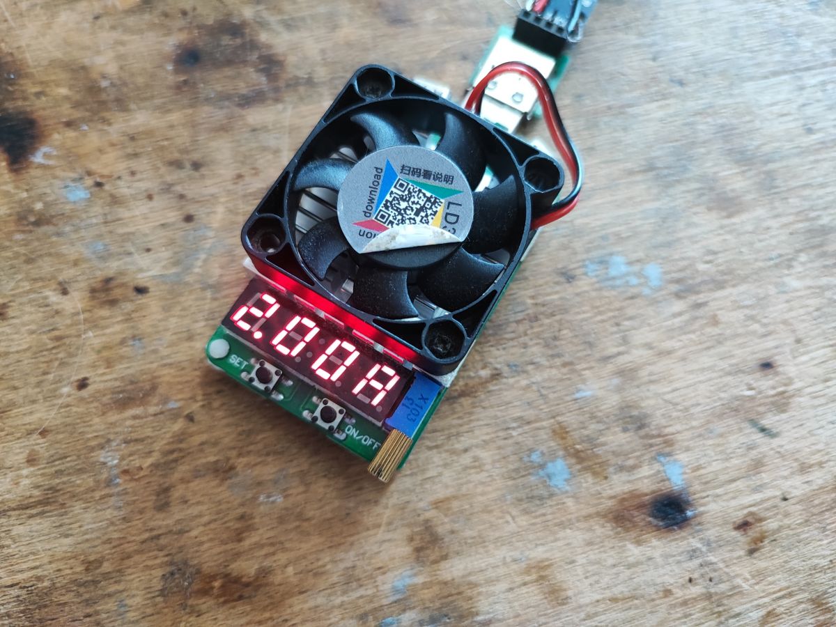

    Jakbyśmy podłączyli go do odbiornika to zobaczymy, że odbiornik nie rusza. Okazuje się, że samo sprawdzenie napięcia bez obciążenia to za mało. Pora sprawdzić lepiej ten zasilacz. Trzeba mu dodać jakieś obciążenie, by pobierało z niego jakiś prąd podobny do docelowego urządzenia.

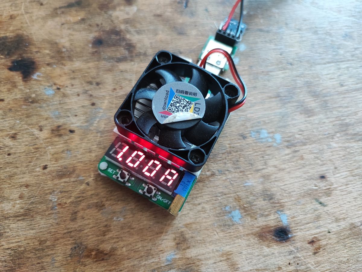

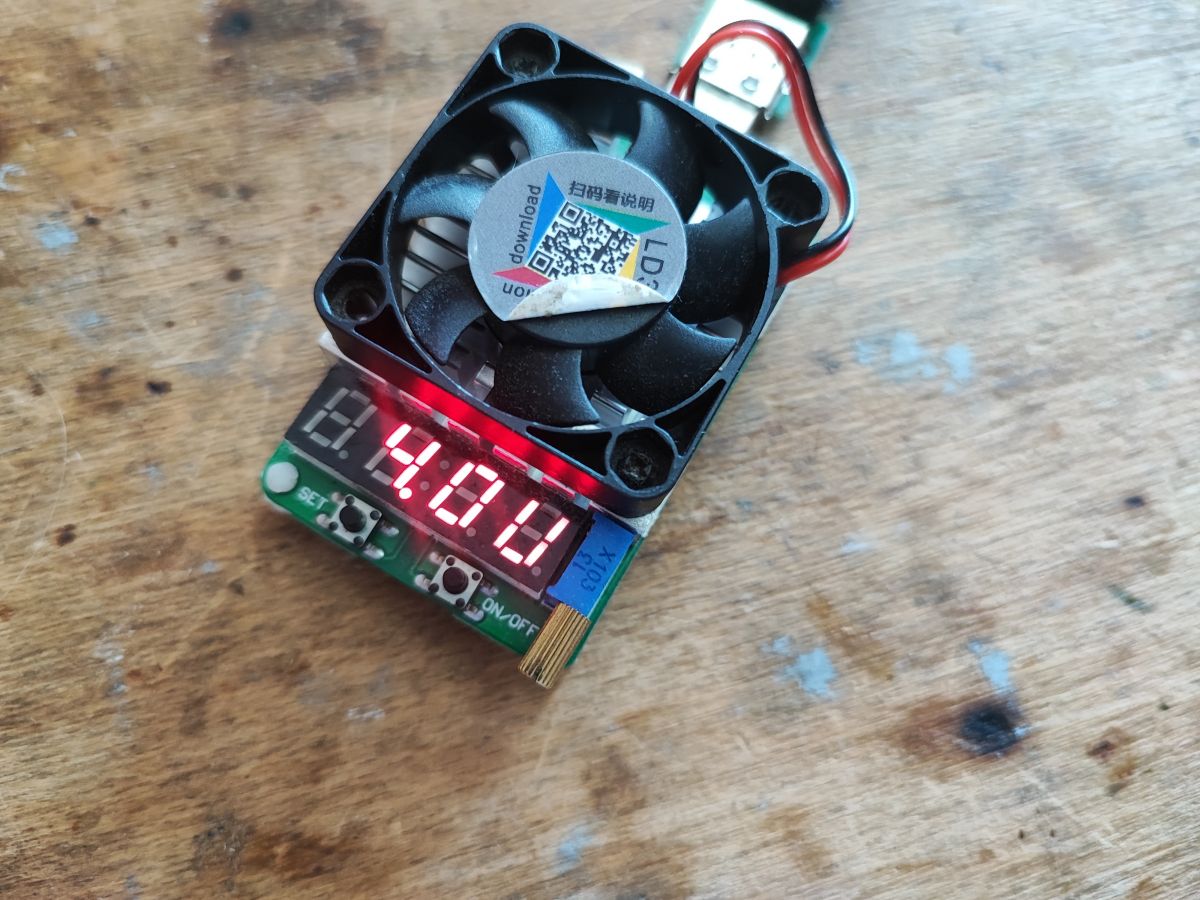

    Do testów korzystam z:
    Sztuczne obciążenie z zabezpieczeniami - LD25 - testy na różnych zasilaczach
    Sztuczne obciążenie LD35 - czyżby mocniejsza wersja LD25? Porównanie płytek

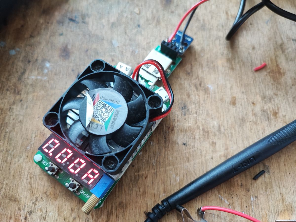

    ... ale tak naprawdę starczy nawet zwykły odbiornik na 5V typu np. LED na USB.

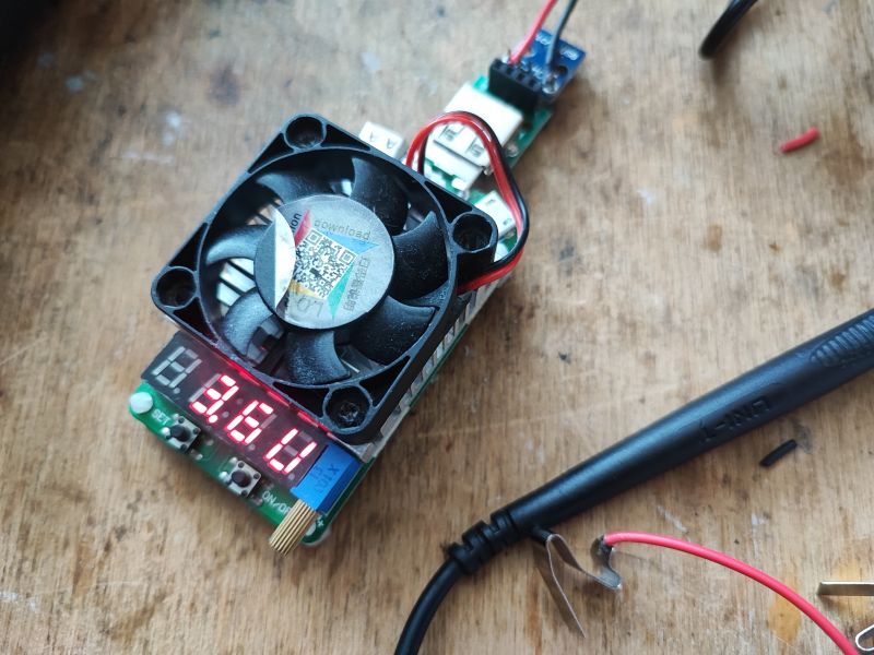

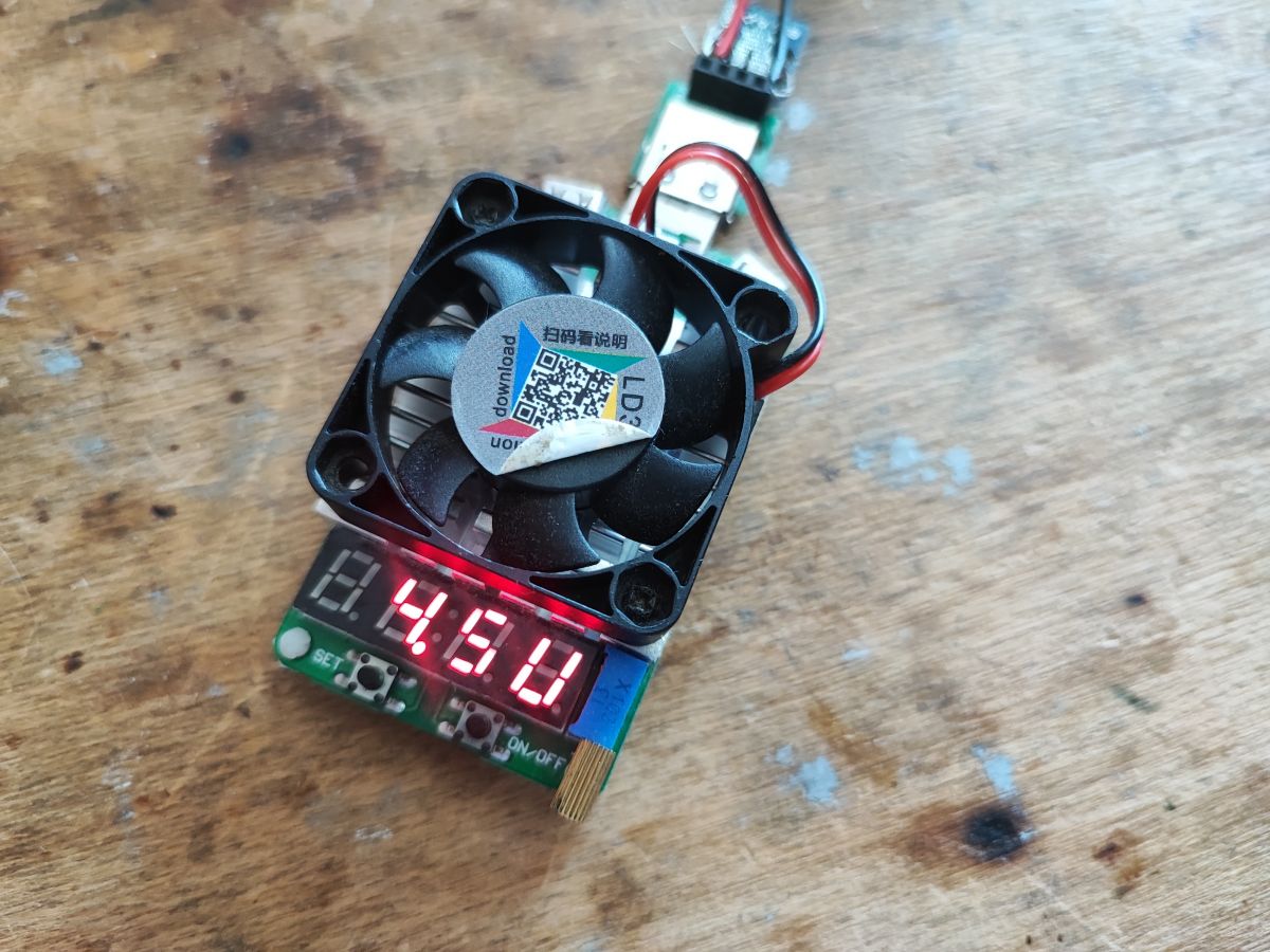

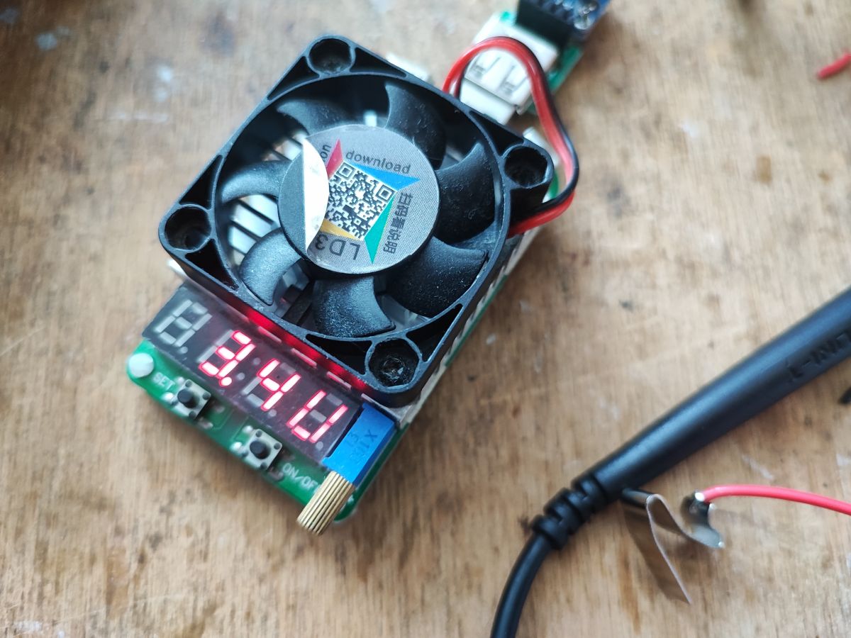

    Napięcie przy obciążeniu 0.00A (tylko prąd wyświetlacza) jest:
    Sztuczne obciążenie do testowania zasilaczy z wentylatorem i wyświetlaczem. Sztuczne obciążenie z wentylatorem na drewnianej powierzchni

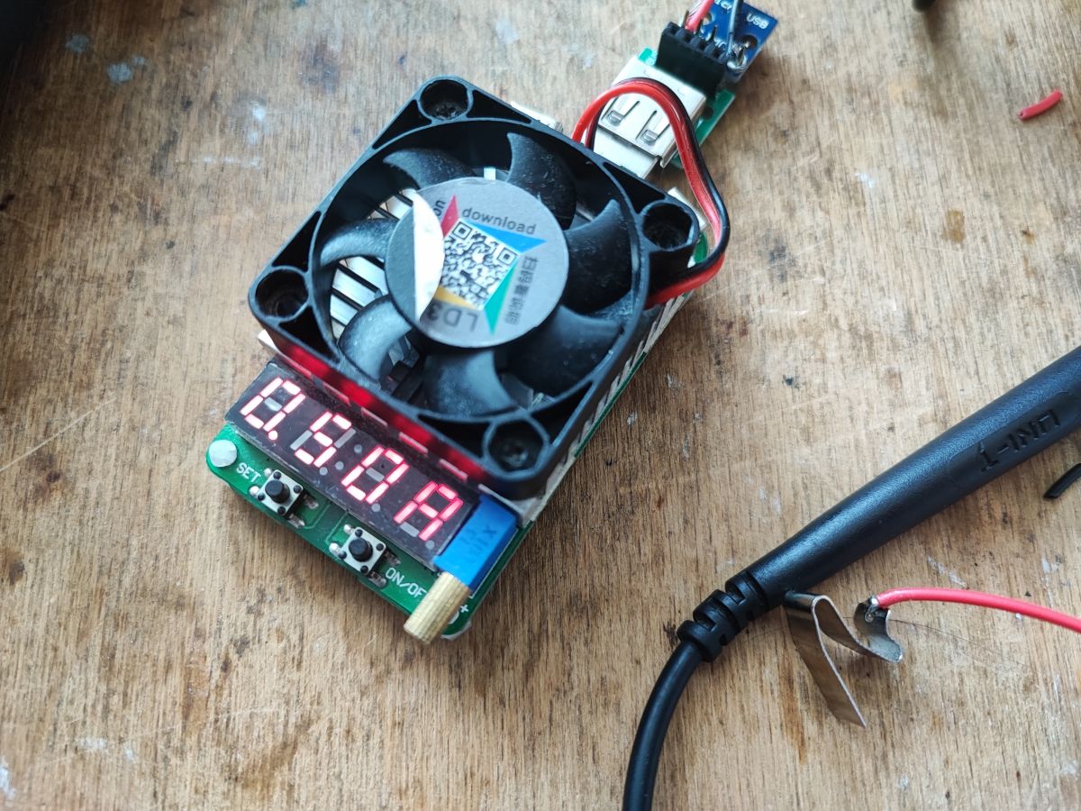

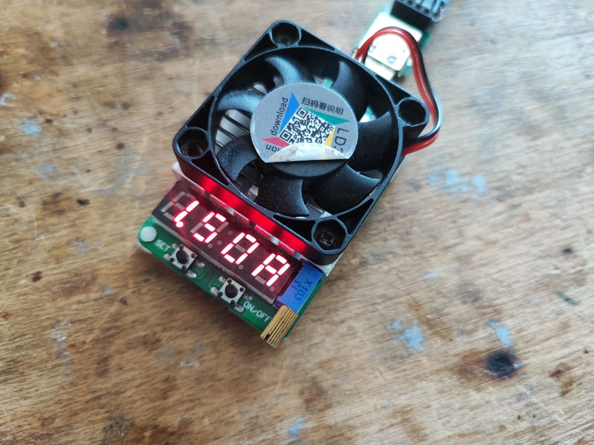

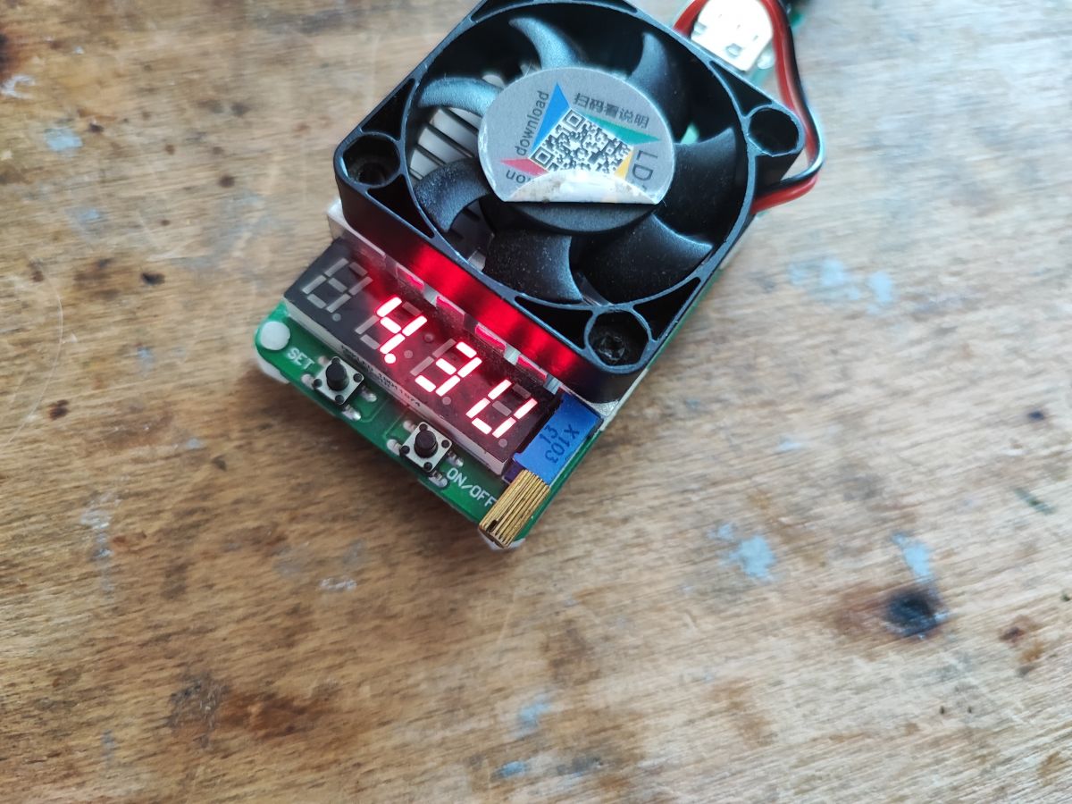

    Natomiast po zwiększeniu do raptem 50mA napięcie spada już do 3.6V:
    Moduł sztucznego obciążenia z wentylatorem i wyświetlaczem Sztuczne obciążenie z umieszczonym wentylatorem i wyświetlaczem LED pokazującym 3.89V.

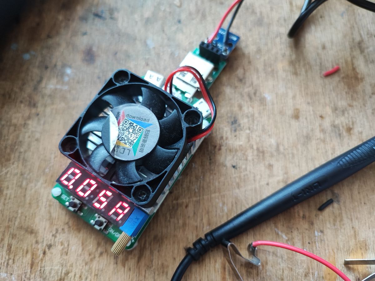

    Przy większym prądzie spada jeszcze znaczniej:
    Urządzenie do testowania obciążenia z wyświetlaczem pokazującym 0.00 A. Elektroniczne sztuczne obciążenie z wyświetlaczem pokazującym 3.4V i wentylatorem chłodzącym.
    Czyli jest bardzo źle...

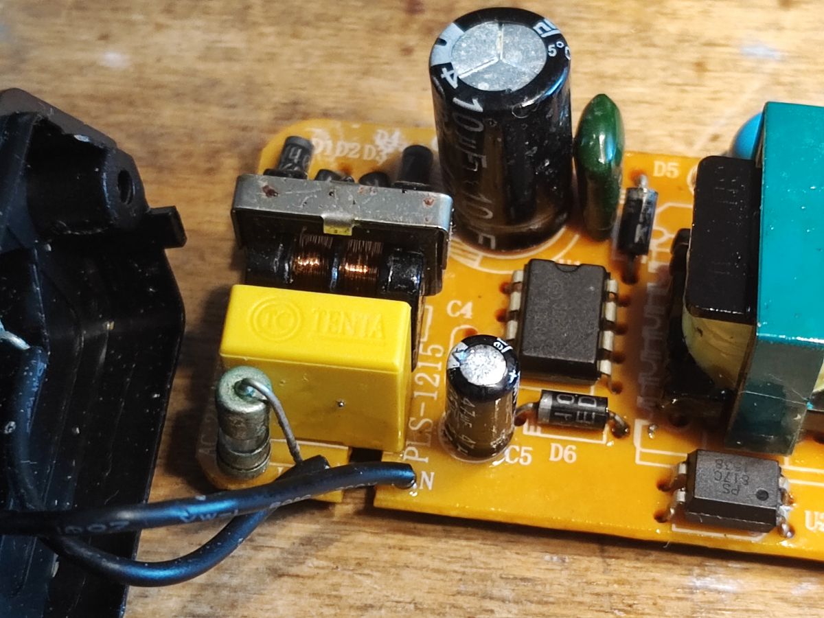

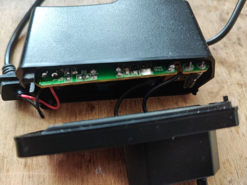

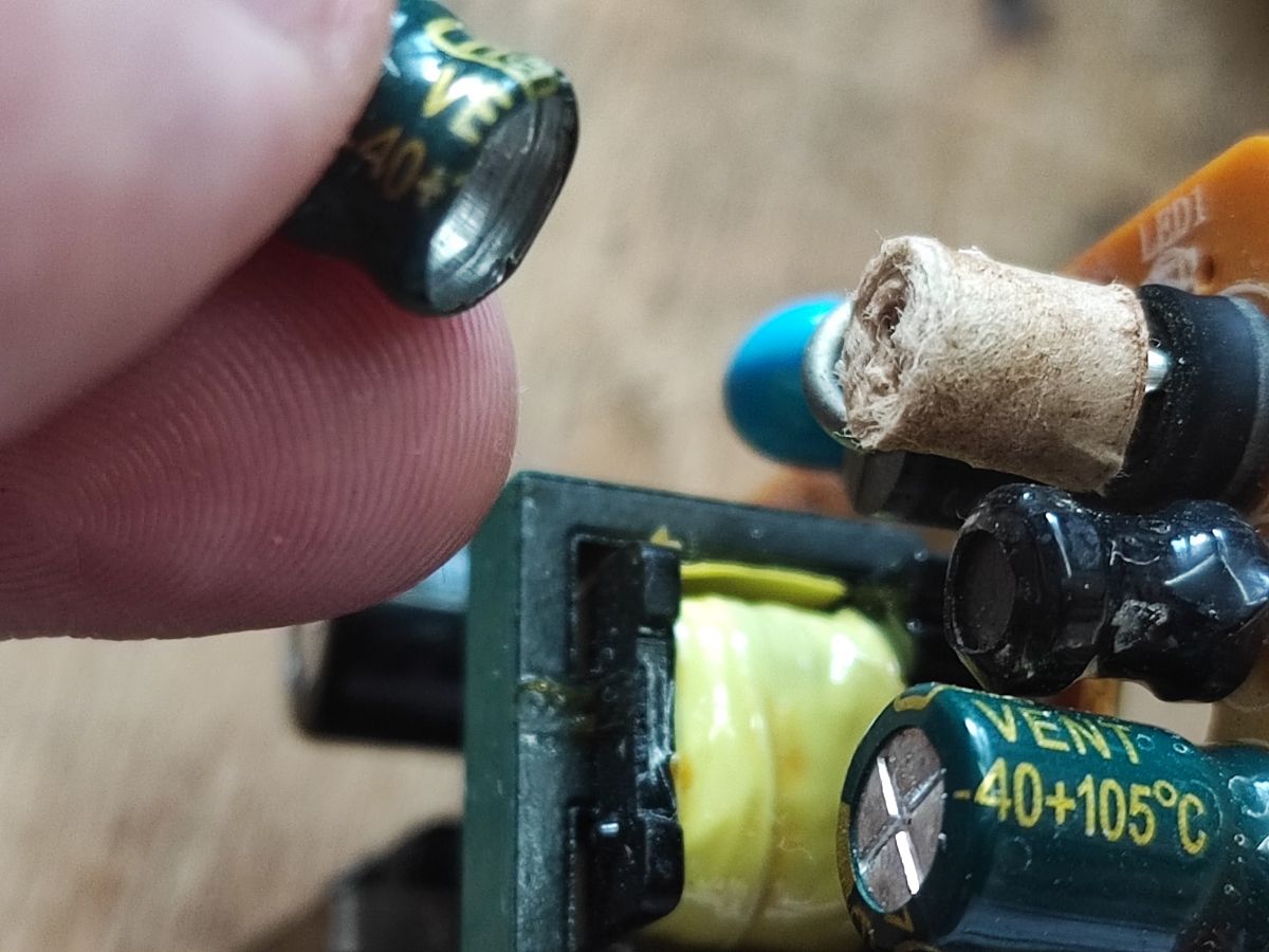

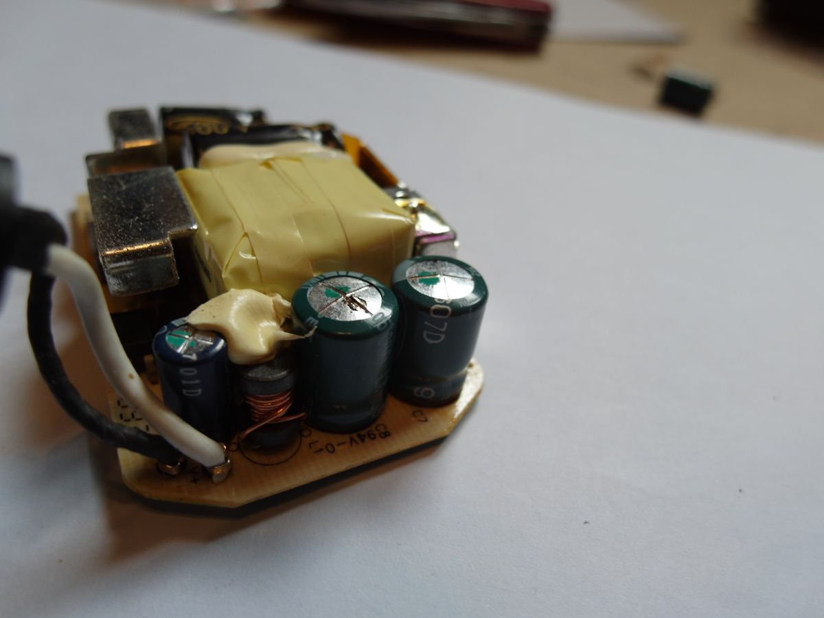

    Zajrzyjmy do środka. Co tam się mogło popsuć? Ja po opisie usterki (głośne pyknięcie) już chyba wiem. Zresztą, to widać też po objawach...
    Otwarty obudowy zasilacza z widocznymi elementami elektronicznymi wewnątrz.

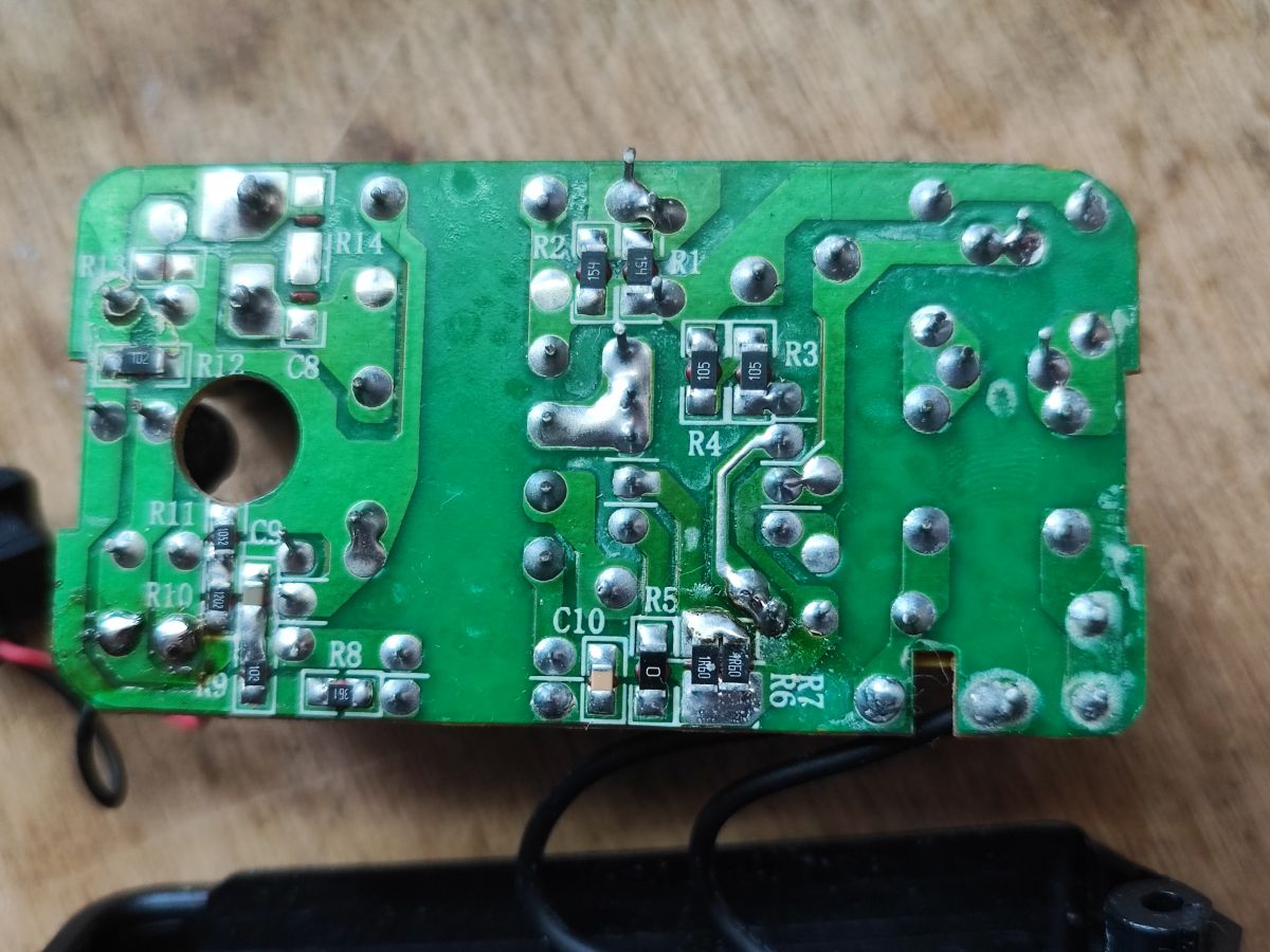

    Jak na razie jest ok, to prosty zasilacz impulsowy, topologia flyback. Odstęp między stroną wtórną i pierwotną też wygląda w porządku, widzę nóżki transoptora (do regulacji napięcia - sprzężenie zwrotne):
    Widok z dołu płytki drukowanej z oznaczeniami elementów i ścieżkami.

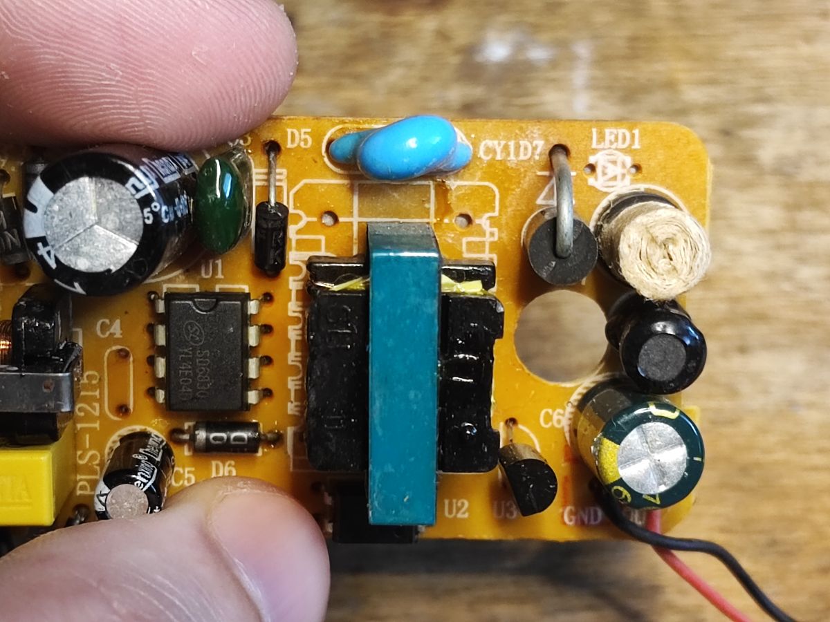

    Tu chyba też jest ok, ale czy ten kondensator nie jest za wysoki?
    Widok wnętrza zasilacza impulsowego z widocznymi kondensatorami i transformatorami.

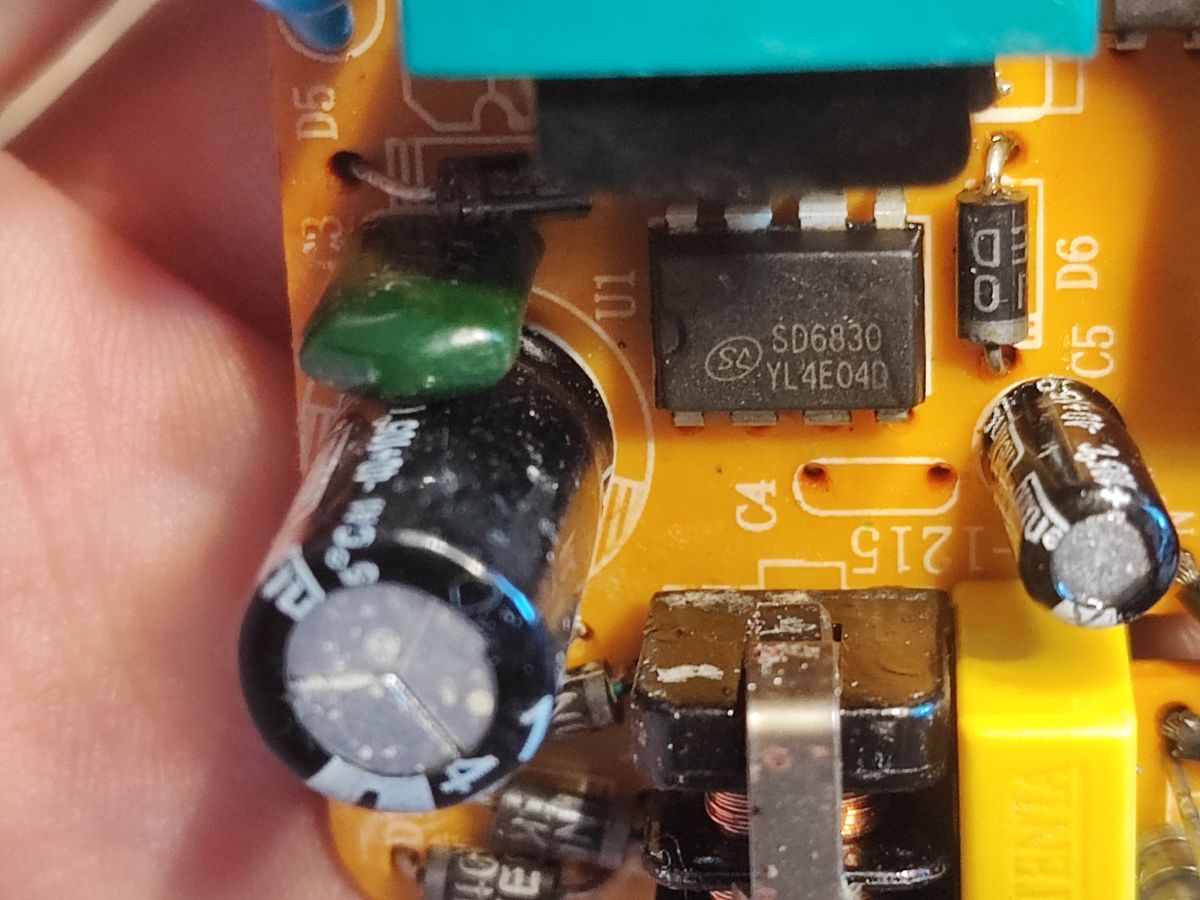

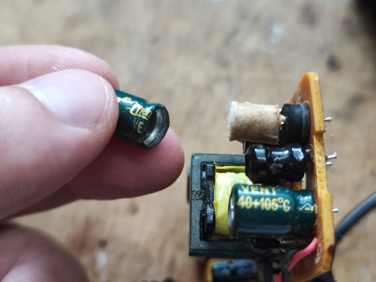

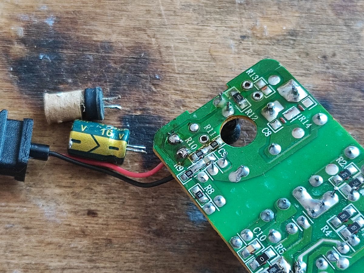

    Tak! To ten kondensator wybuchnął. To jest kondensator na wyjściu zasilacza, on dość mocno "obrywa" impulsami napięcia i powinien być low ESR:
    Zbliżenie na uszkodzony kondensator w zasilaczu.
    Możliwe, że też nagrzewanie się zasilacza przyśpieszyło jego wysychanie, trudno mi powiedzieć, ale wiem, że ten zasilacz ze sprzętem chodził z 4 lata.
    Uszkodzony kondensator w zasilaczu impulsowym
    Przy okazji zobaczymy budowę kondensatora:
    Zbliżenie na uszkodzony kondensator zasilacza. Uszkodzony kondensator w zasilaczu
    Przy okazji można by też przeanalizować ten zasilacz...
    Uszkodzony kondensator na płytce zasilacza impulsowego

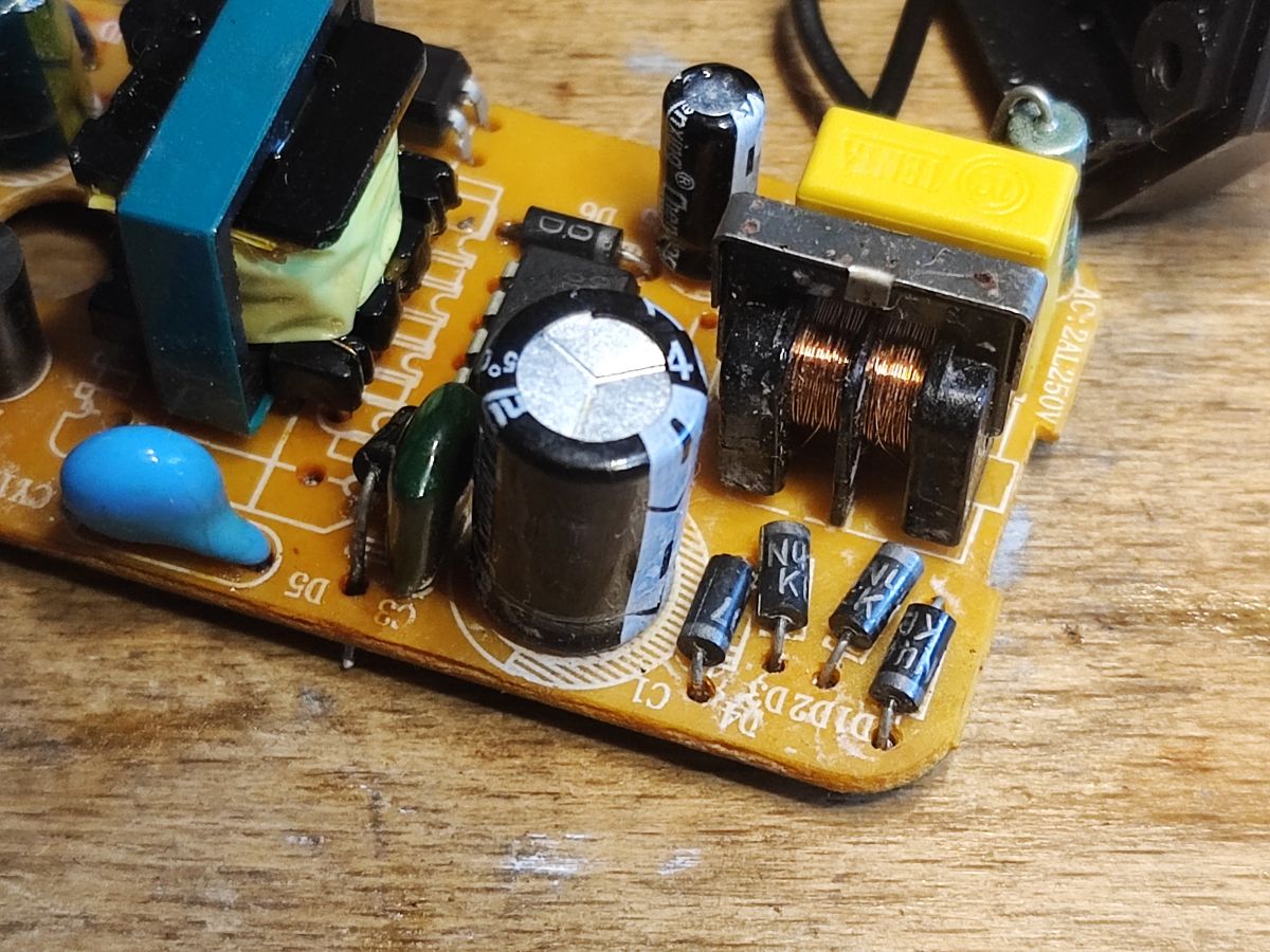

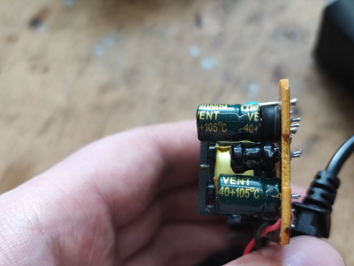

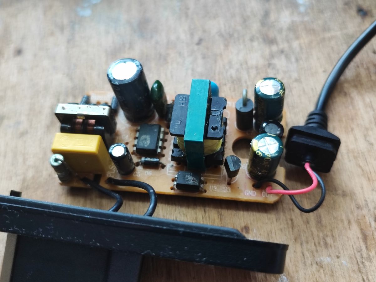

    A więc zasilacz zbudowany jest dość nieźle - na początku jest bezpiecznik i są filtry przeciwzakłóceniowe:
    Widok wnętrza uszkodzonego zasilacza impulsowego z widocznymi kondensatorami
    Potem jest mostek prostowniczy z czterech diod, kondensator filtrujący na 400V:
    Wnętrze zasilacza z uszkodzonym kondensatorem

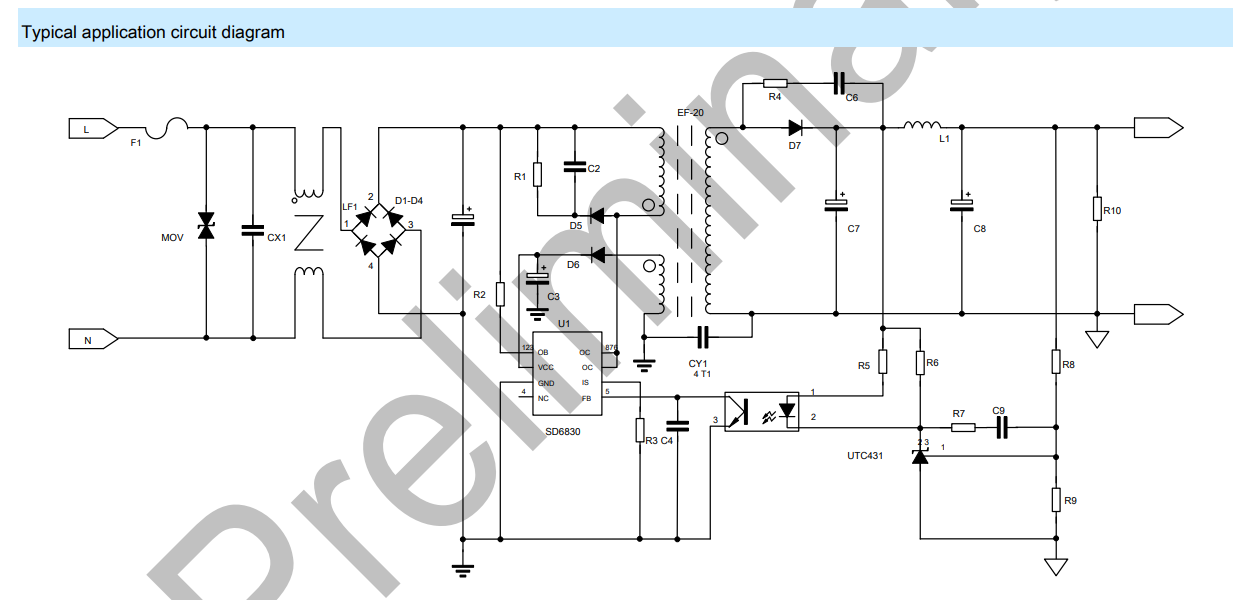

    Potem główny kontroler przetwornicy flyback ze zintegrowanym tranzystorem kluczującym wraz z gasikiem (D5, C3) na uzwojeniu pierwotnym oraz z układem zasilania z pomocnicznego uzwojenia (D6, C5).
    Wnętrze zasilacza z widocznym uszkodzonym kondensatorem

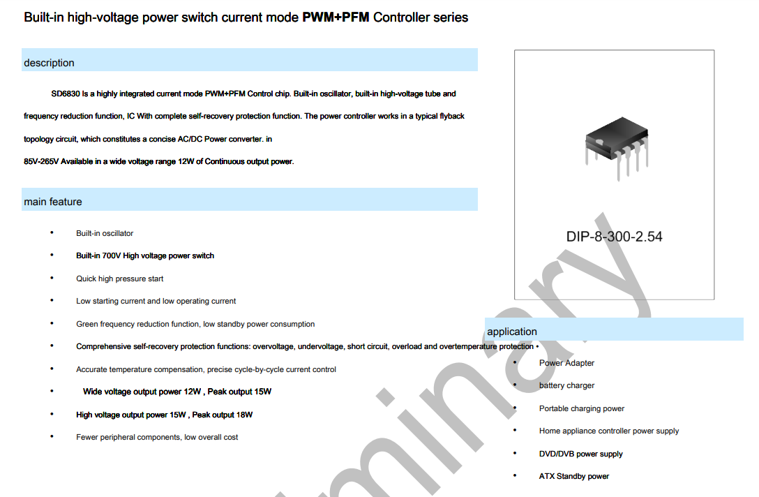

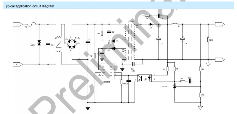

    Główny IC to SD6830:
    Fragment dokumentacji technicznej układu SD6830 z opisem i rysunkiem obudowy
    Co ciekawe, jest przeznaczony też do zasilacza standby w ATXach.
    Z jego noty wyczytamy też schemat (mniej więcej) naszego zasilacza:
    Schematu typowej topologii układu elektronicznego pokazujący różne komponenty takie jak diody, kondensatory i rezystory.

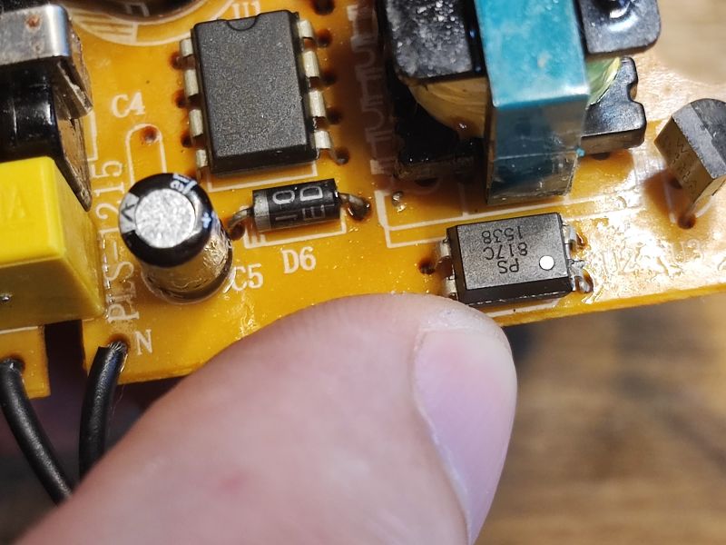

    Ale ok, patrzymy dalej - transoptor - on zachowuje izolacje pomiędzy stroną pierwotną a wtórną a jednocześnie pozwala nam wziąć z wtórnej sprzężenie zwrotne:
    Zbliżenie na płytkę drukowaną z zaznaczonym elementem elektronicznym

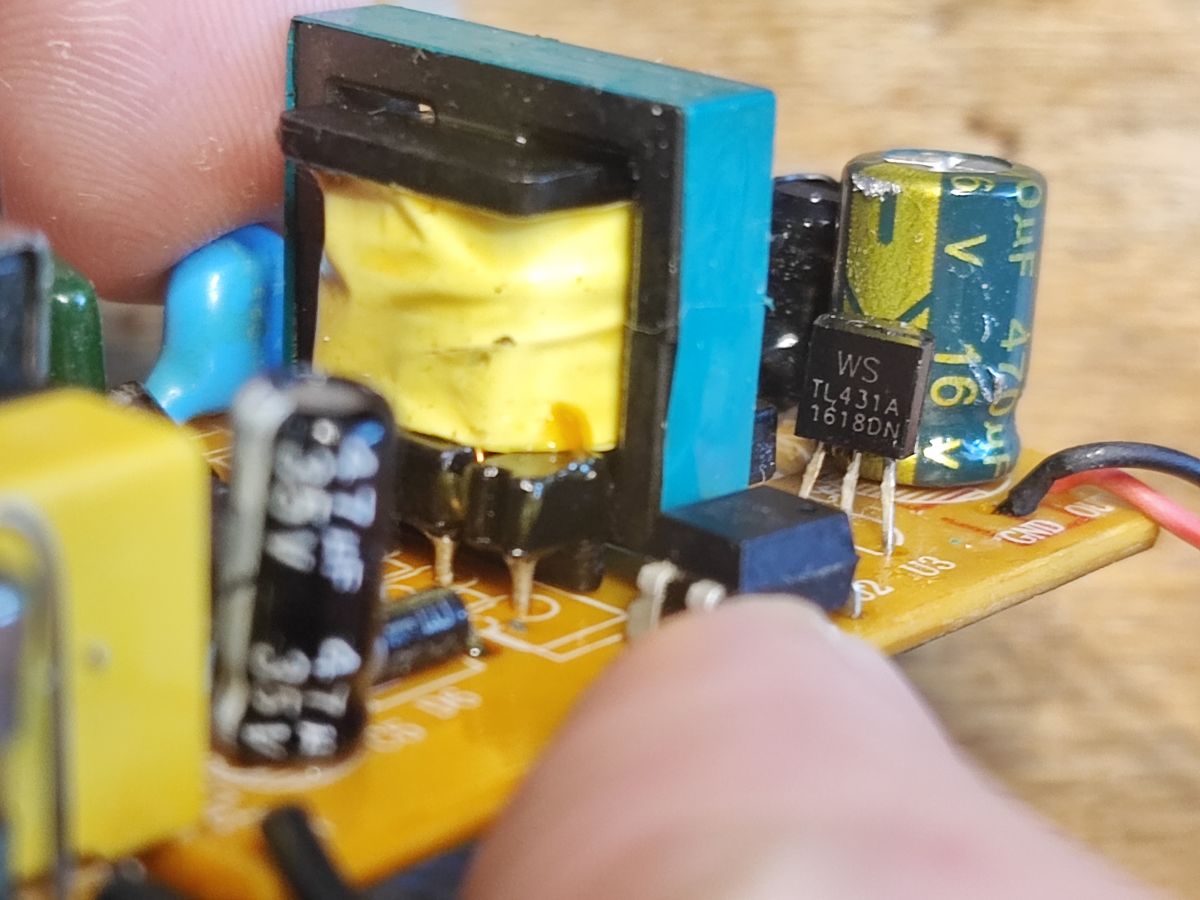

    TL431 ("programowalna dioda Zenera") - napięcie odniesienia, doprecyzowuje napięcie na wyjściu zasilacza:
    Zbliżenie na obwód drukowany z uszkodzonym kondensatorem.

    Teraz aż mam wrażenie, że ten kondensator się zużył szybciej bo go ta dioda Schottkiego nagrzewała...

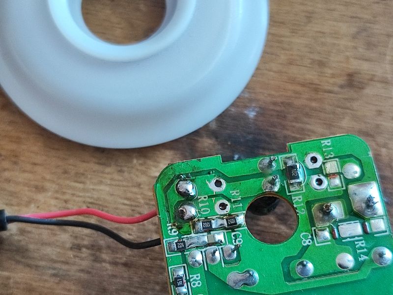

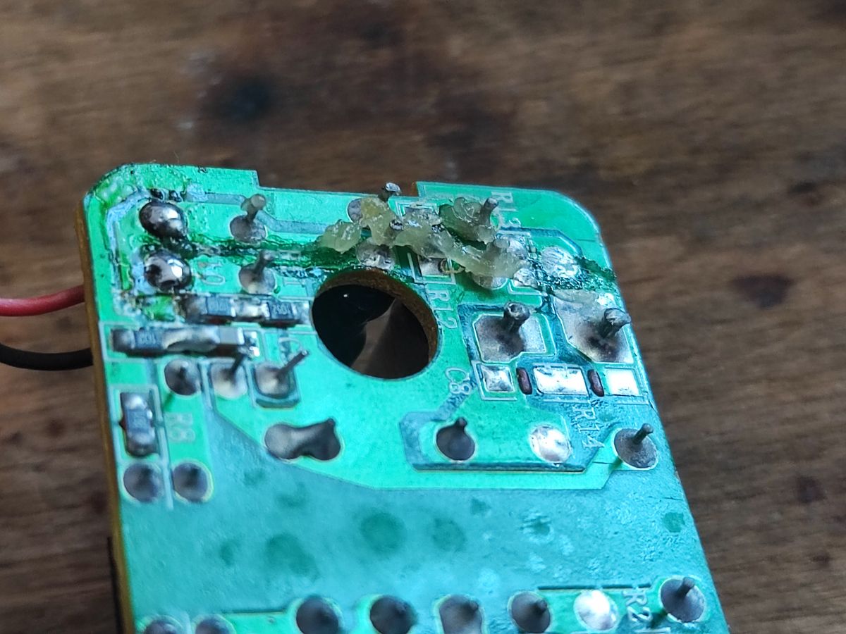

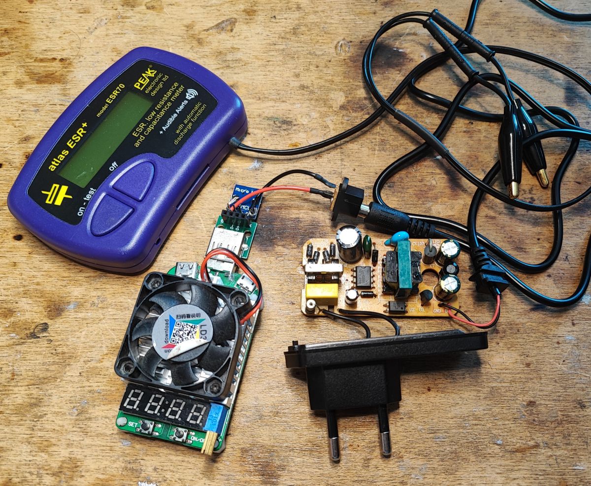

    Ok, to spróbujmy go teraz naprawić. Trzeba wylutować kondensator, pomoże w tym topnik.
    Spalona płytka PCB z resztkami uszkodzonego kondensatora
    Potem trzeba wyczyścić otwory - tu pomoże plecionka:
    Pęknięty kondensator na płytce drukowanej.
    Fragment płytki drukowanej z uszkodzonym elementem

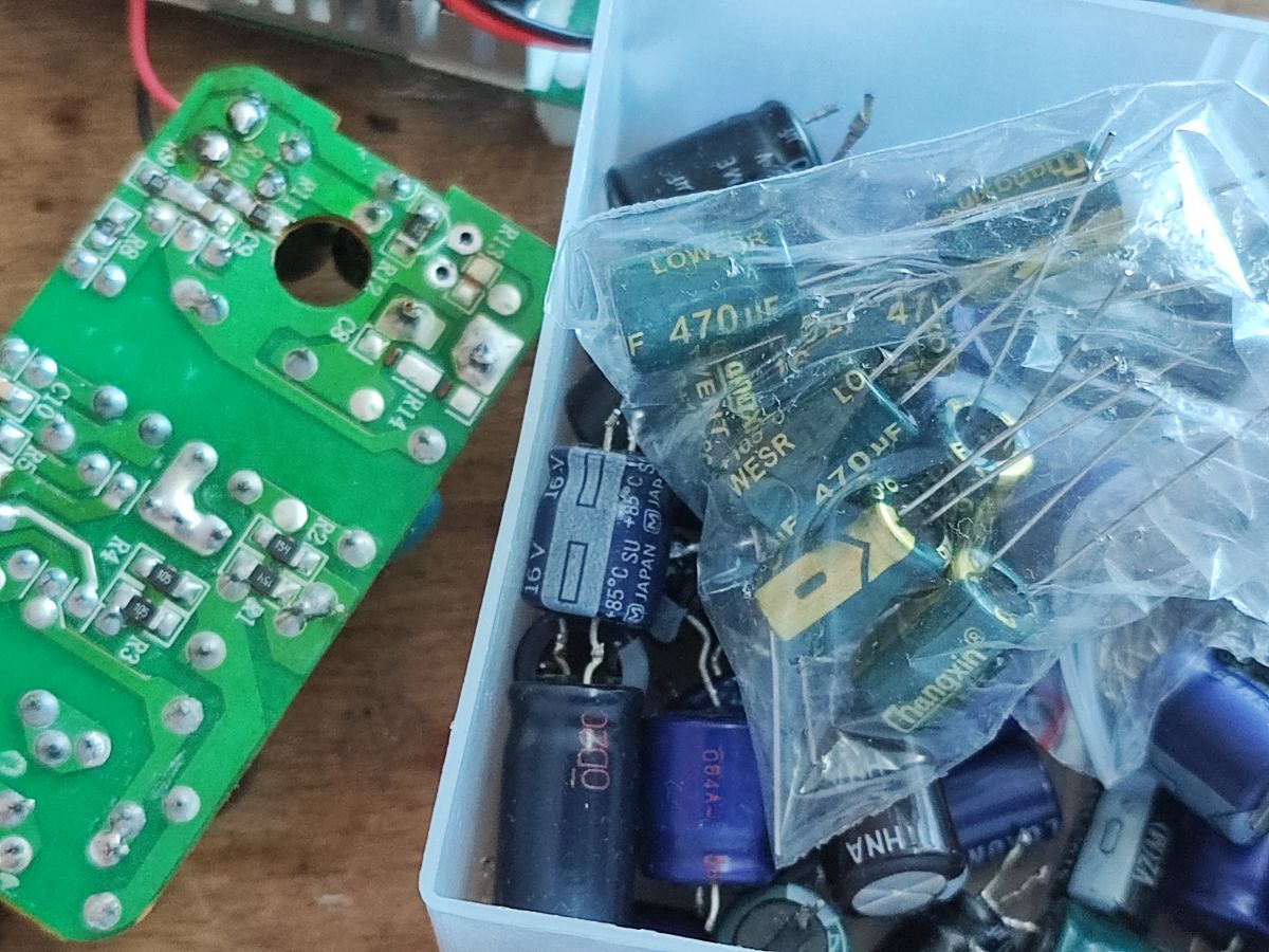

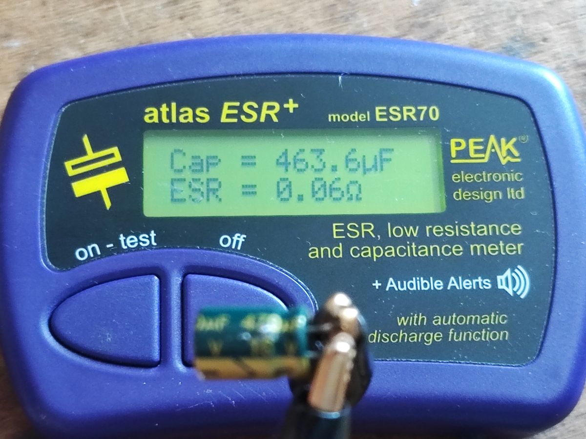

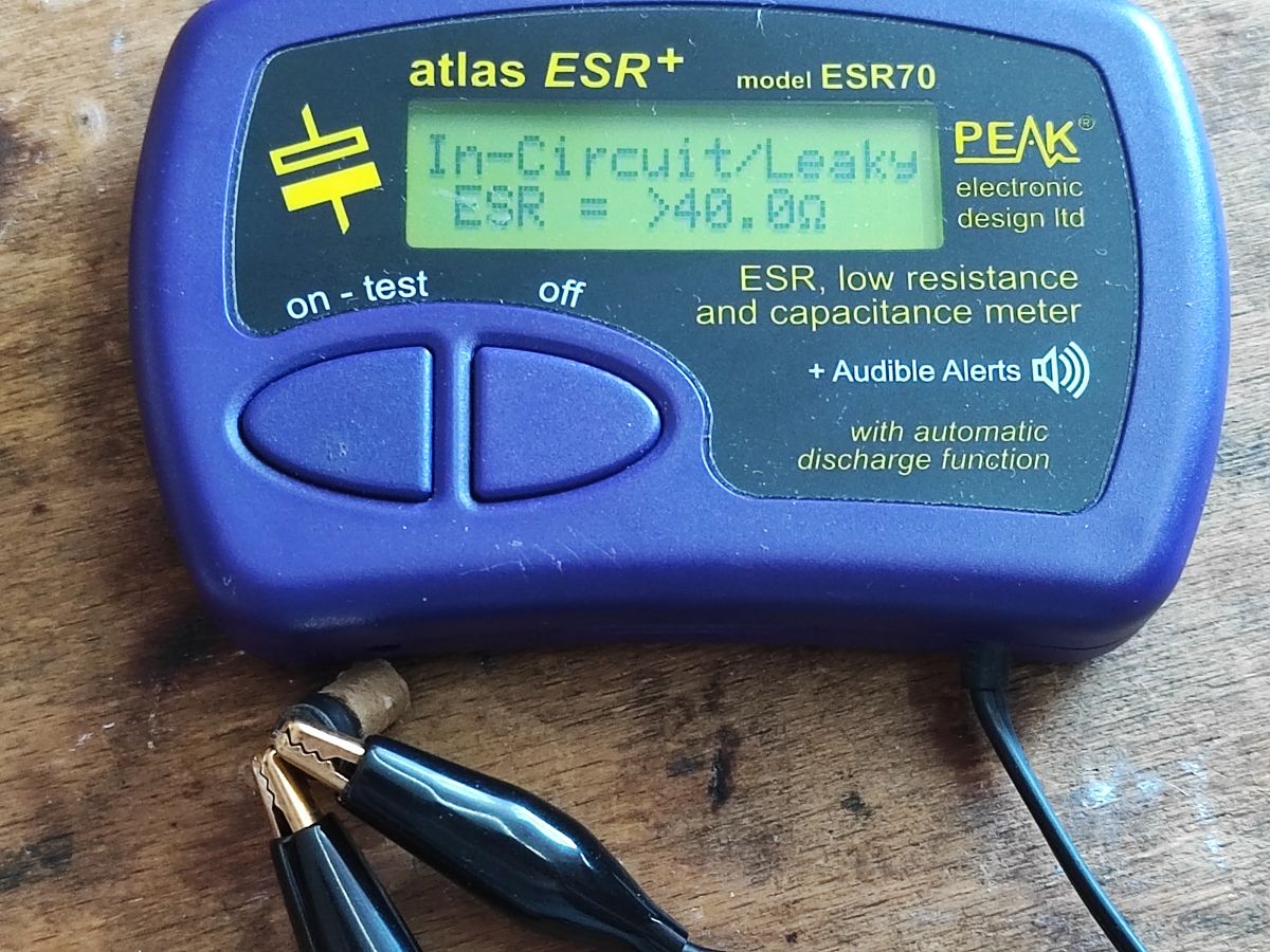

    Warto sprawdzić też inne kondensatory. Wylutowałem oba. Mój ESR70 jednak pokazuje, że ten drugi jest w porządku. A uszkodzonego chyba nawet testować nie trzeba...
    Miernik ESR pokazujący wynik powyżej 40 omów Miernik ESR70 pokazujący wartość pojemności 463,6uF i ESR 0,06Ω.
    Opis ERS70: Miernik pojemności/ESR ESR70 - wnętrze, test, zasada działania na oscyloskopie
    Na stanie mam już zamienniki. Mogą być na wyższe napięcie, o ile wejdą na wysokość. Pojemność też nie jest całkiem krytyczna. Ważne tylko, by to były prawdziwe low esr, a nie pierwsze lepsze...
    Płytka drukowana i woreczek z kondensatorami

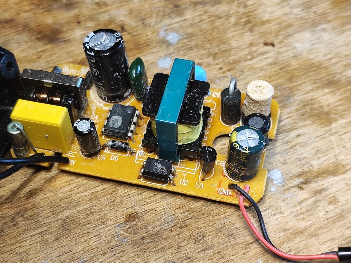

    Zrobione:
    Uszkodzona płytka drukowana z wybrzuszonym kondensatorem.
    Finalny test - jest znacznie lepiej, co prawda spadek napięcia przy większych prądach trochę czuć, ale podejrzewam, że tak było i przed usterką.
    Sztuczne obciążenie elektroniczne z wyświetlaczem LED na drewnianym blacie. Moduł sztucznego obciążenia z wyświetlaczem pokazującym wartość 4.6 V Sztuczne obciążenie z wyświetlaczem pokazującym 2.00 A na drewnianym tle. Sztuczne obciążenie zasilacza, pokazujące napięcie 4.00V Tester obciążenia elektronicznego z wyświetlaczem LED Urządzenie miernicze z wyświetlaczem i wentylatorem na drewnianej powierzchni

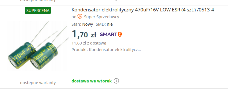

    Z tego co znalazłem, to koszt kilku kondensatorów to kilka złotych:
    Kondensatory elektrolityczne 470uF/16V na białym tle
    Niestety sprawę psuje przesyłka, no ale:

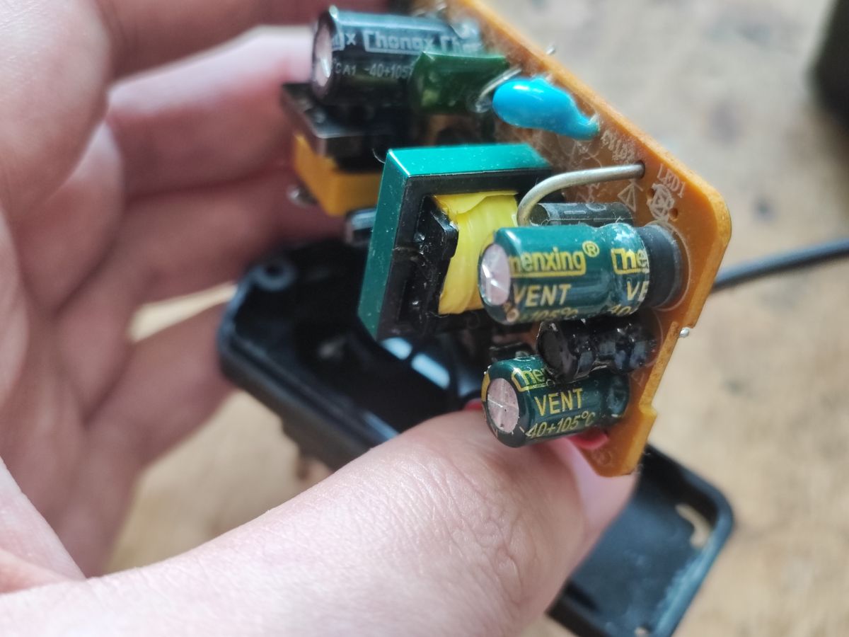

    Zasilaczy nie wyrzucam bo w końcu się przydają.
    Wnętrze zasilacza z widocznymi kondensatorami i przewodami.
    Zdjęcie elementów zasilacza na białym tle.

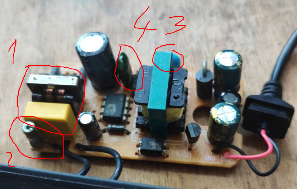

    Ja jeszcze polecam sprawdzać tego małego 4.7uF. One też często tracą pojemność albo nawet dostają zwarcia. Miałem kilka razy taki przypadek, że zasilacz głupiał lub nie startował. Zarówno w takich bieda zasilaczach jak i ATX do komputerów.

    japycz321 napisał:
    Do dzisiaj mam zapas takich kupionych na allegro za 5.40zł i działających poprawnie.
    @japycz321 wiesz może czy te zasilacze za 5 zł mają elementy które zaznaczyłem na poniższym zdjęciu?
    Jak sprawdzić czy zasilacz jest sprawny? Czy wystarczy zmierzyć napięcie? Naprawa.
    1 - filtry, 2 - bezpiecznik, 3 - kondensator CY, 4 - gasik.
    Pomogłem? Kup mi kawę.

    Czy na drugim zdjęciu widzimy, jak Autor "gołymi łapami" przytrzymuje elementy podłączonego do napięcia sieciowego zasilacza, którego stan nie jest znany (-: ?
    Nie ma jednoznacznej odpowiedzi na to pytanie, część ma część nie. Jeśli zależy Ci na takich elementach, czyli teoretycznie zasilaczu z "wyższej" półki, to polecam kupować używki. Często są to produkty Delta, Mean Well i innych znanych producentów, w tym samym budżecie, pochodzące ze złomowanych/zdekompletowanych urządzeń.

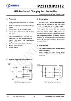

    LEDówki napisał:
    Tzw. ładowarka to tylko zasilacz stałonapięciowy
    Moim zdaniem tutaj, choć dbasz o poprawność terminów i to się chwali, zapominasz jednak o pewnym detalu. Sprzęty powszechnie znane jako "ładowarki do telefonów" mają w sobie coś jeszcze - a mianowicie układ dla telefonu by ten wykrył ile może pobrać prądu. Stosuje się różne rozwiązania, typu:
    - zwarcie D+ i D-
    - różne kombinacje rezystorów
    - dedykowane układy, takie jak IP2112
    i każde z nich działa inaczej i to pewnie inaczej w przypadku różnych telefonów. Jak testowałem z iPhone, to z tego samego zasilacza przy:
    - D+ i D- w powietrzu pobierał do 0.5A
    - zwarciu D+ i D- pobierał do 1A
    - użyciu IP2112 pobierał do 2A
    Tutaj można poczytać więcej o IP2112 oraz o standardach "zgłaszania zasilacza" (jeśli tak mogę ująć):
    Dokumentacja kontrolera portu ładowania USB IP2111 i IP2112
