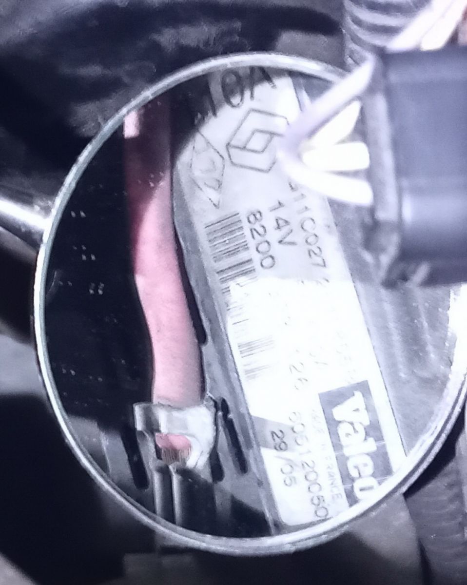

    Alternator w Renault Scenic II, 2005 r, silnik benzyna 1.6 16V (bodajże symbol K4M). Alternator Valeo 110 amper. Być może coś jeszcze ktoś rozpozna z tego lichego zdjęcia tabliczki znamionowej.
    Tabliczka znamionowa na alternatorze Valeo w Renault Scenic II.
    Zachodzi konieczność wymiany w tym alternatorze szczotek/regulatora napięcia.

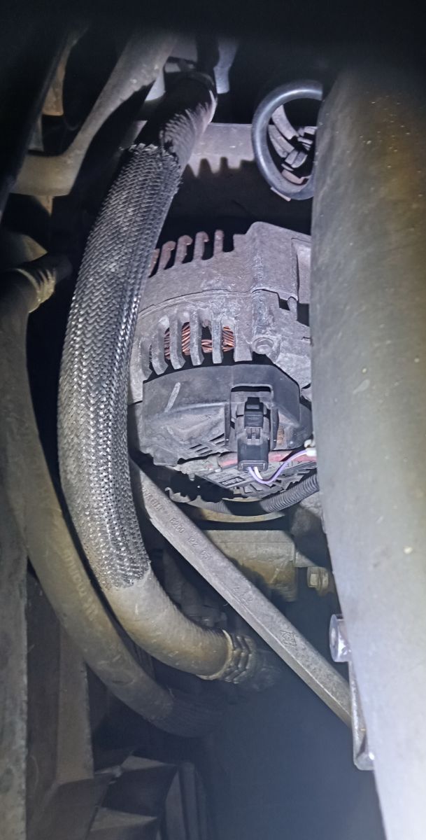

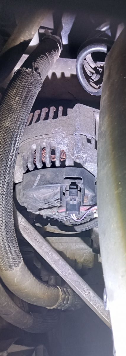

    Czy jest możliwość wymiany w/w części bez całkowitego demontażu alternatora z pojazdu?
    Miejsca i "dostępu" gdzie jest osłona/regulator napięcia wydaje się dość dużo. Dostęp do śrub mocujących regulator napięcia do alternatora jest dość dobry i na pewno jest możliwość odkręcenia.
    Alternator w samochodzie Renault Scenic II, widok od spodu z przewodami i częściami mechanicznymi na pierwszym planie. Alternator w samochodzie Renault Scenic II.
    Tylko czy demontaż regulatora napięcia nie wymaga dalszego demontażu samego alternatora?

    Czy może ktoś z tej lichej fotografii tabliczki znamionowej rozpozna co to za model/typ alternatora i podpowie jaki jest potrzebny regulator napięcia i gdzie można go dokupić.
  • #2 21203090
    decybel91
    https://as-pl.com/pl/u/TG11C027
    Jak dasz radę wymontujesz sam regulator, ale z doświadczenia powiem, że nie warto - skończyła się bieżnia na wirniku tego alternatora i trzeba wymienić bieżnię+szczotki plus najczęściej też łożyska.
