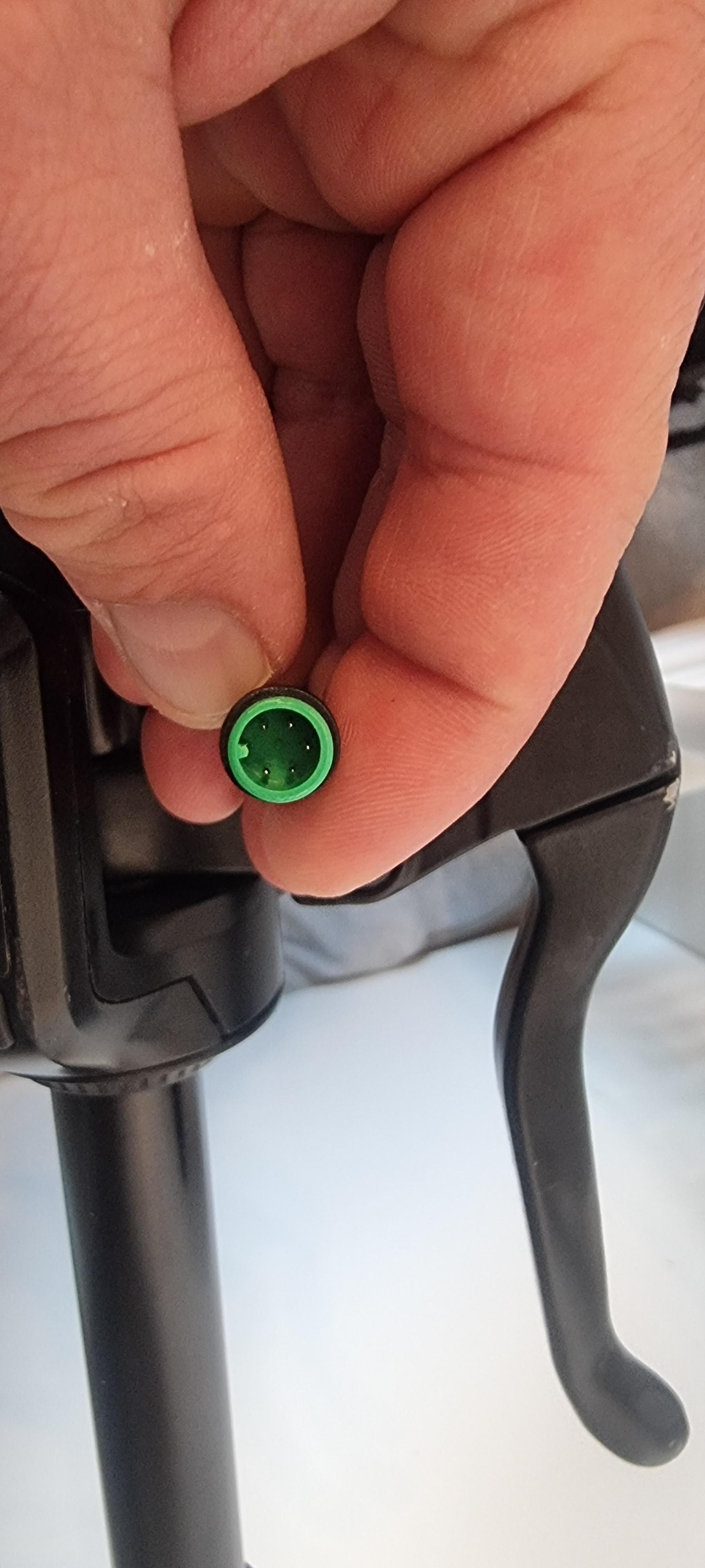

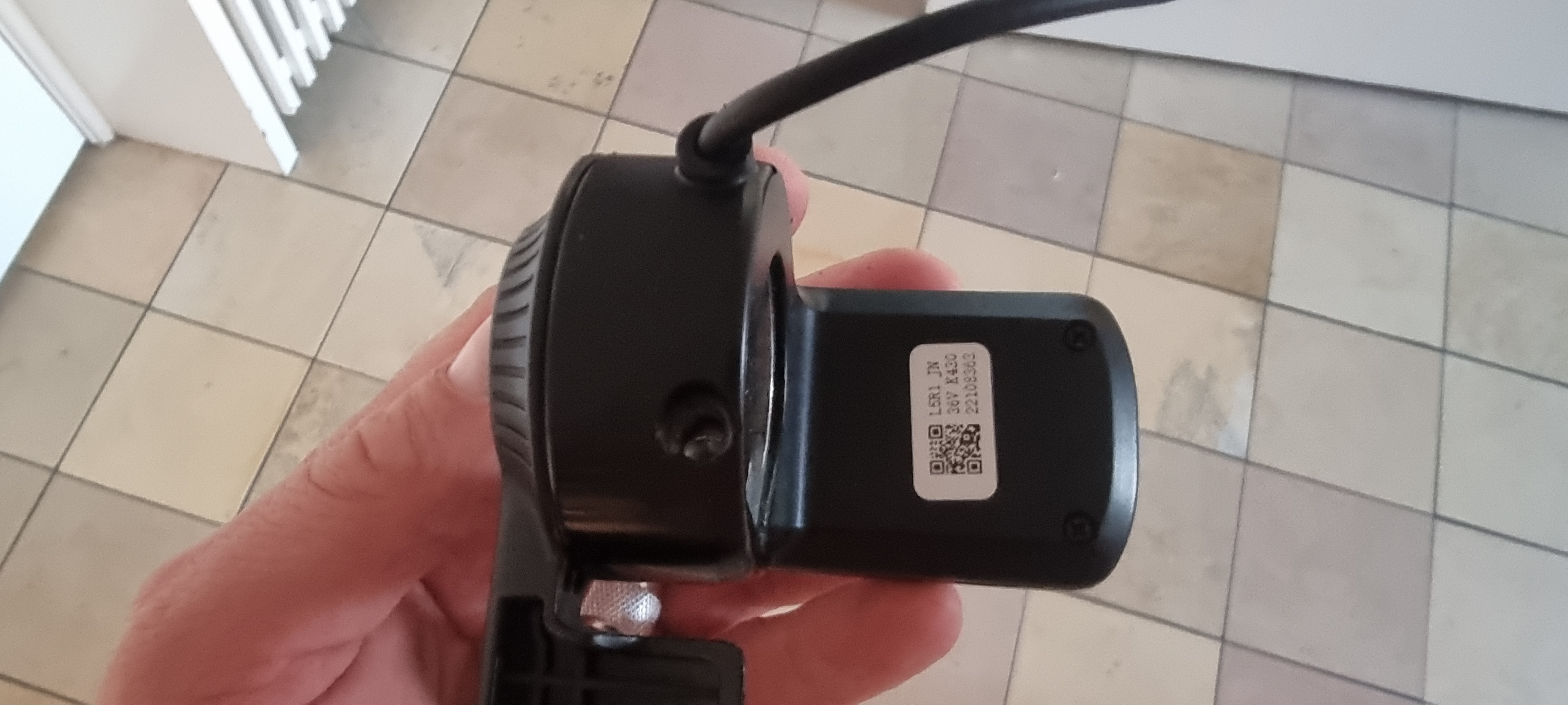

Witam wszystkich. Zaczynam przygodę z hulajnogami elektrycznymi. Kupiłem sobie hulajnogę elektryczną Blu:s XT950. Hulajnoga jest uszkodzona Po włączeniu wyświetla się błąd E 08. Po sprawdzeniu w sieci jest to błąd uszkodzonej manetki. Hulajnoga się włącza, światła działają. Lecz po wciśnięciu gazu hulajnoga nie jedzie. Nigdzie na polskich aukcjach nie ma oferty manetki. Jak widać manetka jest połączona z licznikiem. Moje pytanie brzmi czy czy mogę zastąpić licznik innym nie takim samym jak oryginał. Licznik ma 5 pin, 36V. Odnośnie zasilacza, nie posiadam oryginalnego. Mam zasilacz 42V, 2A i wtyk męski xlr. Odnośnie podłączenia zasilacza z wtyczką. 1+,2-?? Za co odpowiada pin 3 w gnieździe hulajnogi??
