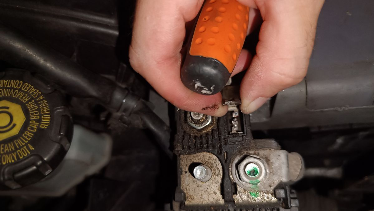

    Nissan Note 2009 1.6 benzyna ,
    Niestety podpiąłem + do - i - do + na akumulatorze i nastąpiło zwarcie, nie ma prądu w całym aucie, nie odpala, kompletnie nic. Jest przerwany bezpiecznik ten główny przy plusowej klemie. Czy to może być winowajca według was?

    No raczej. Wymień bezpiecznik i podłącz normalnie aku. Jak nic się nie popaliło to jesteś szczęściarzem.

    patrykalin96
    Osoba trzymająca śrubokręt przy bezpieczniku samochodowym
    Może głupie pytanie, ale czy taki bezpiecznik da się wymienić, czy trzeba całą kleme z bezpiecznikami wymieniać?

    Zlutowany bezpiecznik. Wszystko działa
