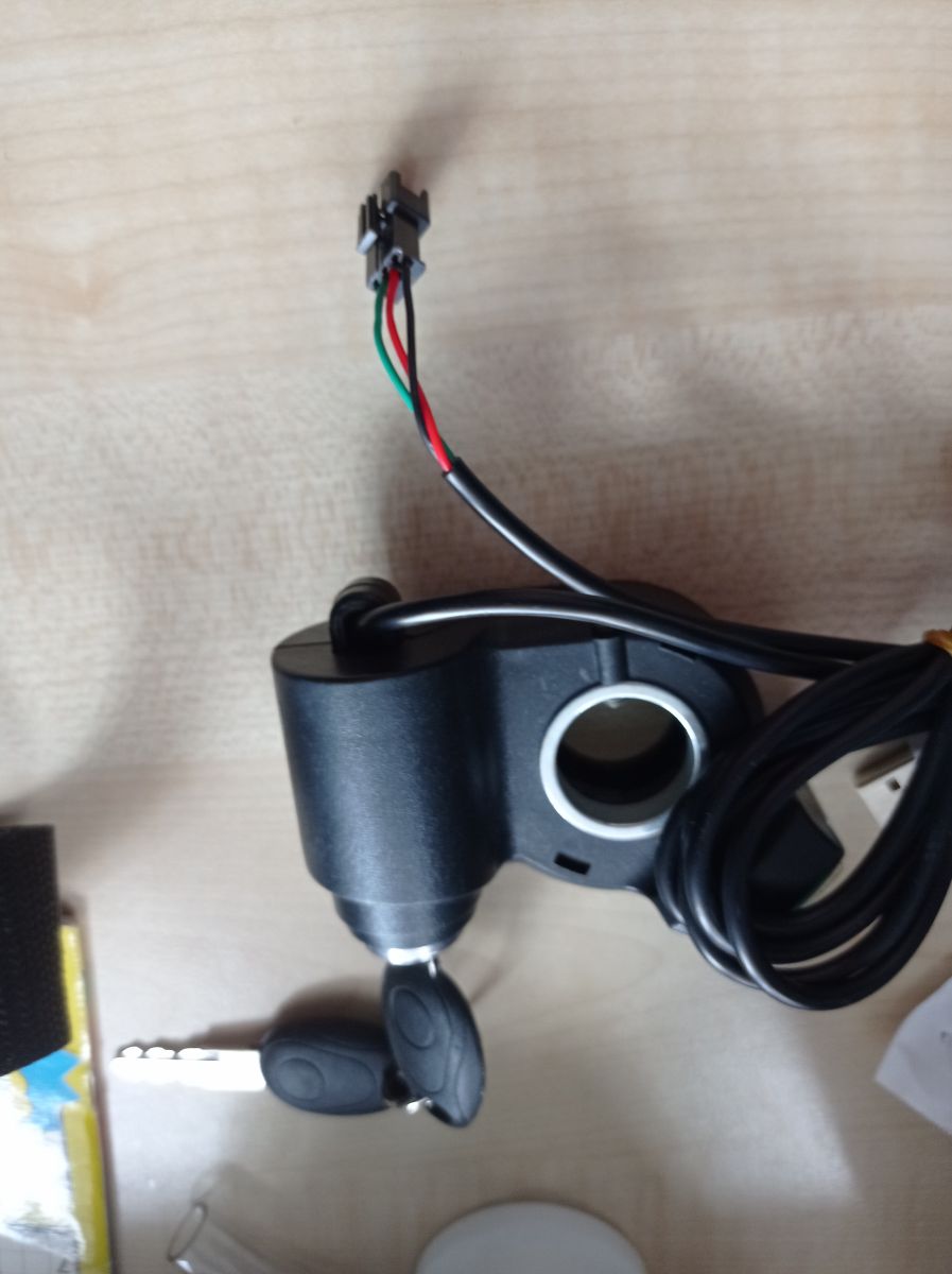

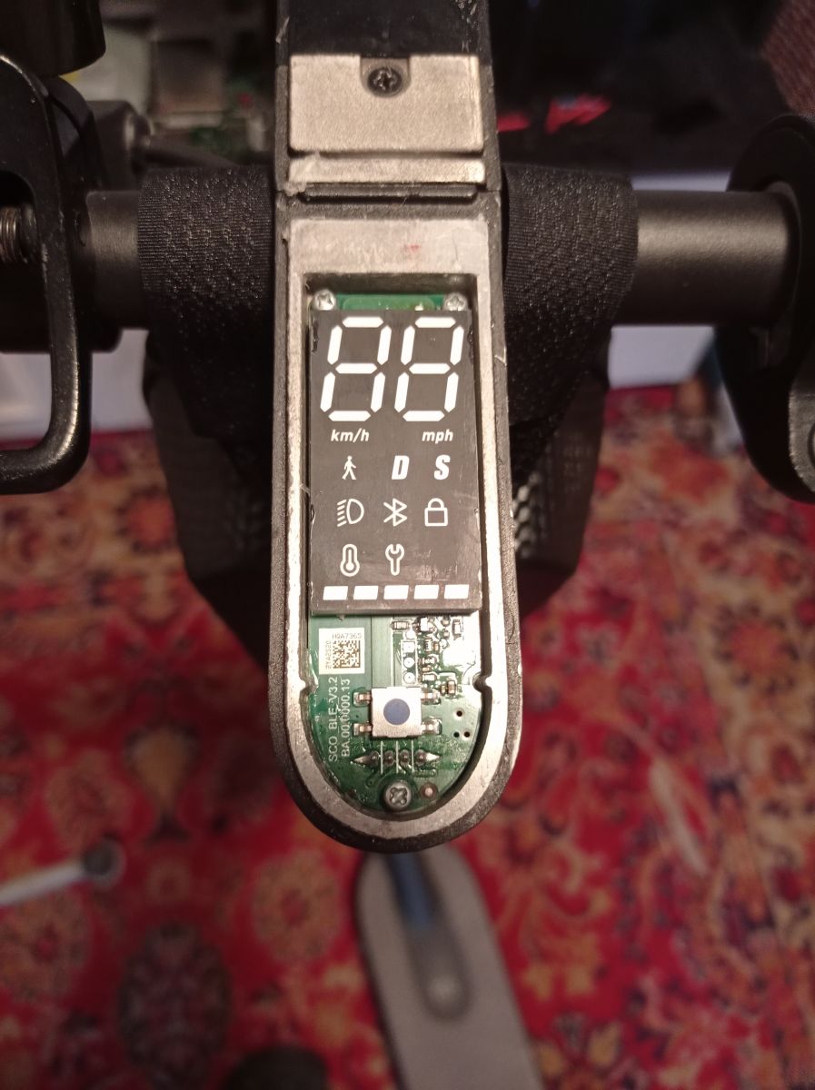

    Witam, mam hulajnogę elektryczną Xiaomi Mi 1S i zamówiłem stacyjkę. Wiem, że muszę się podlutować. Czy mógłby mi ktoś powiedzieć, jak się mam podlutować? Z góry dziękuję.

    Stacyjka jakie ma sygnały na wyjściu?

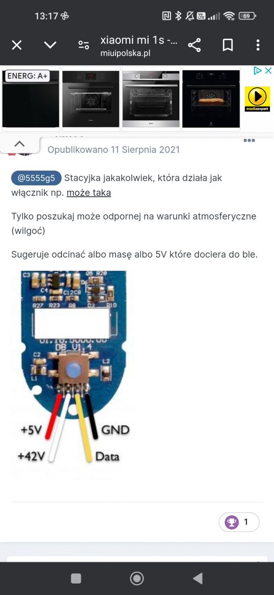

    Witaj, pierwsze foto od prawej jest źle opisane. Zamiast +42 powinno być: "push button switch" tylko ma pull up do B+ przez rezystory które łącznie mają około 52k. Nie każdy wie.
    Jest tam także wpisana porada która może okazać się szkodliwa. Nigdy nie wolno odcinać masy nie odcinając jednocześnie zasilania lub właśnie pull up'a 42V.
    Najprościej dla Ciebie będzie przeciąć stacyjką przewód opisany jako +42V czyli "push button switch". Jeśli masz woltomierz na stacyjce to nie będzie działać bo zasilanie 42V przez rezystor 52k daje zaledwie 0.0008A prądu, aby działał trzeba podłączyć się ze stacyjką w sterowniku na pinie EN przetwornicy 12V lub jeszcze lepiej, przed tranzystorem MMBT5401 podnosząc jego emiter i tam wlutowując stacyjkę.
  • #4 21205526
    nanekpozniak11
    Udało się podłączyć dziękuję za podpowiedź
