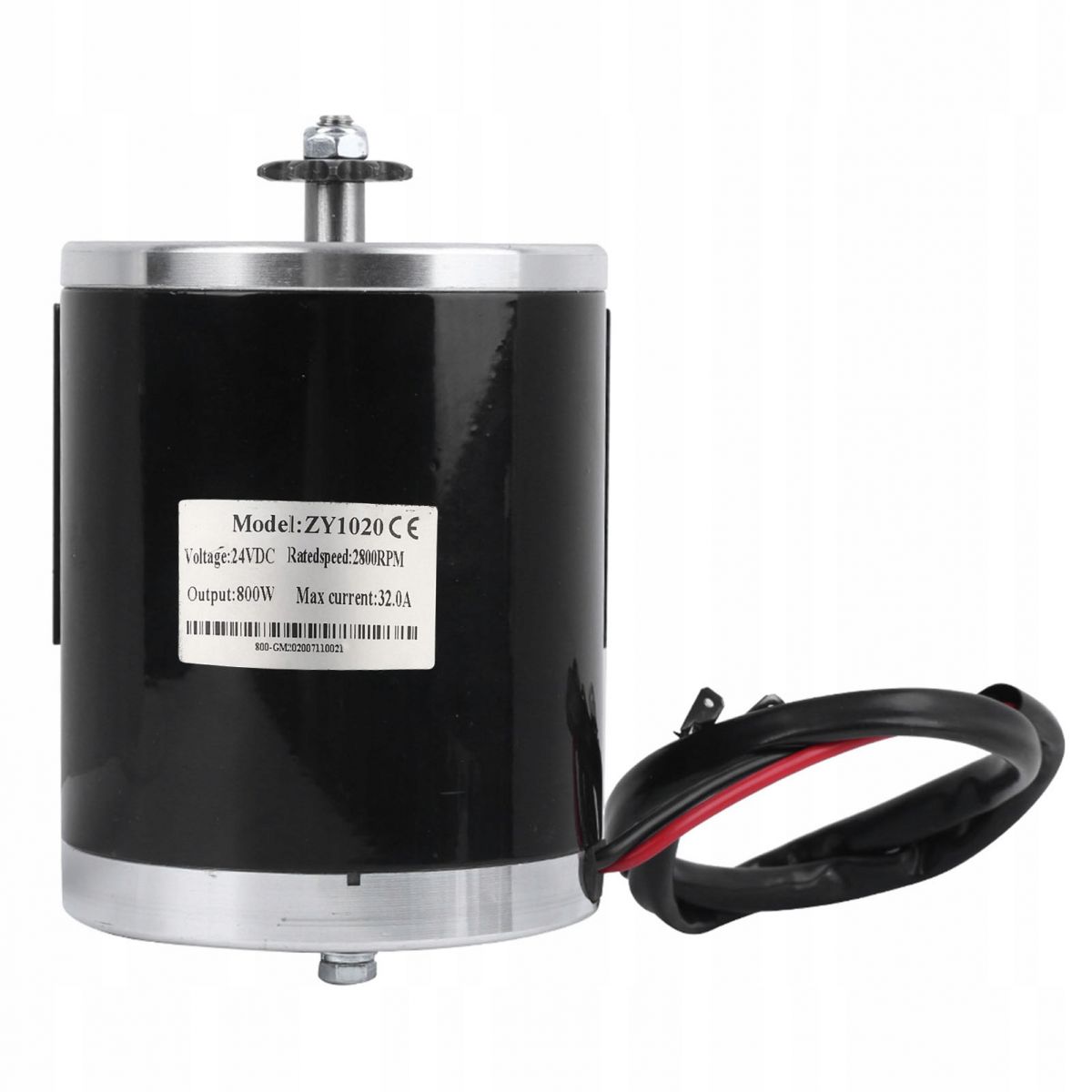

    Szukam firmy przezwajającej silniki prądu stałego, widoczny na zdjęciu 24V 32A 0,8kw. Jak dotąd żadna firma nie może się podjąć przezwojenia silnika z 24V na 12V. Kogoś polecacie?
    Silnik prądu stałego model ZY1020 o napięciu 24V DC, prądzie maksymalnym 32A.

    trojan 12
    To nie kwestia możliwości ale ceny.

    tos18
    Może po prostu się nie da
    To jest silnik komutatorowy.
    Ma prąd znamionowy 32A przy 24V
    więc przy 12V będzie to 64A - ciekawe co na to szczotki i szczotkotrzymacze.
    Wydaje mi się że taniej będzie dostosować zasilanie i sterowanie do silnika niż silnik do zasilania.

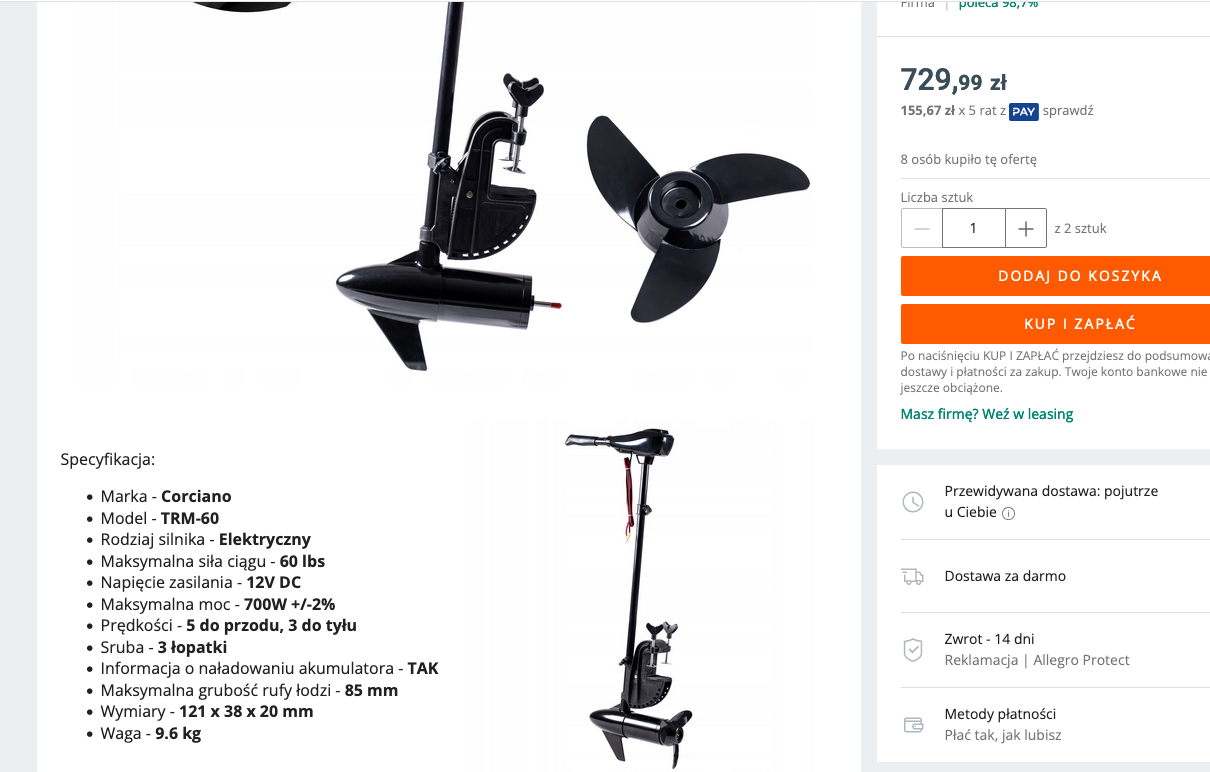

    Napiszę do zeltechme. Firma jeśli odpowie pełnym zdaniem, zyskuje w oczach klientów. Na razie na kilkanaście zapytań, brak odpowiedzi albo "nie bo nie". Jeśli jest to niemożliwe technicznie, ok akceptuję. Ale za darmo nie robią, płacę. W przypadku zastosowania silnika w elektrycznym motocyklu, musi być dopasowany do napięcia 12V. Jest dostępny na allegro silnik 500W 12v ale za słaby, ja by miał z 700w to by wszystko pasowało.
    Są silniki od różnych agregatów typu pompy/podnośniki, 12V 800W, w trybie pracy S3. Jeśli by jakiś pozwalał na prace przerywaną chociaż godzinę a potem by mógł mieć trochę przerwy, to by już się nadał. Sinik nie będzie obciążany non stop na pełnej mocy. Ale takiego na razie nie znalazłem.
    Rozważałem także silnik od napędu łodzi - 12V, 700W, trochę niskie obroty 2000. Ale silnik by pracował w powietrzu, nie w wodzie.
    Zdjęcie elektrycznego silnika do łodzi o mocy 700W, marki Corciano, z widoczną śrubą i specyfikacją.

    Elwro
    Silnik nie da się przewinąć w taki sposób. Jest zmiana kilku parametrów w przypadku silników DC z magnesami. Więc albo silnik 500w jako tymczasowy lub budowa silnika od zera.
