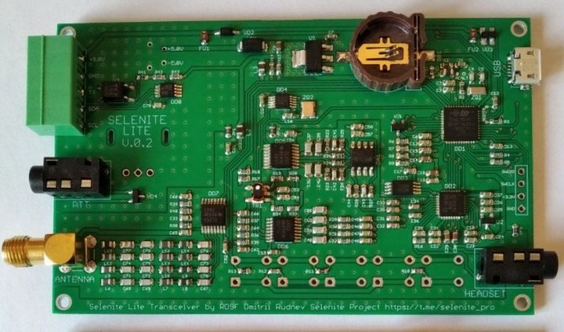

Początkowo w przedsięwzięciu wykorzystano niedrogą płytkę rozwojową z mikrokontrolerem STM32F103RET6. Udało się wdrożyć prawie wszystkie oryginalne pomysły, z wyjątkiem karty dźwiękowej USB.
Jednak ostatecznie wybór padł na płytkę Black Pill opartą na mikrokontrolerze STM32F411CEU6. Ten scalak idealnie wpisuje się w koncepcję: niedrogi, wydajny, z wystarczającą liczbą pinów i dość miniaturowy. Oprogramowanie zostało zmodyfikowane pod kątem tego mikrokontrolera i nadal z powodzeniem pracuje w projekcie.
Powyższy rysunek przedstawia wygląd obwodu drukowanego o numerze seryjnym 230004 transceivera Selenite Lite SDR bez elementów sterujących i wyświetlacza zainstalowanych na płytce. W porównaniu z poprzednim zdjęciem postęp widać gołym okiem.

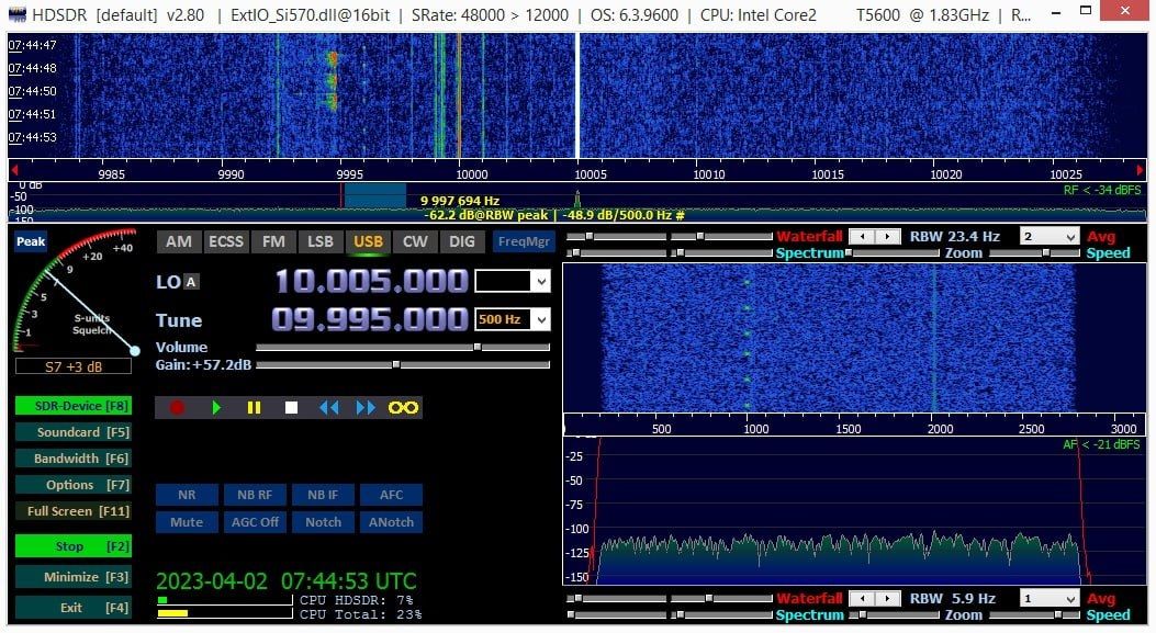

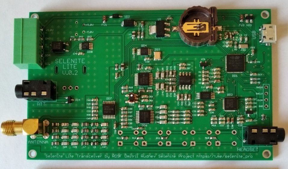

Transceiver opracowany w ramach projektu z aktualną wersją oprogramowania współpracuje z programem HDSDR. Aby zapewnić funkcjonalność transmisji, program musi zawierać bibliotekę ExtIO_SRlite.dll.
Komunikację HDSDR z płytką nadawczo-odbiorczą poprzez interfejs CAT zapewnia program Omni-Rig. Jako transceiver Selenite Lite do komunikacji z komputerem wykorzystuje ograniczony zestaw poleceń Yaesu FT-817.
Po podłączeniu do komputera przez USB transceiver definiuje się jako wirtualny port COM (w tym przypadku jest to COM10) i dwukanałowe, dwukierunkowe, 16-bitowe urządzenie audio: „Selenite TRX” o częstotliwości próbkowania 96 kHz.
Aby uniknąć plątaniny wirtualnych kabli audio, konfiguracja pokazana na powyższym rysunku wykorzystuje głośniki i mikrofon z laptopa.
Na powyższym screenshocie można obserwować nadanie głosu na częstotliwości 9995 kHz w dolnym paśmie bocznym. Odbiornik testowy SoftRock Ensemble RX II jest dostrojony do 9995 kHz i odbiera sygnały RWM w górnym paśmie bocznym oraz transmisję sygnału głosowego z debugowanej płyty nadawczo-odbiorczej w dolnym paśmie bocznym. Sygnał jest wystarczającej jakości: nie ma przesunięcia częstotliwości, nie widać nośnej, nie ma też: „lustrzanego” kanału transmisyjnego.
