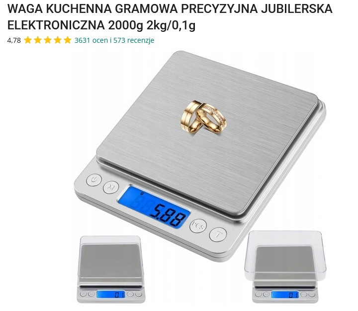

    Kupiłem wagę jubilerską, która wyłącza się po 60 s - oszczędność energii, u mnie ważenie trwa ok 4/5 m. Czy jak zaniosę do jakiegoś serwisu jest szansa na przerobienie tak aby usunąć takie zabezpieczenie, wiem, że to pytanie trochę teoretyczne bo nie znacie modelu takiej wagi, nie mam możliwości wyłączenia ani wydłużenia pracy, bo pytałem sprzedających. Odmierzam konkretnie żywicę, więc pośpiech nie jest wskazany, proporcje są ważne, opakowanie wcześniej tarowane, bo to żywica plus utwardzacz

    Obawiam się, że nie da się parametru czasu wyłączenia zmienić. Jest to zaszyte w programie, a program zabezpieczony przed edycją, zgraniem.
    Takie modyfikacje mógłby zrobić tylko producent wagi. Waga zapewne została wyprodukowana w Chinach, więc temat nie do zrealizowania.
    Musiałbyś poszukać innej wagi, a tę wagę odesłać, jeśli kupiona niedawno.

    Jak wyżej. Można za to dodać prosty układ, który po wykryciu, że się wyłączyła, sam ją od razu włącza.

    Sprawdź czy przypadkiem timer nie wydłuża czasu wyłączenia. To znaczy, zobaczy czy przy ciągłej zmianie ciężaru, czas wyłączenia jest stały. Może wystarczy co 50 sekund docisnąć szalkę.
    Po ponownym włączeniu raczej będzie wytarowana na zero.

    Wiele wag przedłuża czas działania przy zmianie ciężaru. Używam nieco mniejszej wersji czasem przez kilka godzin do wlewania określonej porcji żywicy. Jak ciężar przestaje się zmieniać to waga się wyłącza.

    teraz właśnie bawiąc się to zauważyłem, tylko że w moim przypadku wyłączyła się jak dolewałem utwardzacza, więc powoli, bo to każdy gram ważny, ale widzę, że tak trzeba będzie oszukiwać wagę.
    Dziękuje Wszystkim za pomoc
