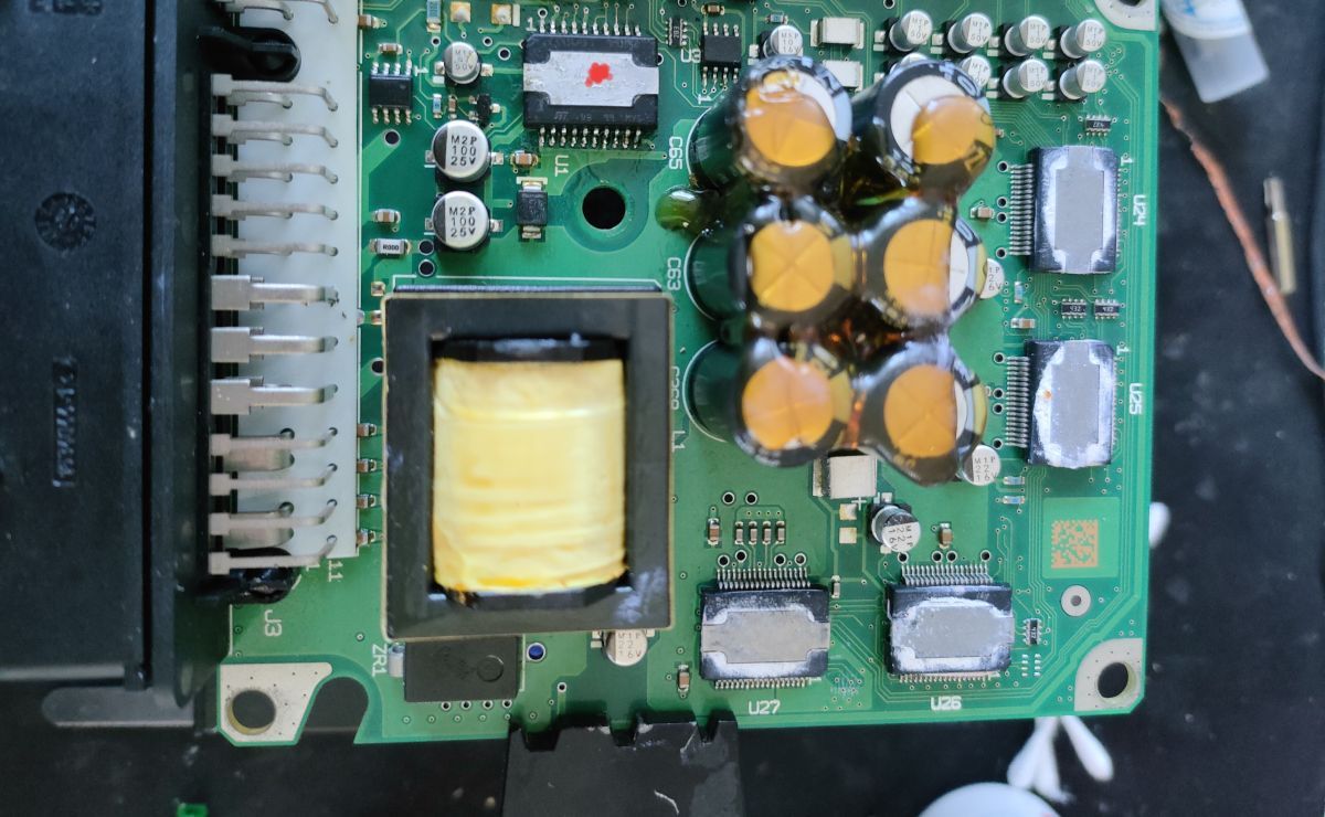

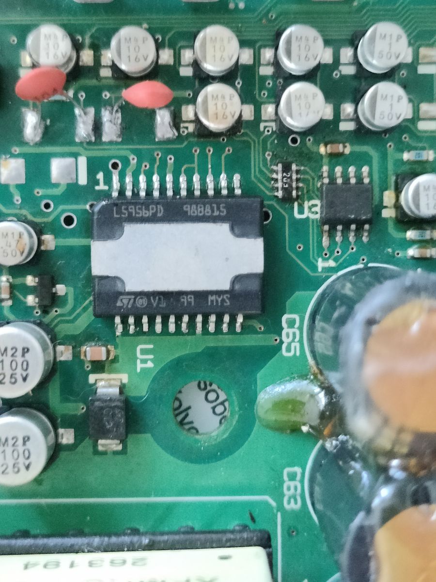

    Cześć, po typowym dla tego modelu zalaniu wzmacniacza nie ma dźwięku, AUDI Q7 4L , wzmacniacz BOSE 4L0035223A, całe mmi działa normalnie ale niestety pokazuje ikonkę wyciszenia którego nie da się odciszyć. Po wstępnej diagnostyce, bardzo mocno nagrzewa się moduł L5956PD zaznaczony na czerwono. Gdzie zacząć szukać przyczyny?
    Dziękuje za wszelką pomoc! Płytka wzmacniacza BOSE z zaznaczonym modułem L5956PD w Audi Q7 4L.
  • #2 21206993
    tomtim123
    Poziom 35  
    Ten moduł, to końcówka mocy. Skoro się bardzo mocno grzeje, to zapewne ma zwarcie.
    Pod tym termopadem na tym module jest opis. Wrzuć zdjęcie co tam pisze.

    >>21206993 AUDI Q7 4L, wzmacniacz BOSE 4L0035223A - brak dźwięku, nagrzewający się moduł L5956PD

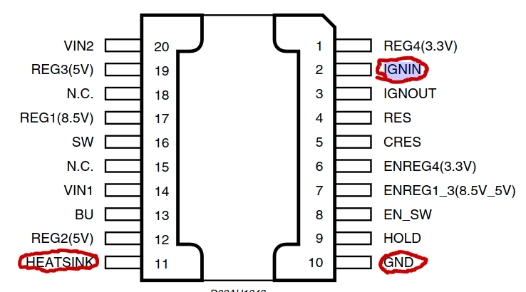

    Po pomiarach, wstępnie zwarcia są tam, gdzie zaznaczyłem na czerwono Rysunek układu scalonego z zaznaczonymi zwarciami na pinach.
  • #6 21207780
    tomtim123
    Poziom 35  
    To teraz sprawdź, czy końcówki mocy nie maja zwarć.

    >>21207780 Tak bez problemu odlutuję. Końcówki mocy to te elementy? Zbliżenie na płytkę drukowaną z kilkoma układami scalonymi i kondensatorami.
  • #8 21207828
    tomtim123
    Poziom 35  
    Tak to te elementy, podaj ich oznaczenie.
