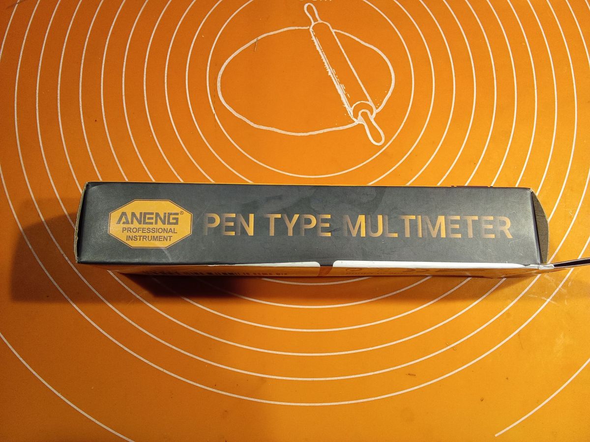

    Miernik (jak zwykle) dostałem na test od Kolegi, który miał zamiar mieć coś w rezerwie neonówki właśnie. Z dodatkową możliwością wykonania kilku podstawowych pomiarów. Pudełeczko — niewielkie i niezbyt ładne:
    Multimetr ANENG w oryginalnym opakowaniu
    Pudełko miernika w kształcie długopisu marki ANENG
    Opakowanie miernika Aneng Pen z etykietą producenta
    Pudełko miernika typu długopis marki ANENG

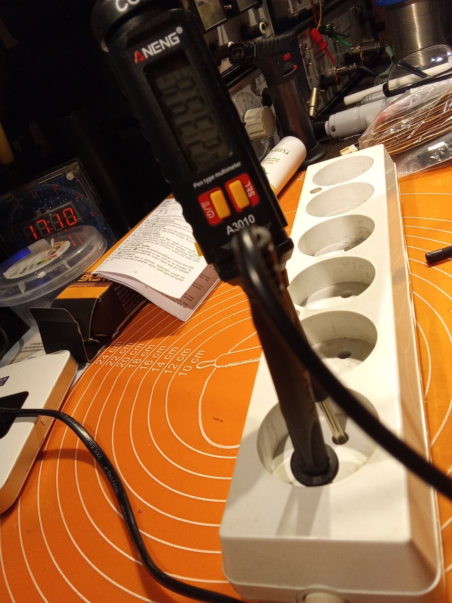

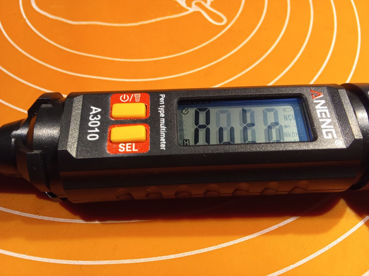

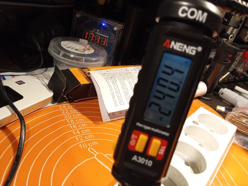

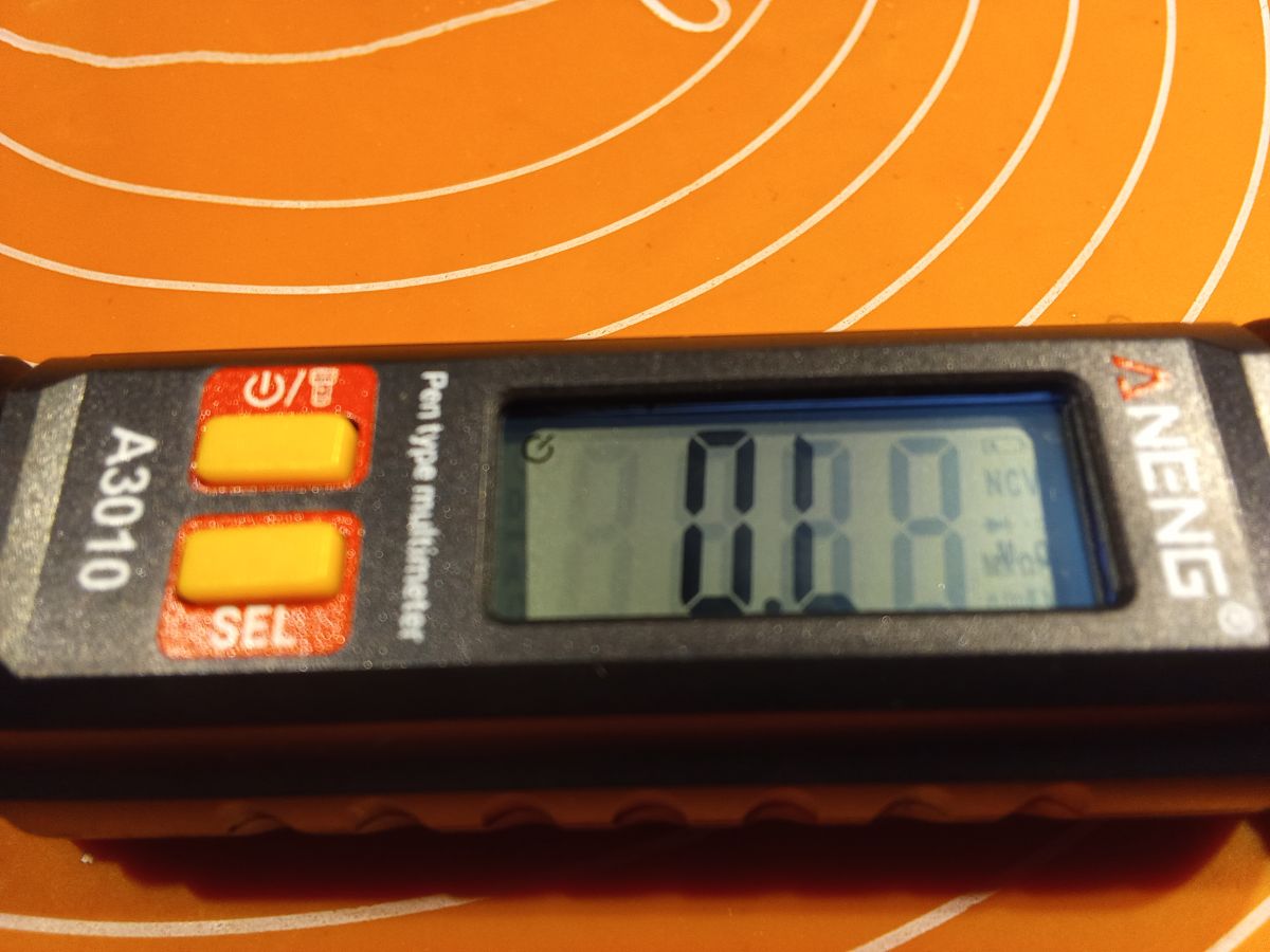

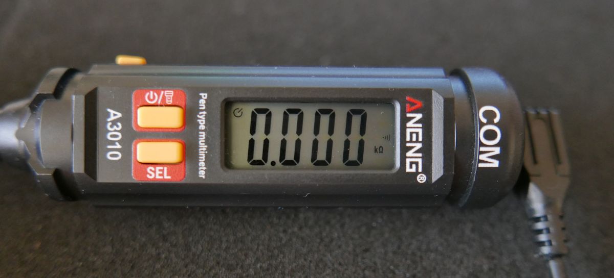

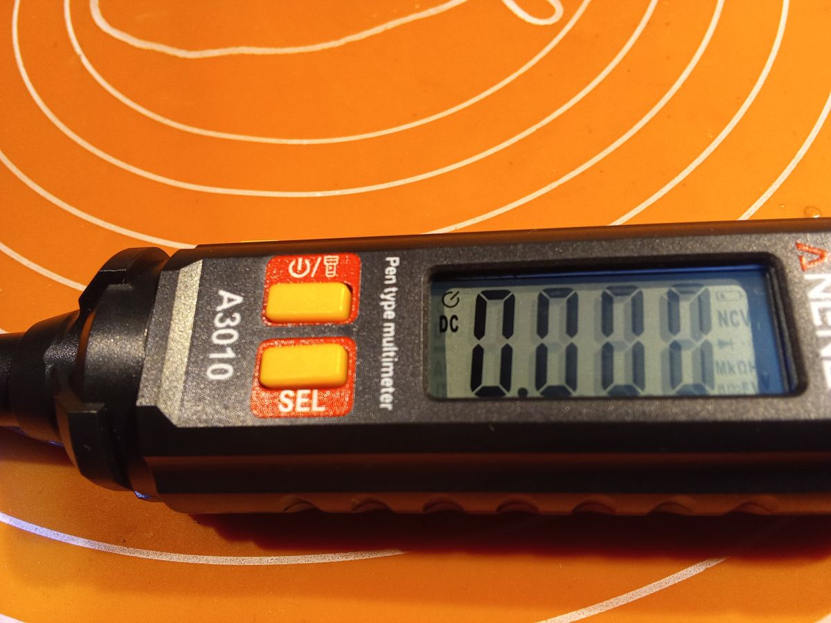

    Wielkość — powiem, że poręczna. Leży w dłoni dość dobrze — chociaż jednoczesny pomiar i odczytywanie wyniku mogłoby być wygodniejsze... no właśnie — Pierwsze co mnie zraziło do tego ustrojstwa to właśnie wyświetlacz, a raczej jego... "Czytelność" - a ściślej jej brak. Same cyferki — jak już zdołamy znaleźć odpowiednie położenie wyświetlacza względem oka — jeszcze daje się odczytać, ale już pomocnicze ikonki określające co mierzymy... Powiem tak - po operacji zaćmy mój wzrok zdecydowanie się poprawił — co prawda z bliska nadal konieczne jest używanie dopasowanych szkieł, to nawet mimo ich założenia trudno mi było zobaczyć, co dana ikonka przedstawia i w ogóle gdzie na tym maleńkim wyświetlaczu się znajduje — wystarczy niewielki paproch i mamy problem...
    Co prawda producent chciał poprawić czytelność wyposażając miernik w podświetlenie, ale jest ono do... niczego. Zresztą sami oceńcie:

    i bez podświetlenia w silnym świetle zewnętrznym:
    Multimetr w kształcie wkrętaka firmy ANENG na tle pomarańczowym.
    Cyfrowy miernik uniwersalny w kształcie wkrętaka z wyświetlaczem, model A3010.
    Cyfrowy miernik typu długopis Aneng A3010 na pomarańczowym tle.

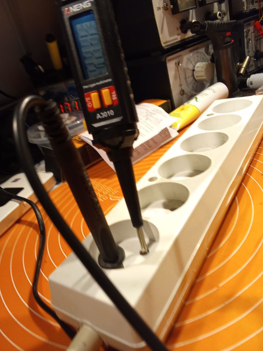

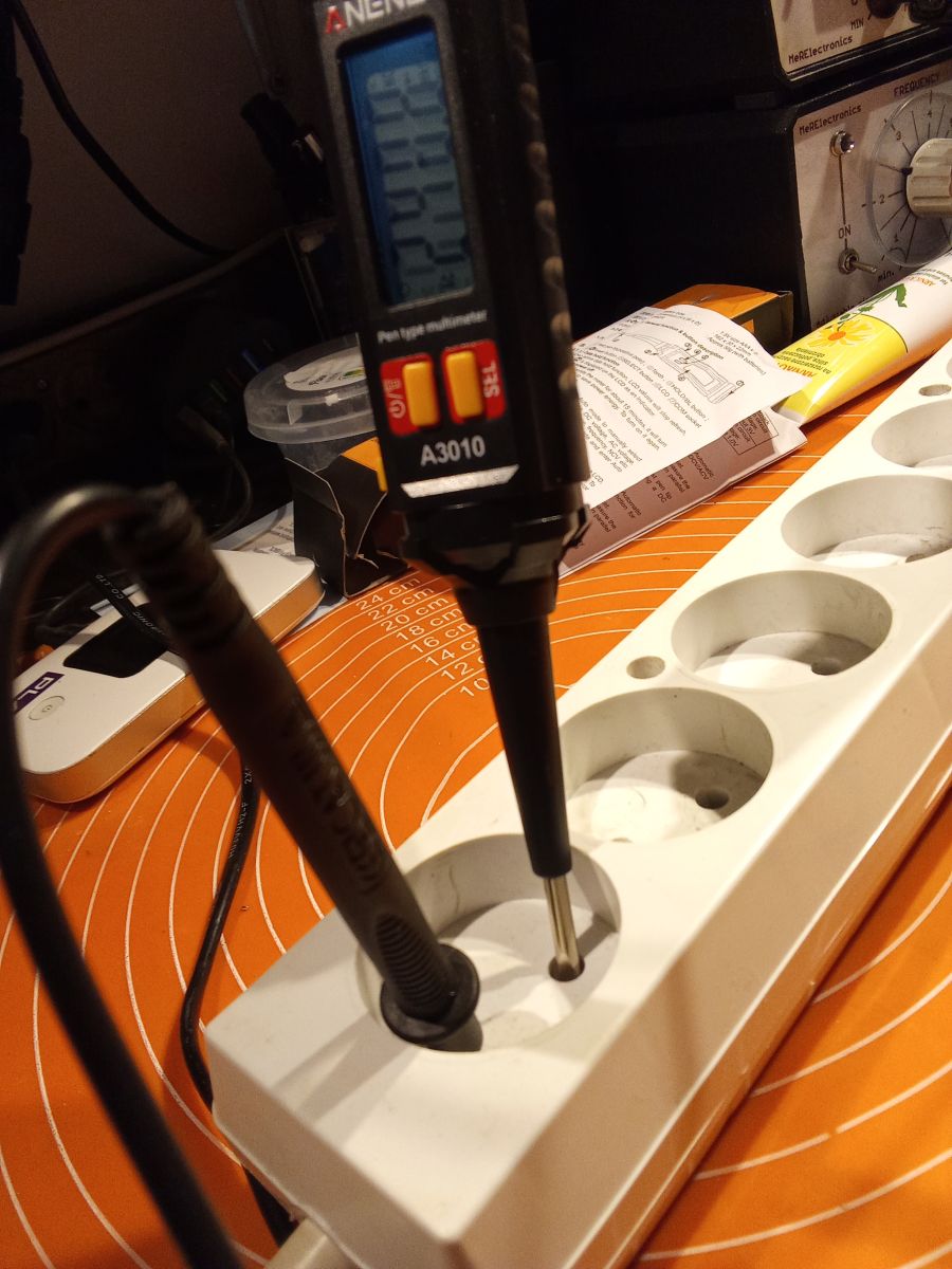

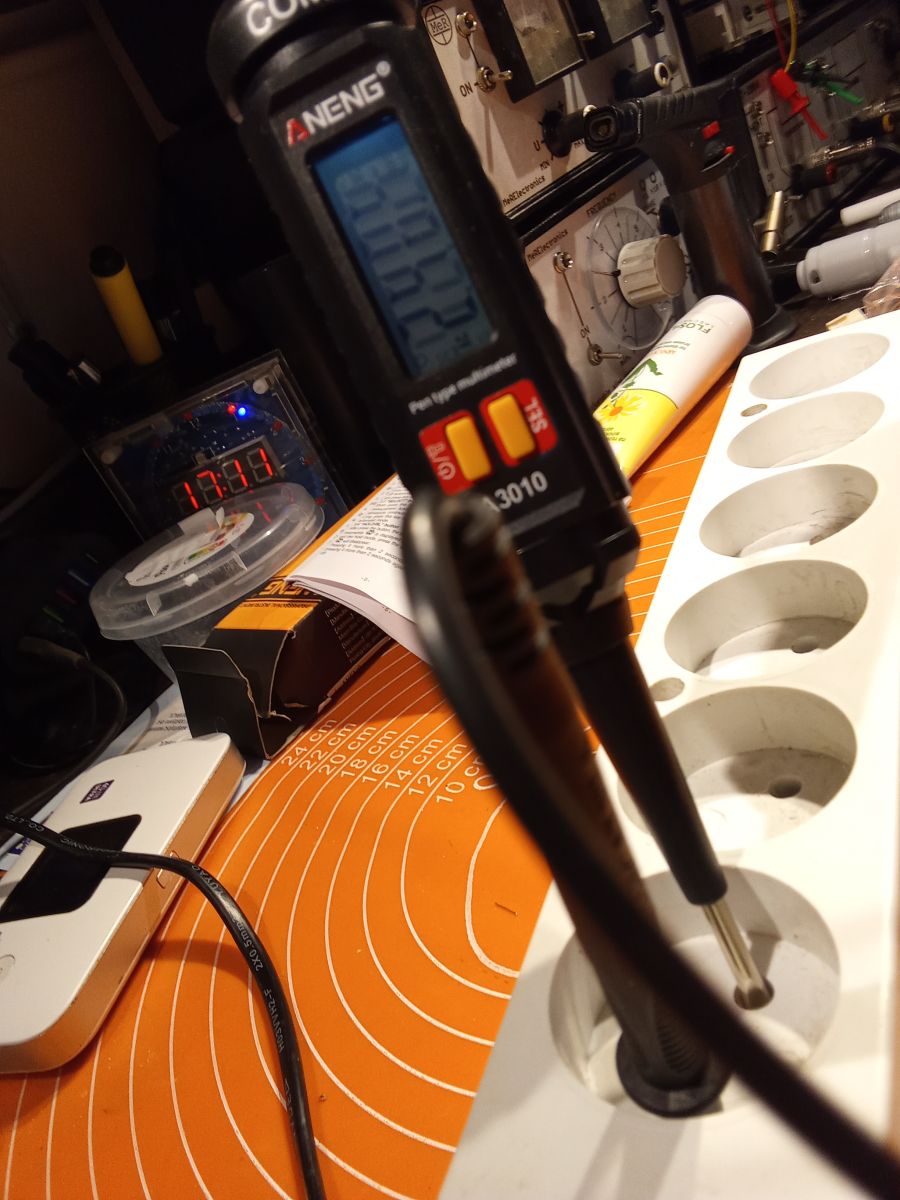

    Żeby nie było — zanim zdołałem zrobić te zdjęcia — na tyle czytelne by było cokolwiek widać — musiałem się sporo nakombinować z ustawieniem odpowiedniego kąta "patrzenia":
    Miernik elektryczny w kształcie wkrętaka marki ANENG na biurku warsztatowym.
    Miernik elektryczny Aneng podczas pomiaru w listwie zasilającej.
    Miernik ANENG A3010 podczas pomiaru w listwie zasilającej
    A teraz wyobraźcie sobie realne warunki, jakie panują w większości wypadków podczas napraw instalacji ... Osobiście nie wyobrażam sobie bezstresowej pracy, korzystając z tego miernika.

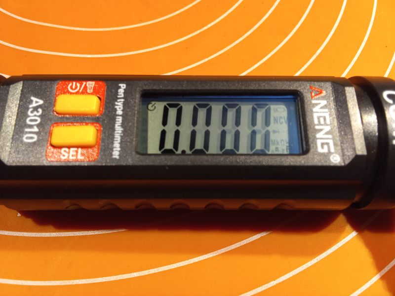

    Dodatkowym minusem jest zmiana opcji pomiaru — wybór tego, co chcemy mierzyć realizowane jest przyciskiem. Jednym przyciskiem, którym po kolejnych kliknięciach możemy wybrać od napięcia zmiennego do pomiaru ciągłości... Ale jak potwierdzić co ustawiliśmy, gdy nie widać ikonki?
    Miernik uniwersalny ANENG A3010 z wyświetlaczem i przyciskami na tle pomarańczowej powierzchni.
    Miernik wybiera zakresy pomiarowe automatycznie, więc i ważne jest, by móc określić nie domyślając się, w którym miejscy jest kropka — pisałem o paprochu na wyświetlaczu? No właśnie...

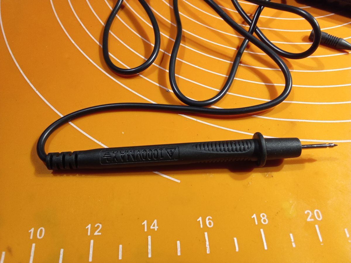

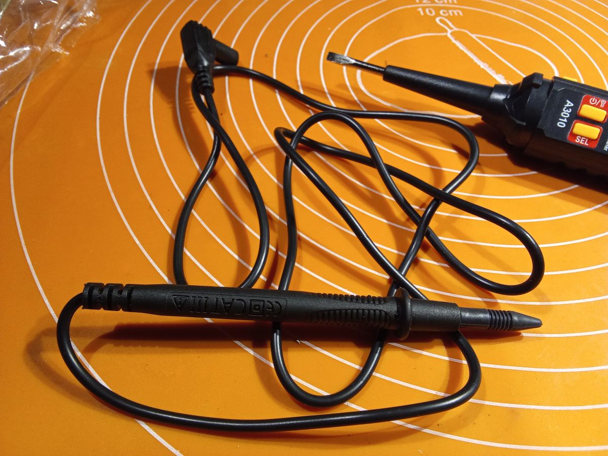

    Drugi klawisz służy do włączania samego miernika oraz do włączenia podświetlenia (również do podświetlenia "pola roboczego" wkrętaka, a raczej stałej sondy pomiarowej. Druga sonda jest odłączana i zakończona z jednej strony banankiem (gniazdo do niego jest na końcu uchwytu miernika) a z drugiej nie najwyższej jakości sondą znaną z mierników klasy ... popularnej... ;) Przewód — żaden silikon. Zwykły PWC co prawda dość elastyczny.
    Miernik w kształcie wkrętaka z przewodem pomiarowym
    Czarna sonda pomiarowa z przewodem na pomarańczowym tle.

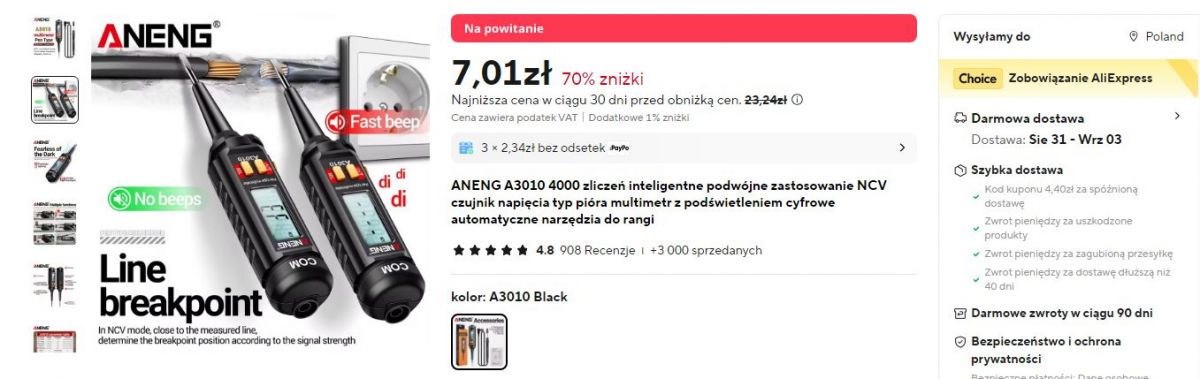

    Pierwszy i chyba najważniejszy to cena — z tego, co wiem ok. 15 zł. (Cena na fotce strony sprzedawcy jest sporo niższa — okazjonalne obniżki cen na Aliexpress to normalka — gdyby ktoś chciał ten sam produkt może kupić za 1/2, a nawet czasem mniej! - Trzeba szukać). Tak czy inaczej, kosztuje na tyle niedużo, że nawet jak zginie czy (co bardziej prawdopodobne) zostanie ciepnięty w kąt przy pierwszej próbie użycia w warunkach rzeczywistych montażu, czy naprawy w jakimś lokalu (Kolega zajmuje się profesjonalnymi instalacjami nagłośnieniowymi), pod sufitem czy innym ciasnym i ciemnym kącie. No i mimo kształtu wkrętaka nadal do jego obsługi potrzebne są dwie ręce — gdyby chociaż producent przewidział (i dodał do zestawu) jakiś haczyk klips czy inny krokodylek...

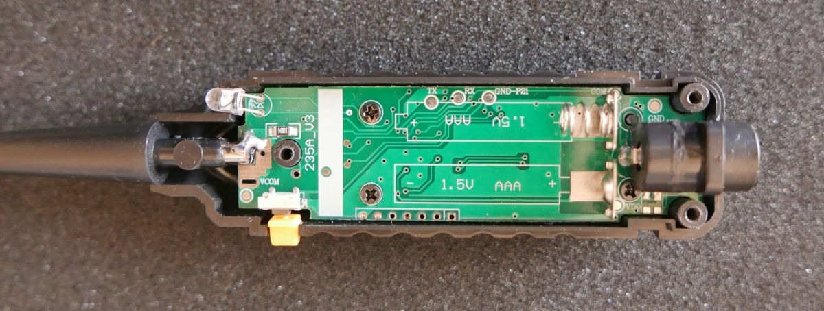

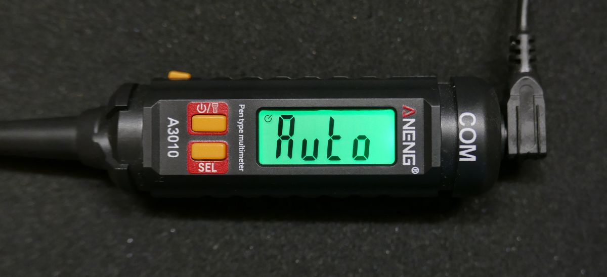

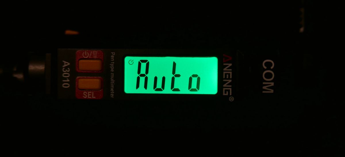

    U mnie podświetlanie wymagało naprawy bo jeden z końców LEDa nie kontaktował. Po naprawie jakość podświetlania też taka tragiczna. Na akumulatorach prawie nie widać, na bateriach coś tam świeci.
    Po zmianie LEDa na zielony (niższe napięcie świecenia niż białych LEDów) i przylutowaniu go na niewielkich dystansach efekt:
    Długopisowy multimetr Aneng A3010 z wyświetlaczem Wyświetlacz multimetru Aneng A3010 z zielonym podświetleniem, pokazujący tryb

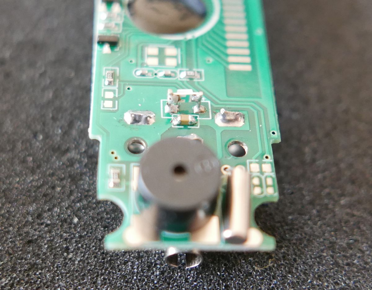

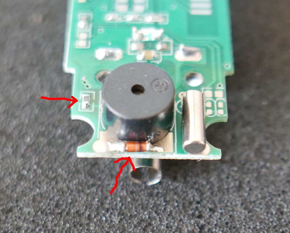

    Jeżeli chodzi o dokładność, to pomiar małych rezystancji jest kompletnie do "D". Zwarte końcówki potrafią pokazać od 0 do 30 Omów! Za te 12zł to chyba jedyna poważna wada.
    Próbowałem to poprawić dodając kondensatory na zasilaniu, niestety nie pomogło.
    Płytka drukowana z elementami elektronicznymi i częściowo rozebrana obudowa urządzenia.
    Rozwiązaniem okazało się (Czy aby na pewno? Na razie wygląda OK) dodanie diody 1n4148 równolegle do buzzera i wymiana rezystora ograniczającego prąd z 10 Ohm na 33 Ohm:
    Zbliżenie na płytkę drukowaną z komponentami elektronicznymi. Mały miernik typu
    ====UPDATE==== Nie, jednak nie pomogło. Nieco mniejsza odchyłka czasem wraca.

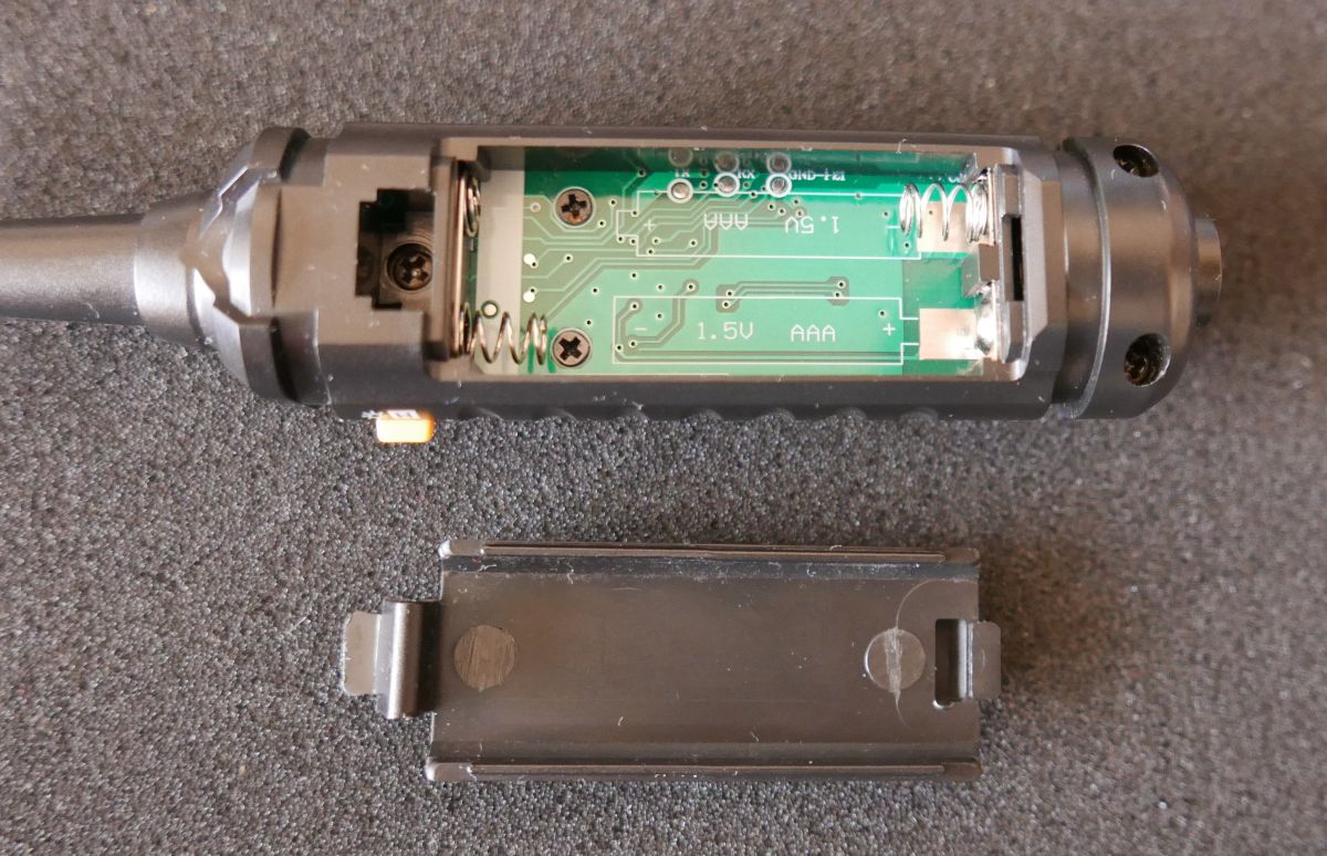

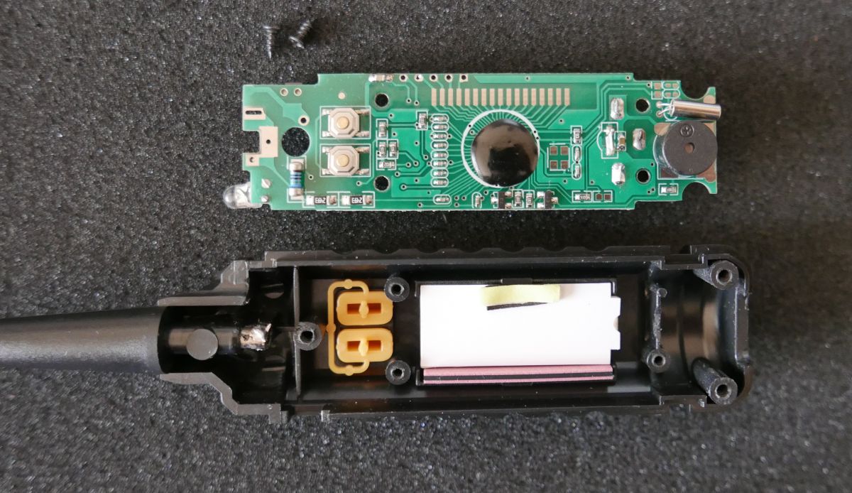

    Blaszki od baterii były u mnie oryginalnie zagięte tak żeby dotykały do tych cynowanych pól.
    Powodowało to problemy z wkładaniem baterii (zaczepiały) więc przylutowałem je w przeznaczonych do tego otworach.
    Wnętrze obudowy urządzenia z płytą główną i miejscami na baterie AAA.

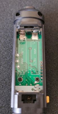

    Fotki ze środka:
    Otwarta obudowa elektronicznego urządzenia z widoczną płytką drukowaną i komorą na baterie AAA. Wnętrze elektronicznego urządzenia z widoczną płytką PCB i miejscem na baterie AAA. Rozebrane wnętrze taniego miernika z widoczną płytką PCB i obudową.
    Pod wyświetlacz dodałem małą podkładkę (ten żółty kawałek) bo wydawało mi się że nie siedzi równo.
