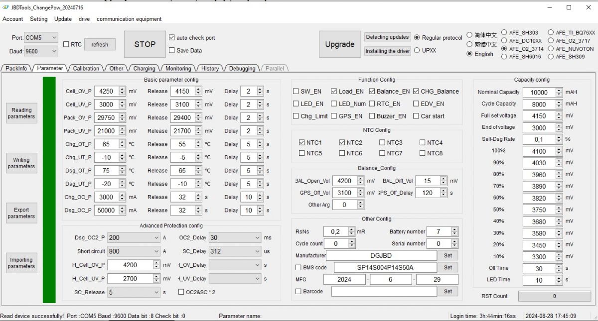

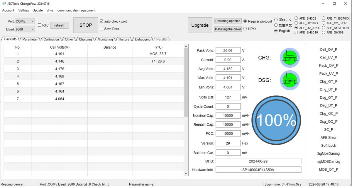

Jeśli występuje, to powinien wyrównać. Masz tam 7 baterii równoległych (po 4 akumulatory) połączonych szeregowo. Jest to tzw. mieszane połączenie ogniw elektrochemicznych (wtórnych - akumulatorów). Napięcie w baterii równoległych akumulatorów jest jednakowe dla wszystkich jej ogniw. W połączeniu szeregowym już tak nie jest, bo prąd ładowania/rozładowania jest jednakowy dla wszystkich ogniw szeregowo połączonych (dla uproszczenia analizuje się pojedyncze ogniwa). Napięcie ogniwa baterii zależy od stanu naładowania tegoż ogniwa (akumulatora) czyli od jego pojemności i oporu wewnętrznego. Jeśli akumulatory nie są identyczne, to dochodzi do różnic w napięciach na ich zaciskach. Akumulatory litowo jonowe nie mogą być przeładowane ani zbyt głęboko rozładowane stąd stosuje układy zabezpieczające, tzw. BMS choć to bardziej PCM.
Napięcie maksymalne akumulatora litowo jonowego to 4,15 +-0,05 V czyli 4,1 V - 4,2 V. Są takie, które można ładować do 4,3 V. Napięcie minimalne ok. 2,75 V, 2,8 V.
Bateria akumulatorów, która szybciej się ładuje, jest prawdopodobnie mniej pojemna i szybciej się rozładowuje. Wymieniasz gdy producent uzna że się zużyła albo jak masz dość częstego ładowania i małego zasięgu.
Wymiana jednej baterii akumulatorów jest możliwa, ale znowu za jakiś czas zużyją się pozostałe, których nie wymieniałeś i historia powtórzy się aż do wymiany wszystkich akumulatorów na nowe. I wtedy zużyją się te, które wymieniłeś jako pierwsze. I tak zabawa będzie trwała. Możesz wymienić wszystkie akumulatory i używać ich jakiś tam czas.
