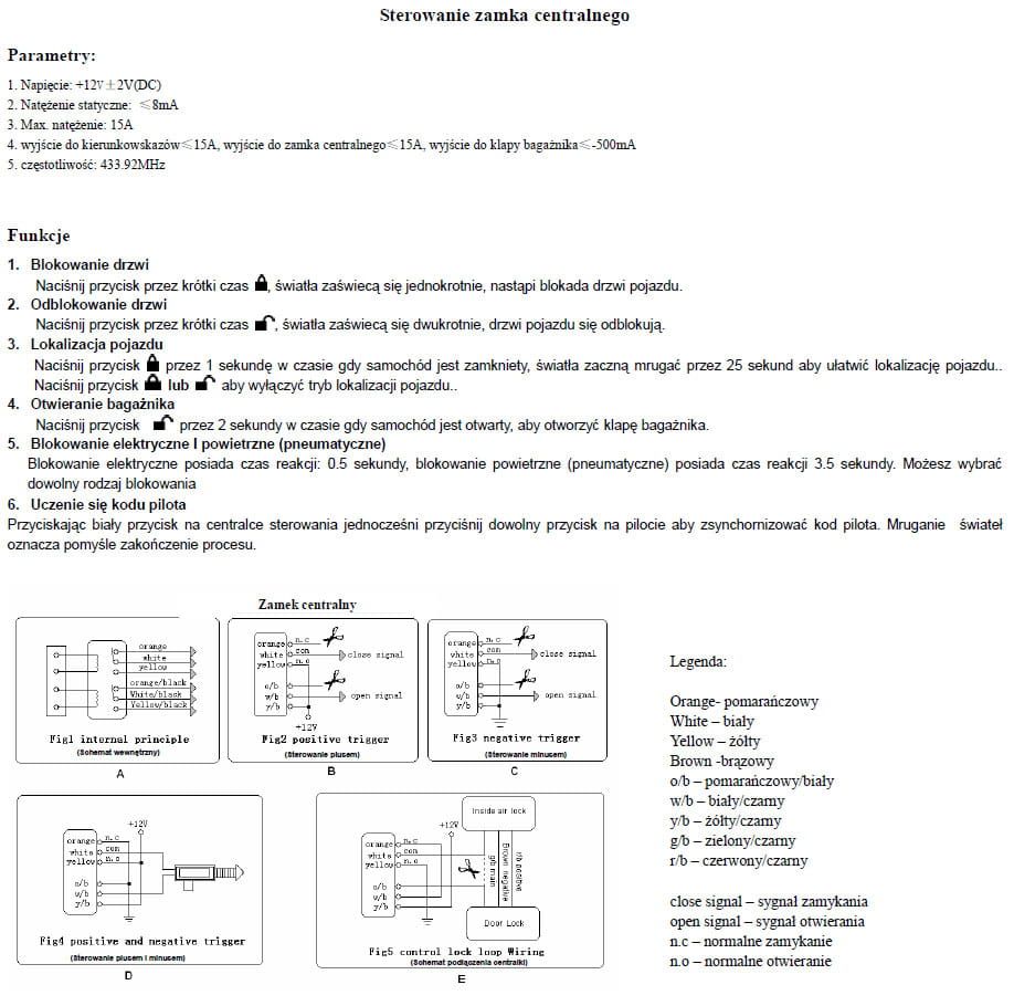

    Witam, jak podłączyć tę centralkę? Pacjent to Passat B5 1998 z oryginalną centralką. Dwa kable sterujące ustaliłem, ale żadne kombinacje nie przynoszą efektu, a niekiedy otwierają się i zamykają szyby. Model centralki dodatkowej to Carpeotect BX20.
    Schemat podłączenia centralki Carpeotect BX20
    Sterowanie impulsami masy.
    Czerwono/niebieski - otwieranie.
    Czerwono/zielony - zamykanie.
    Wiązka przewodów zamka drzwi, wewnątrz drzwi kierowcy.

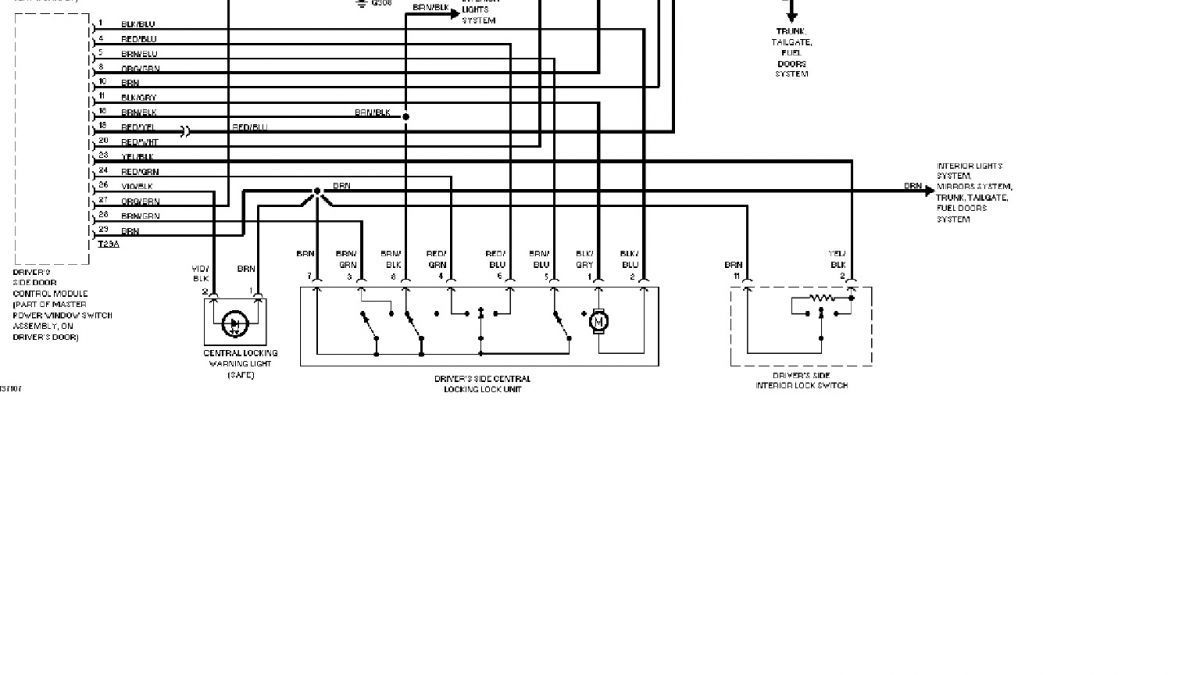

  • #4 21207913
    carrot
    Moderator Samochody
    Schemat elektryczny systemu centralnego zamka w samochodzie.

  • #6 21208311
    CameR
    kamil78790 napisał:
    Carpeotect BX20
    kamil78790 napisał:
    resztę jak dopasować aby to funkcjonowało ?
    Jak podłączyć centralę Carprotect BX20 w Passacie B5 1998?
    Schemat C
    Sterowanie impulsami masy (Fig.3 negative trigger)
    Pomogłem? Kup mi kawę.
  • #7 21208418
    kamil78790
    Poziom 4  
    Podłączyłem według schematu:
    Czerwony +
    Żółty, żółtoczarny i czarny masa
    Biały zamykanie
    Biało czarny otwieranie
    Zamki zamykają się i jednocześnie otwierają, przyczyną może być uszkodzony któryś zamek?

  • #12 21208534
    carrot
    Moderator Samochody
    Skoro CZ nie działa z przycisku w drzwiach kierowcy, to należy zacząć od naprawy zamków: sprawdź czy jest komunikacja pomiędzy drzwiami, jak przytrzymasz kluczyk w pozycji zamknij lub otwórz w zamku drzwi kierowcy przez >3sek to powinny się domknać lub otworzyć wszystkie 4 szyby

  • #16 21208668
    carrot
    Moderator Samochody
    No to musiałeś się gdzieś źle wpiąć z kablami. masz się podłączyć do red/green i do red/blue piny 4 i 24 sterownika w silniczku podnośnika szyby, na próbę zewrzyj do masy, mają się zamknąć i otworzyć wszystkie drzwi
