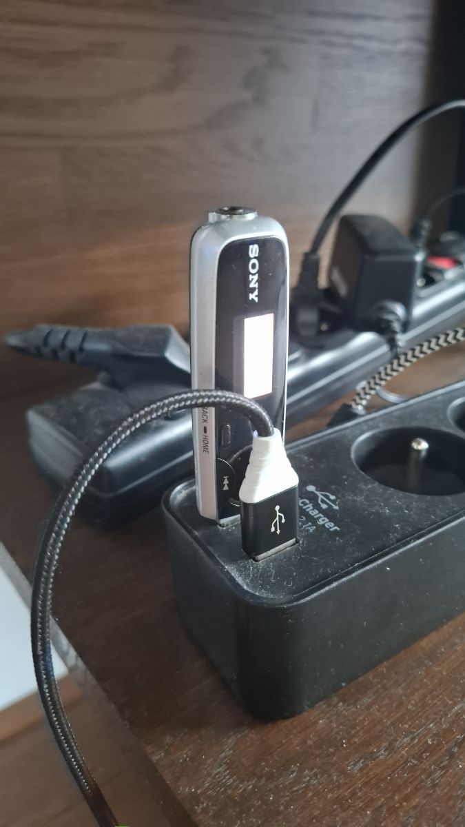

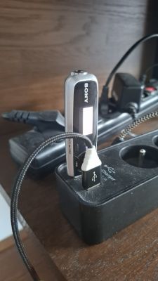

    Witam, od niedawna posiadam odtwarzacz MP3 od firmy Sony z gniazdem USB, tak jak na załączonym obrazku. Niestety stoi na logo Walkman i po godzinie na ładowarce nic się nie dzieje. Pozdrawiam Odtwarzacz MP3 Sony podłączony do ładowarki USB.

    Pewnie akumulatorek padł. Normalna usterka kilkunastoletnich sprzętów . Tak na oko to mam taki sam. O ile pamiętam to czarna folia przy USB jest przyklejana a pod nią są dwie śrubki. Po ich wykręceniu łatwo można go rozebrać. Rząd cyferek to wymiary baterii a jednocześnie jej typ. Nie zawsze można znaleźć identyczną ale bywają takie różniące się o milimetr i też będą pasować.

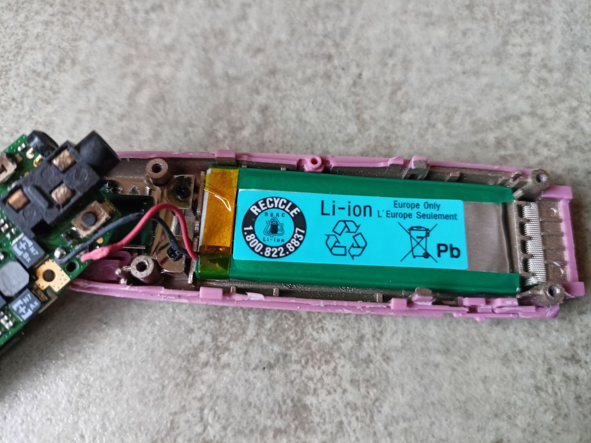

    Przepraszam, ta czarna folia to u innego sprzętu. tu jest ciut inaczej. Na początek bierzesz nożyk z ostrym cienkim końcem i odlepiasz dwa kawałki plastiku. Precyzyjnym krzyżakiem odkręcasz 4 wkręty i dostajesz się do baterii. jej wymiary to 3mm grubość, 16mm szerokość i 45mm długość czyli symbol takiej baterii do szukania w internecie to 301645. o pojemności
    240 mAh. Np. na Ali...https:///pl.aliexpress.com/item/32777718039.html
    Zrób kopiuj-wklej usuwając jeden ukośnik po https:
    Rozebrany odtwarzacz MP3 Sony z demontowanymi częściami na stole.
    Zbliżenie na wnętrze urządzenia z widoczną baterią Li-ion.
