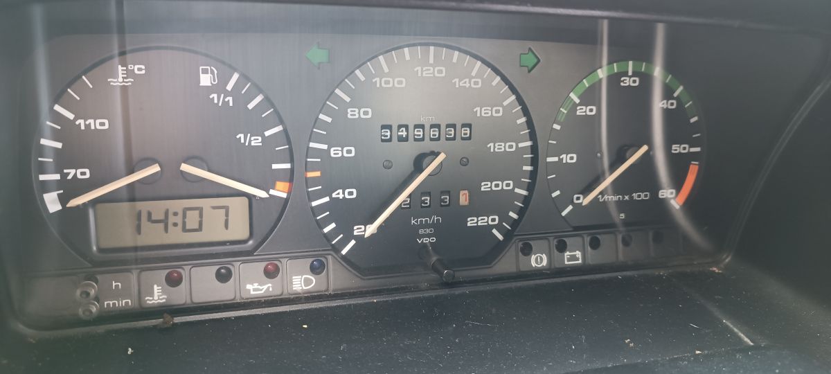

    Zestaw wskaźników samochodu Volkswagen T4 Caravelle z 1992 roku.
    Witajcie
    Posiada ktoś schemat kostki idącej do licznika, T4 Caravelle 92r. 2.5 AAF benzyna, muszę walnąć porządnie w pulpit, bo mi się alternator nie wzbudza (zimny lut?), w liczniku wiem, że to ta dioda jest od tego. Tak bym sobie kabelek przez stacyjkę gdzieś niezależnie podłączył czy jakoś.
    Jakieś pomysły to poproszę!

    Cześć. Ja bym proponował zajrzeć do licznika i pod lupą lub mikroskopem zerknąć czy nie ma zimnych lutów. Pytanie tylko czy masz kogoś w okolicy kto grzebie trochę w elektronice

    Dziękuję, ale jestem w Bieszczadach do listopada, i chyba jestem.jedyną osobą w promieniu 60km co ma multimetr a co dopiero lupe! Na bank są zimne luty, ja szukam alternatywnego rozwiązania przy posiadanych możliwościach
    Jak mu dam zasilanie ze stacyjki przez żaróweczke też będzie git? gdybym znalazł w tym pająku odpowiedni przewód, no chyba że ecu to monitoruje to kicha...

    W liczniku oprócz diody od ładowania jest rezystor średniej mocy. On się trochę grzeje i lubi się rozlutować. Rozbierz i popraw dwa luty. Widać wszystko gołym okiem, nawet kiepskim

    myslałem że się obejdzie bez demolki, tu trzeba pulpit zdemontować żeby wyciągnąć licznik, w tym cały sęk
    lokalizuję kabelek od alternatora ,podpinam pod żaróweczkę ,daje jej zasilanie ze stacyjki i zrobione.
    nie mam możliwości, nie chce tego naprawiać (chyba że będe musiał to podjade do Krk, to bedzie najdroższa lampka na świecie...mam 2.5B bez gazu)

    Weź sobie żarówkę 5W, taką jak do pozycyjnych, przylutuj do niej kabelki i podłącz pomiędzy śrubę na elektrozaworze pompy wtryskowej a niebieskim, cienkim kablem wychodzącym z alternatora

    Dzięki! Ale z pompą wtryskową może być kłopot, prędzej pompa paliwa. Niebieski powiadasz, to już trop. No na upartego wezmę przewód i pociągnę przez cały silnik aż do kabiny, tylko on pewnie gdzieś tu jest na kostce od licznika, i w tym cały trick.

    Na kasecie bezpieczników też znajdziesz.
    Nawet łatwiej jak na liczniku bo były z wiązkami licznika zrobionymi tylko z białych przewodów.
    Szukaj niebieskiego na wiązce wchodzącej z przegrody. Jest tam trochę tych przewodów ale można znaleźć.
    Sam niebieski, bez żadnych pasków!
