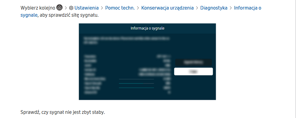

    Włączasz wybraną stację (np. Polsat) i ...
    Zrzut ekranu z menu telewizora pokazujący sekcję informacji o sygnale.
    Wyświetli ci się kanał/częstotliwość i parametry sygnału.

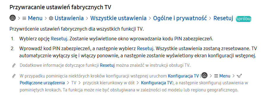

    Robisz tylko ponowne sknowanie czy przywracasz ustawienia fabryczne?
    Instrukcje przywracania ustawień fabrycznych telewizora.
