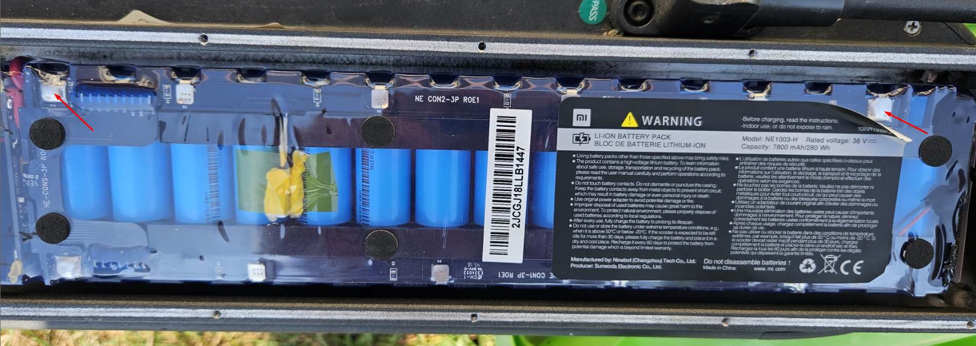

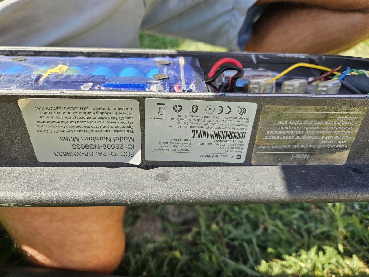

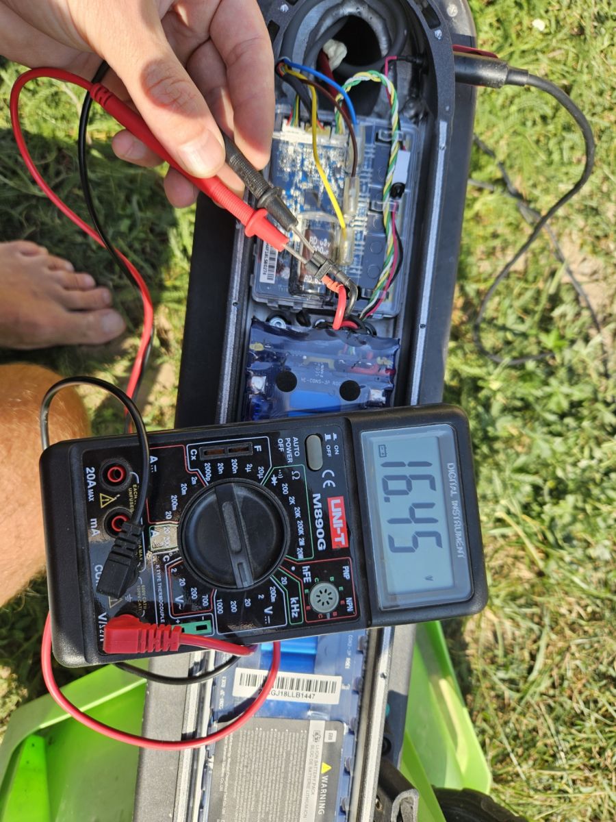

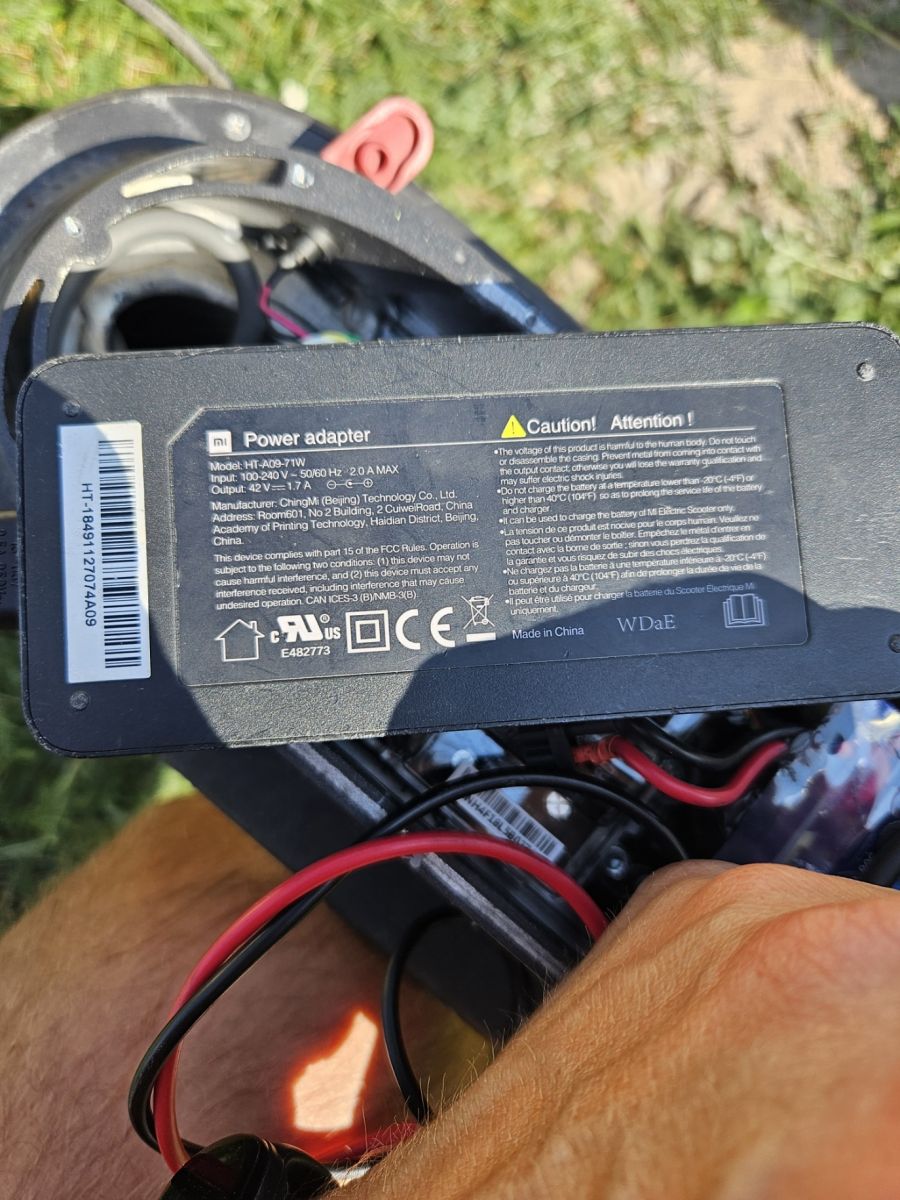

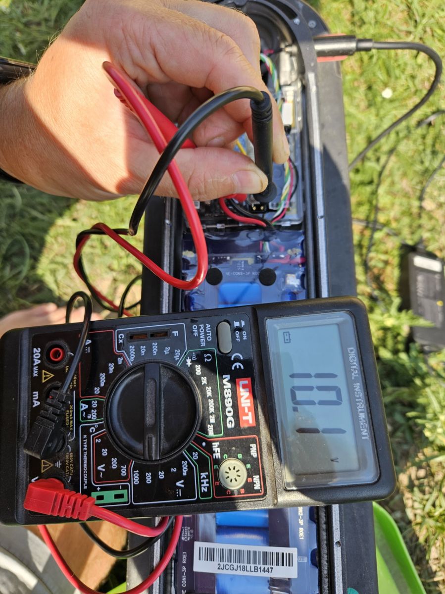

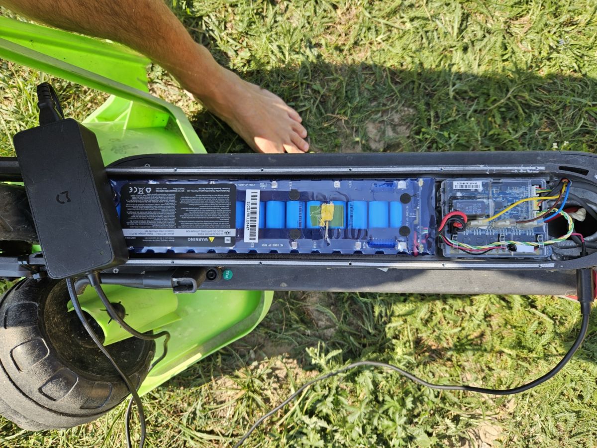

    Może ktoś z Was będzie mi w stanie pomóc. Odgrzebałem hulajnogę elektryczną Mi M365, która nie była używana przez przeszło 2 lata i teraz nie reaguje tzn. podłączając ładowarkę nic się nie dzieje wyświetlacz nic nie wskazuje. Wygląda na to, że ona chyba w ogóle się nie ładuje jak dobrze pamiętam to chyba kontrolka na ładowarce była na czerwono no i wyświetlacz pokazywał stan naładowania/ rozładowania akumulatora. Napięcie na ładowarce jest zbliżone do tej na tabliczce jak dobrze pamiętam prawie 43V- to chyba jest dobra no i kontrolka na niej świeci na zielono jak jest podłączona do sieci. Rozkręciłem i tak to wygląda, że napięcie na akumulatorze jest prawie 16,5 daleko mu do tych 36V, bo patrząc na tabliczkę na akumulatorze to chyba coś koło tego powinien mieć. Zastanawia mnie ten układ przed akumulatorem, który pokazuje 10V zarówno przy podłączonej jak odłączonej ładowarce? Pytanie, czy można coś tutaj samemu jeszcze zrobić, może jest jest jakaś drobnostka, że zadziałało jakieś zabezpieczenie ratujące akumulator przed całkowitym rozładowaniem i to ono nie pozwala go teraz doładować, może wystarczy go jakoś pobudzić? Wdzięczny będę za wszelką Widok wnętrza hulajnogi elektrycznej Mi M365 z wyeksponowanym akumulatorem i obwodami elektrycznymi. Ładowarka do hulajnogi elektrycznej Mi M365 z widocznymi oznaczeniami. Zdjęcie przedstawia osobę mierzącą napięcie w hulajnodze elektrycznej Mi M365 przy użyciu multimetru. Osoba mierzy napięcie w hulajnodze elektrycznej Mi M365 za pomocą multimetru. Wnętrze hulajnogi elektrycznej Mi M365 z widocznym akumulatorem i okablowaniem. pomoc!

    VPSA132
    Zaostrz sondy miernika, przebijając folię zmierz napięcie pomiędzy punktem B0 a B10. Nie zdzieraj folii bo później będziesz ją musiał wymienić.

    >>21209280 Mam przyłożyć miernik w tych dwóch punktach?

    VPSA132
    Tak.
    hoers4fd napisał:
    to kupię nową baterię ale chciałbym mieć pewność że to jest ona problemem
    Jeśli bateria jest ok to na jej BMS miga niebieska LED. Jeśli jest problem to miga czerwona LED lub wcale.

    BMS to ta elektronika pod folią wewnątrz baterii. Z niego wychodzą przewody które podpinasz do sterownika oraz złącze ładowania.
    LED o statusie pracy BMS nie sposób nie zauważyć w tym modelu baterii, jeśli bateria ma odpowiednie napięcie cel oraz sam BMS jest w pełni sprawny.

    2 baterie były zwalone i je wymieniłem napięcie na sekcjach było obniżone około 3V podładowałem do ponad 4,3V taka niebieska kontrolka na baterii która mrugała teraz świeci się jednostajnie. Jak podłacze miernik na bateri miedzy pierwszym a ostatnim ogniewem to mam napięcie 44V ale jak już włożę miernik do tej wtyczki co wychodzi z bateri co ją podpina się do takiej płytki to też mi pokazuje tylko 44 V. Jak podłącze baterię do hulajnogi to świeci się czerwona kontrolka cały czas a zielona mruga i piczy 2 długie i 4 krótkie dzwieki. Dodam, że wcześniej jak wymieniłem uszkodzone ogniwa to podłączona ładowarka nic mi nie ładowała tzn. kontrolka na niej świeciła się tylko na zielono choć mi się wydaje że podczas ładowania zmieniła kolor chyba na czerwoną. Mam 2 pytania dlaczego ta ładowarka do hulajnogi mi nie ładowała jej tylko musiałem się meczyć i każdą sekcję łądować zasilaczem zewnetrznym oraz jak ją po prostu reaktywować? Jak wciskam przycisk zasilania na hulajnodze to skaczą słupki w wskaźnikiem baterii od 1 do 4 rosną do góry i spadają do dołu i tak ciągle.
    To za dużo.
    Napięcie na celach Xiaomi to max ~4,16V.
    Napięcie powyżej 4.20V na celę generuje błąd 24.
    Musisz rozładować pakiet do najlepiej do 41.6V. Wtedy nie będzie błędu napięcia.

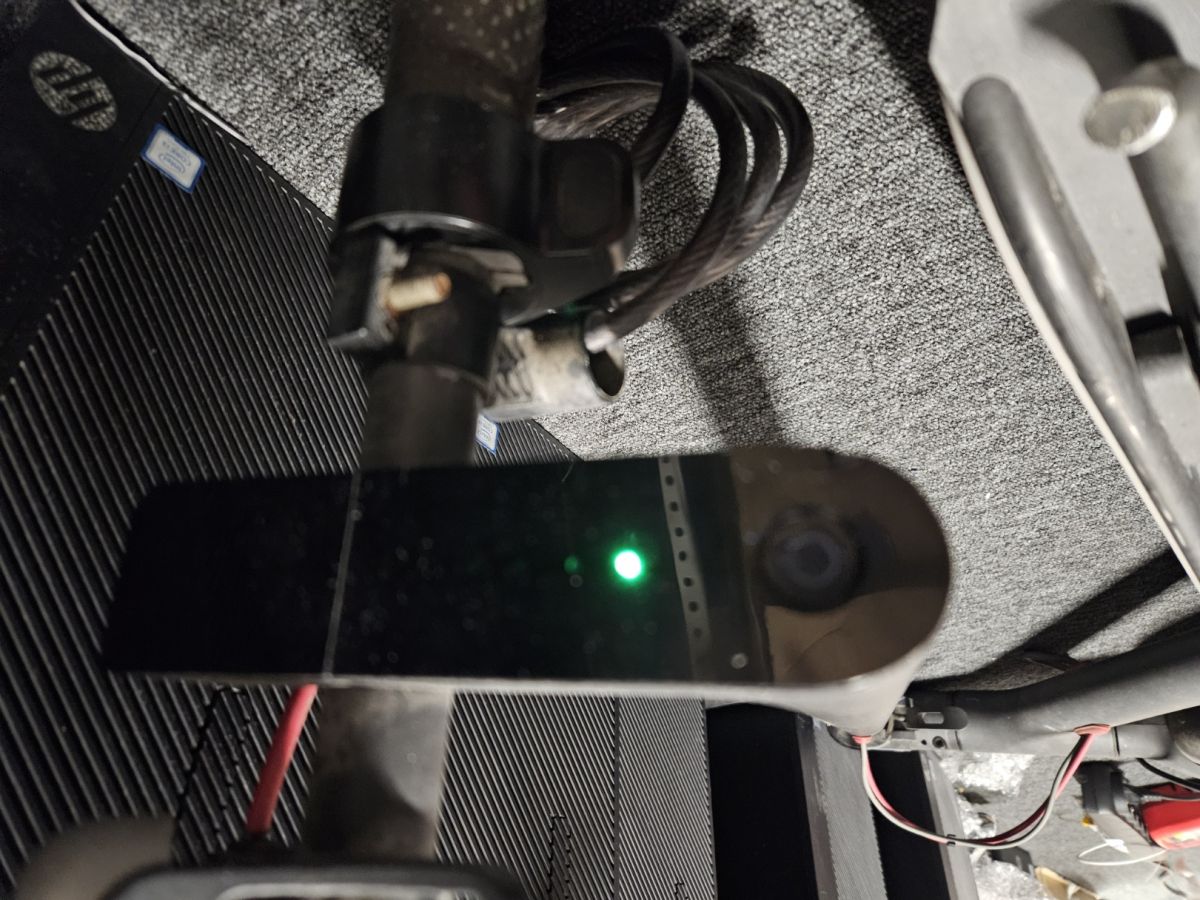

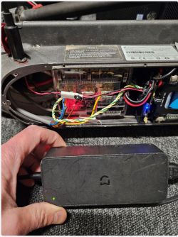

    To tak rozładowałem do 41.15 V i faktycznie przestało pipczeć, ale na hulajnodze ta zielona, tzn. ta pierwsza z 4 kresek, bo później są jeszcze 3 niebieskie, nadal mruga, a jak podpinam ładowarkę, to nie zmienia koloru, ta kontrolka na niej nadal jest zielona, więc nie wydaje mi się, żeby ładowała. Kurde, nie pamiętam jak to wyglądało, jak ona była sprawna, ale wydaje mi się, że po naciśnięciu na hulajnodze był poziom baterii, więc pełna.

    VPSA132
    Załącz zrzut ekranu z aplikacji M365 Tools zakładka battery.
  • #20 21318595
    hoers4fd
    Tylko nie znajduje mi hulajnogi po BT i nie mam się z nią jak połączyć, żeby to sprawdzić.
  • #21 21318893
    VPSA132
    To dalej nie pójdziesz z tym tematem.
    Dobrze, że masz baterię zbalansowaną i naładowaną ale najważniejsze teraz jest to jak BMS ją widzi.
    Wystarczy, że jedna cela będzie widziana jako rozładowana i już bateria nie będzie się ładować bo będzie konflikt w programie.
    Opis konfliktu:
    1# Bateria ma 41.5V - nie można ładować bo jest osiągnięte max napięcie pakietu.
    2# Jedna cela lub więcej będzie widziana jako rozładowana np. będzie miała 3V - nie można rozładowywać pakietu bo uszkodzi to daną celę.
