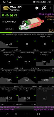

    Dpf passat b8 2.0 tdi 110kw zbyt częste wypalanie
    Ekran aplikacji VAG DPF z danymi regeneracji DPF dla Passata B8 2.0 TDI.
    Daradzcie co jest nie tak dpf wypala się średnio co 100km

    Jaki masz styl jazdy tylko miasto. Jaka skrzynia manual czy DSG, jeśli DSG, to jeździsz tylko na D jak często używasz trybu S. ?
    Jaki przebieg ?
    W jaki sposób stwierdzasz, że się wypala DPF ?

    Proszę spojrzeć na parametr Oil ash resiude i wszystko będzie jasne, dla potwierdzenia sprawdzić ciśnienia różnicowe na jałowym i na pełnym bucie.

    Styl: miasto i do domu 8 km i tak prawie cały czas
    Skrzynia DSG na S nie jeżdżę, przebieg prawie 300 tyś. Na zdjęciu prawa górna ikonka, ostatnie wypalanie około 100 km, a czasami nawet mniej.
    To zdjęcie zrobione na postoju.
    I w dodatku na zgaszonym, ciśnienie różnicowe brak odczytu.
    Filtr do czyszczenia.
    A co to ma do rzeczy? P4rzecież czujnik i tak czyta. Chociaż to jest pierwszy podstawowy parametr który powinien podać. Na wolnych i przy 3000rp. Ciekawe czy są błędy jakieś błędy ,proponował bym diagnostykę czymś normalnym.

    >>21209380
    Na jałowym biegu około 13 hPa, a jak przycisnę, to około 180 hPa.
    180 hPa.
    Jak już wyżej pisałem masz zapchany dpf.
