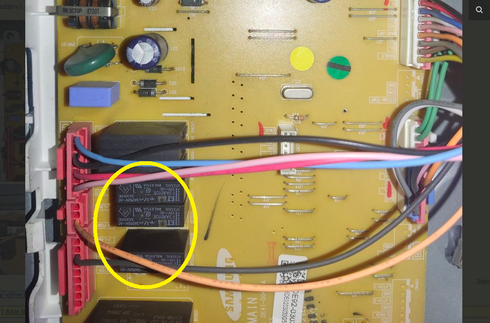

    Dzień dobry! Dzisiaj popsuł mi się piekarnik Samsung NV70H5787CB. Piekarnik włącza się po włączeniu prądu i można go włączyć, aby grzał, ale podczas nagrzewania najpierw gaśnie wyświetlacz i nie ma reakcji, a potem piekarnik się wyłącza. I dodam jeszcze, że cały czas słychać strzelanie stycznika. Pozdrawiam i proszę o pilną odpowiedź.

    Bez rozebrania nic nie da się wywnioskować. Trzeba też sprawdzić podłączenie zasilania czy nie ma upaleń przewodów i czy podczas rozruchu nie przysiada napięcie.
    Bardzo cenna uwaga.
    Taki objaw wskazywał by na uszkodzony (źle kontaktujący) przekaźnik sterujący stycznikiem.
    A dokładniej, cewką elektromagnesu owego stycznika.
    To bym sprawdził na początek.
    Po niżej fotka (PrtSc) z tematu poleconego powyżej.
    Zbliżenie na płytkę drukowaną z zaznaczonymi przekaźnikami.
    Sprawdzić któryś z tych trzech przekaźników.
    Zimne luty takowych też są brane pod uwagę.

    Zamówiłem płytę główną. Koszt ok 500 z dostawą. Nie zamykam bo nie wiem czy będzie działać.
