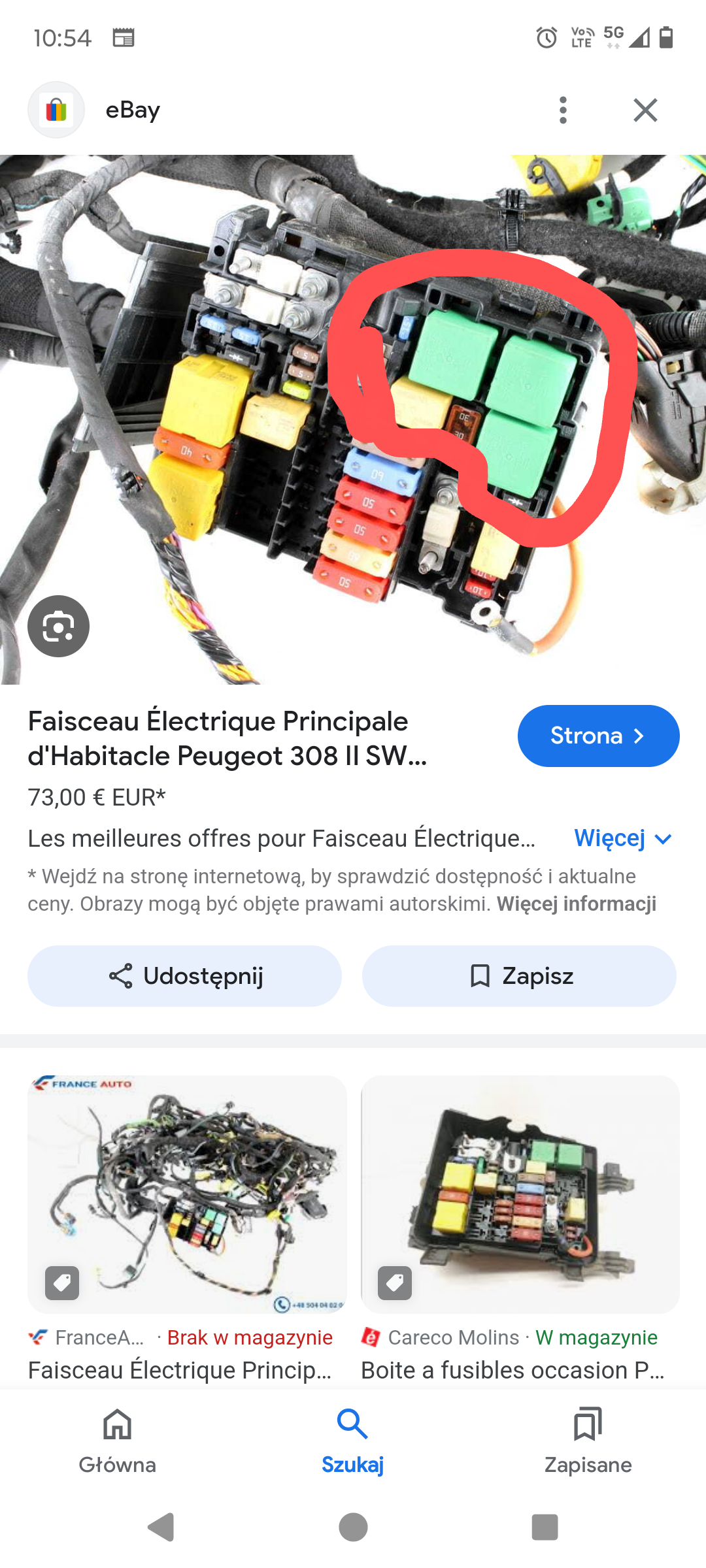

    Witam. Podpowie ktoś, który z tych trzech zielonych przekaźników odpowiada za pracę wentylatora chłodnicy? Dziękuję za pomoc Panel z bezpiecznikami i przekaźnikami w samochodzie Peugeot 308 II SW.
  • #2 21210286
    milejow
    Żaden,sterownik wentylatora jest na ramię z wentylatorem

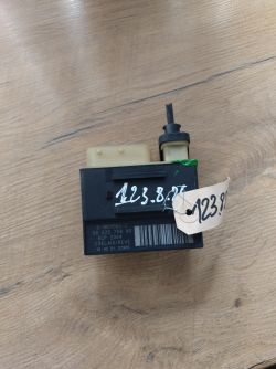

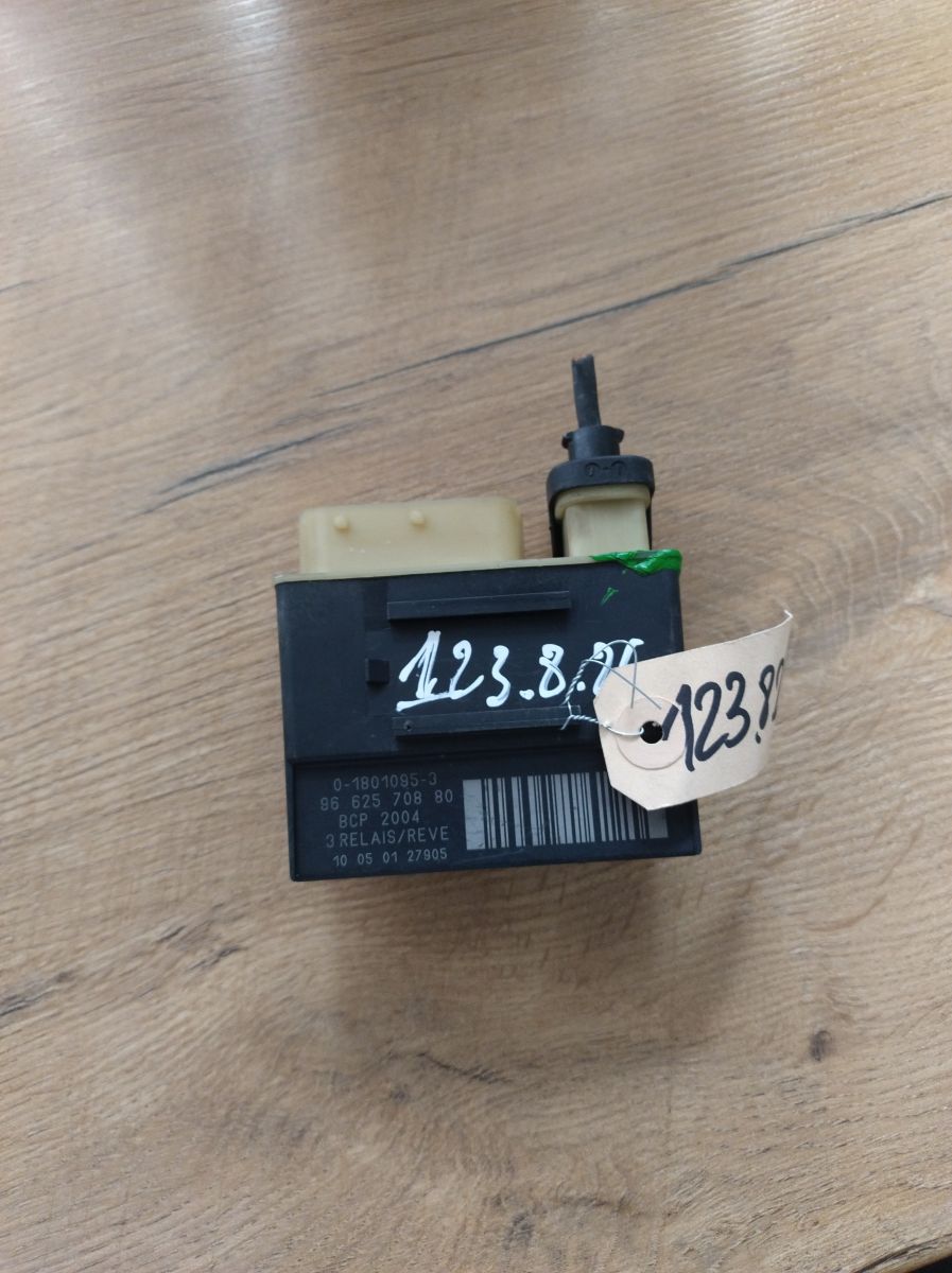

    To co jest na ramie przy wentylatorze to jest rezystor/ opornik. Sterownik jest oddzielnie, schowany pod lampą od strony kierowcy. Zdjęcie sterownika z numerem 123.87 na etykiecie To jest ten sterownik
    Sprawa wygląda tak że wentylator nie wskakuje na drugi bieg. Na krótko sprawdzony i hula, prąd dochodzi, rezystor wymieniony. Będę teraz próbował jeszcze podmienić ten sterownik
