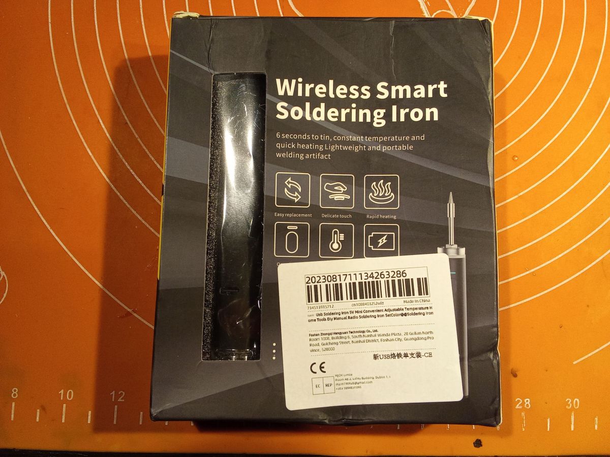

    Tył opakowania lutownicy przenośnej CS-02 z instrukcją obsługi i parametrami technicznymi.
    Zawartość opakowania lutownicy bezprzewodowej
    Wybór padł na lutowniczkę z niniejszego tematu — model CS-02.

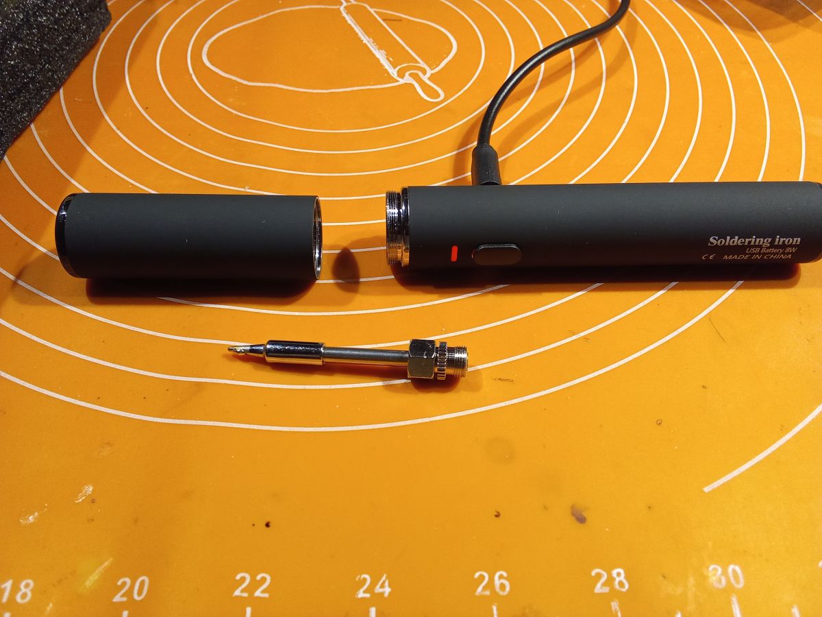

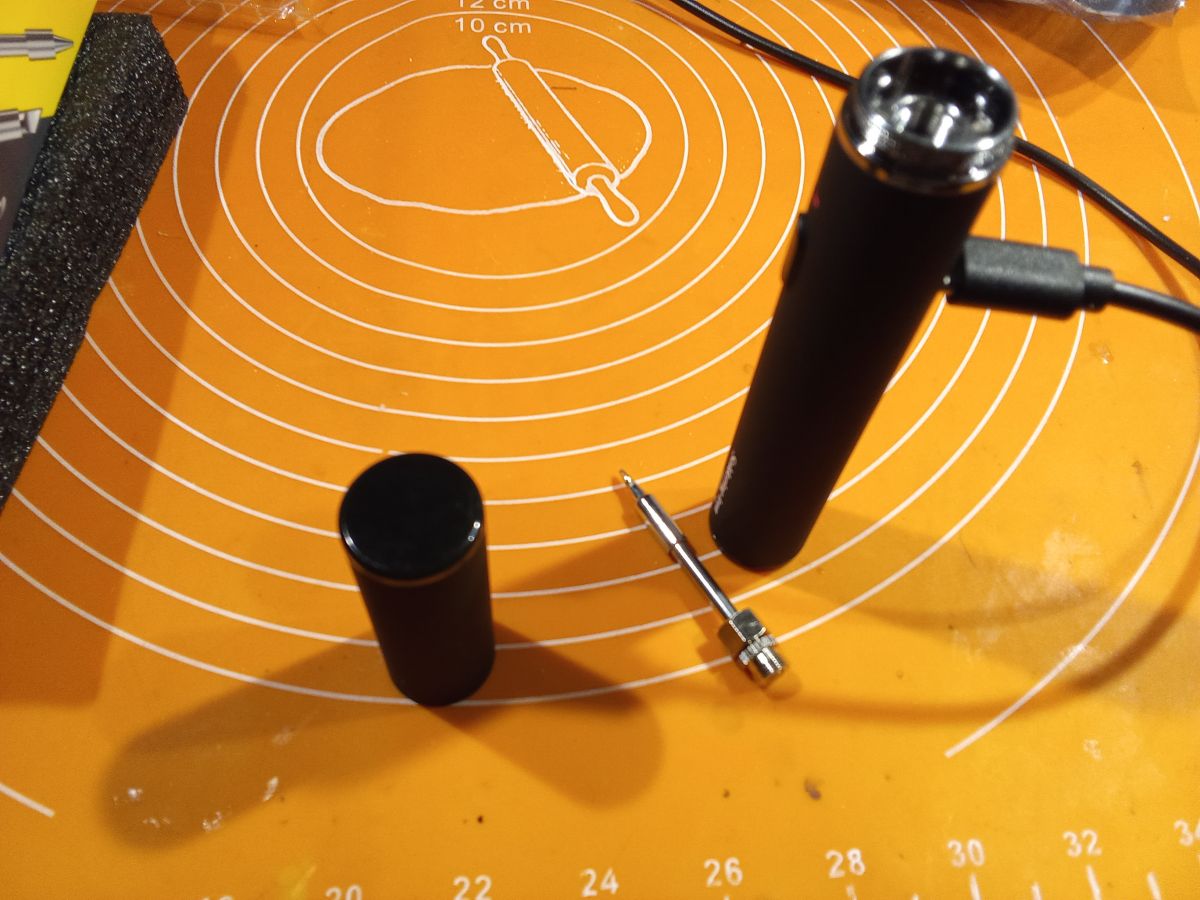

    Zalety: jak w założeniach, czyli niewielkie wymiary (długość ok. 155mm, średnica ok. 20mm), minimalny ciężar (producent podaje ok. 100g), wbudowany akumulator Li-Ion 2000mAh typu 18350, możliwość ładowania (akumulator można naładować do pełna w ok. 120 min — czas uzależniony jest przede wszystkim od wydajności prądowej ładowarki/powerbanka). Szybkie nagrzewanie i stosunkowo długi okres możliwej pracy — do ok. 60 minut bez przerwy (jest to zależne oczywiście od ustawionej mocy — przy max. czas to ok. 30 min). Możliwość ustawienia temperatury pracy w trzech „stopniach” za pomocą klawisza wciskanego odpowiednią ilość razy. To znaczy: po włączeniu (długie naciśnięcie) zapala się zielona dioda — temperatura grota po ok. 6 do 10 sek. nagrzewa się (i utrzymuje!) zakres od 330 do 350*C. Krótkie kolejne naciśnięcie — sygnalizuje niebieski kolor LED, a temperatura wzrasta do 370-400*C. Następne niedługie naciśnięcie to max. 430 do 450*C.
    Zbliżenie na przenośną lutownicę z zasilaniem akumulatorowym, model CS-02.
    Niezaprzeczalną zaletą jest tu szybkie rozgrzewanie się grota do ustawionej temperatury i jej (w miarę możliwości rzecz jasna) utrzymywanie. Dzięki temu to maleństwo naprawdę może lutować (nawet cyną bezołowiową) elementy przewlekane, czyli odbierające znacznie więcej ciepła niż SMD. Oczywiście duże pola masy mogą stanowić problem — ostatecznie max. moc, jaką może wyemitować ten sprzęt to 10W, niemniej jednak przy ustawieniu na max. temperatury i odrobinie cierpliwości da się to zrobić.

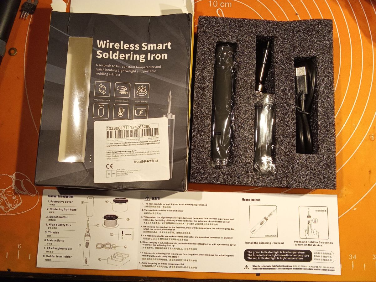

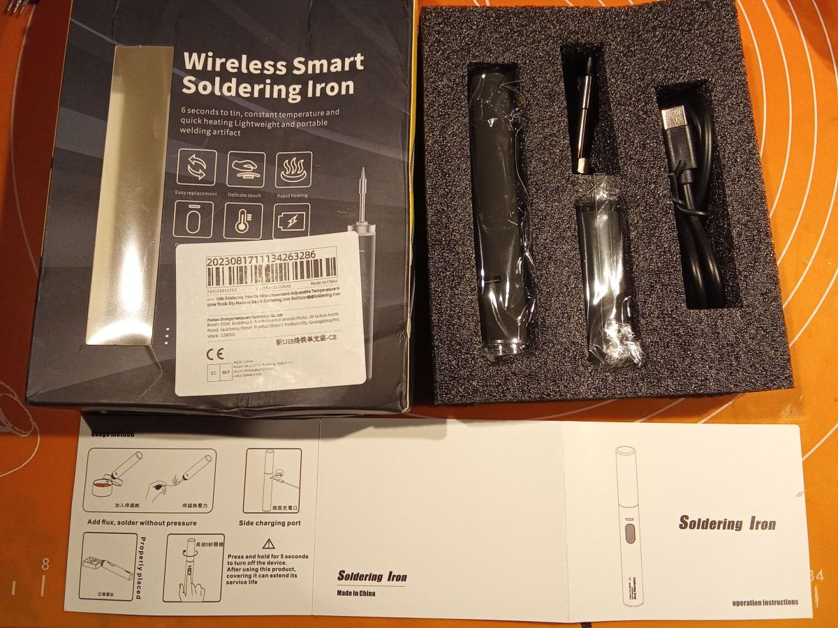

    Tyle opisu ogólnego. W artykule przedstawiam najtańszy dostępny model bez żadnego dodatkowego „ekwipunku”: lutownica z jednym grotem, kabelkiem do ładowania (typ C), zapakowana w kartonowe pudełko.
    Zestaw bezprzewodowej lutownicy z akcesoriami
    W sprzedaży dostępne są jednak zestawy z dedykowanym etui z dodatkowymi dwoma grotami (minifala i „nóż” plus typowy grot szpiczasty), miniaturową podstawką kalafonią i cyną, tak więc każdy zainteresowany może wybrać to, co mu najbardziej pasuje.

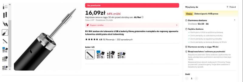

    Pisałem o koszcie — ten konkretny egzemplarz udało mi się „trafić” za jedyne 34,5 zł (na zrzucie widoczna jest cena dla „pierwszaków” — po raz pierwszy kupujących na AliExpress).
    Miniaturowa lutownica z czarną obudową i metalowym grotem na stronie AliExpress
    (Dostępne są również groty zapasowe).
    Zdjęcie produktu przenośnej lutownicy z akcesoriami na stronie sklepu internetowego
    Jednak, jak już wielokrotnie pisałem, zależy to od wielu czynników, np. lokalnych promocji czy... (i tu należy uważać!) pozbywaniu się asortymentu... „nie do końca zgodnego z opisem”. Pod tym stwierdzeniem zamieszczam towar z np. innym (mniejszej pojemności) akumulatorem, uproszczonym układem sterowania, uszkodzoną obudową itp. W większości wypadków produkt jest sprawny, tyle że może nie przepracować deklarowanego czasu bez ładowania, lub mieć np. porysowaną obudowę. Mój egzemplarz to szczęśliwie sprzęt zgodny z opisem, obudowa jest... po prostu śliczna. Jej metalową rurkę pokryto matową, miłą w dotyku czarną farbą o głębokim macie. Jedynie końcówki rurki zaślepione są plastikowymi „korkami”.

    Lutownica przenośna CS-02 z odłączonym grotem na pomarańczowej podkładce
    Po naładowaniu akumulatora (towar dostarczany jest z nim/baterią posiadającymi ok. 1/3 pojemności nominalnej — wystarcza do sprawdzenia sprzętu, ale rekomenduje się (co najmniej dwa-trzy cykle) dokonać pełnego zasilenia przy zalecanej ładowarce), sprawdzałem czas nagrzewania się i wyniósł on ok. 10 sekund do momentu, gdy zaczęła się topić cyna. Temperatura po ustabilizowaniu się (nagrzaniu całej masy cieplnej grota) to kolejne kilka sekund — tak czy inaczej i tak wyszło lepiej niż w wypadku poprzednio opisywanej lutownicy na baterie. Po ustawieniu max. mocy, lutowanie odbywa się po prostu normalnie. Zarówno cyna na padach, jak i dodatkowo dostarczona topi się bez żadnego problemu w standardowym (czyli takim, jak podczas lutowania lutownicą 60W z regulacją temperatury) czasie, a lut nie ma żadnych oznak niedogrzania.
