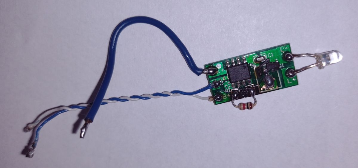

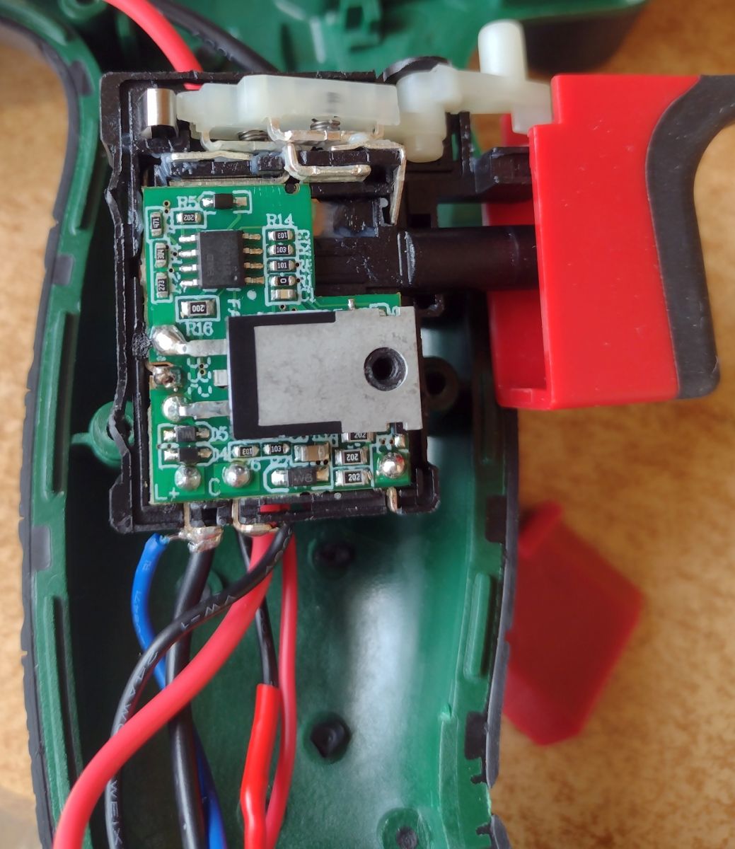

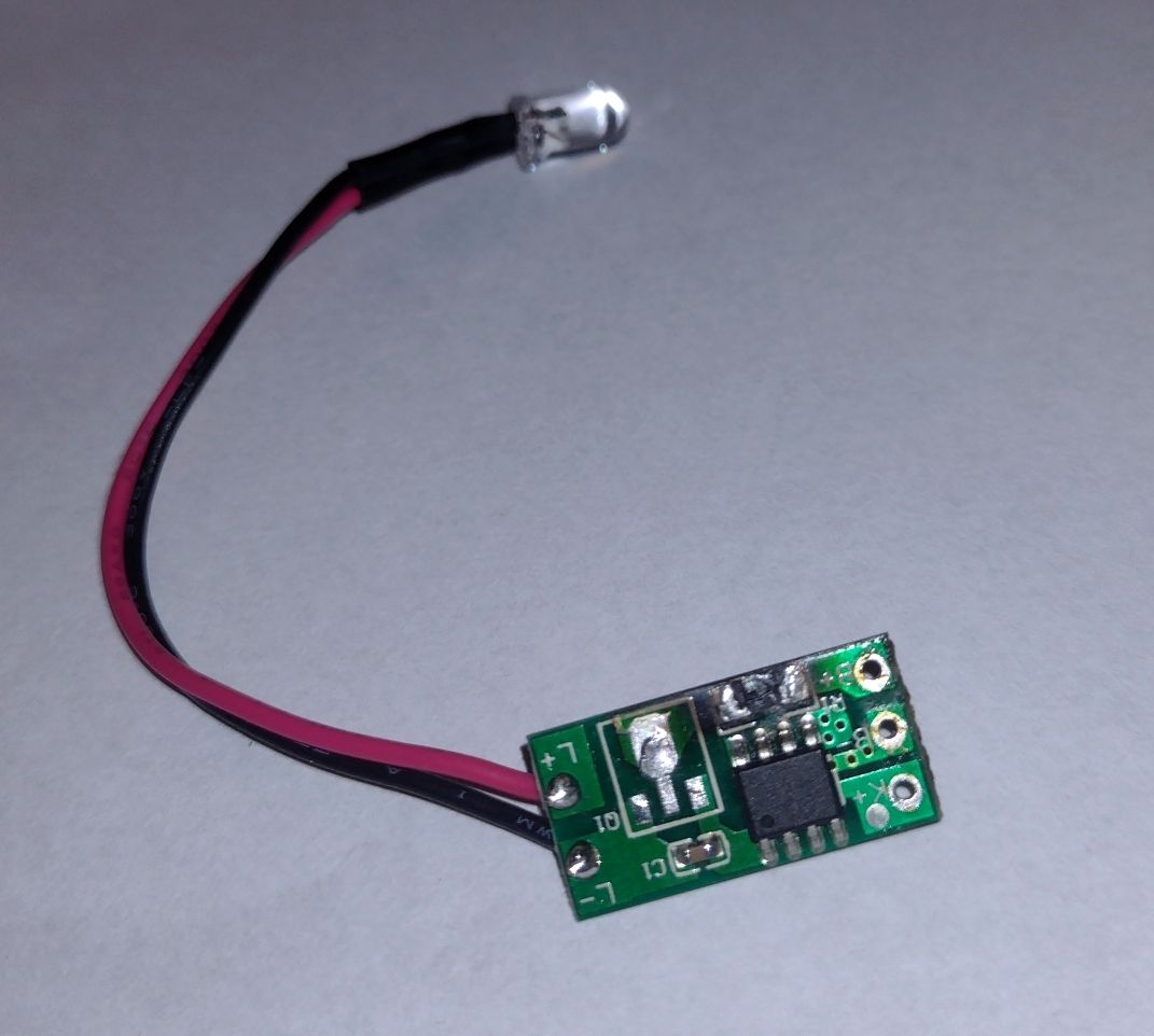

    Posiadam wkrętarko-wiertarkę Parkside model PSBSA 20-Li D4, w której z dnia na dzień przestało działać podświetlenie LED. Po zdjęciu obudowy okazało się, że winne temu jest przepalenie na tej płytce rezystora oraz prawdopodobnie tego układu scalonego (na drugim zdjęciu już wylutowany):
    Widok wewnętrzny wkrętarki Parkside z otwartą obudową, prezentujący uszkodzoną płytkę. Płytka drukowana oświetlenia LED z wkrętarko-wiertarki Parkside Zdjęcie płytki elektronicznej z zaznaczonym przepalonym rezystorem
    O ile na układzie scalonym jest napisane HT50 i jest to prawdopodobnie regulator napięcia 5V (choć pewny nie jestem) tak nie mam pojęcia jakiej powinien być wartości wypalony rezystor. Idzie odczytać z niego jedynie 1 na końcu, zaś omomierz wskazuje go jako 70k co raczej jest mało prawdopodobne. Na odwrocie mini płytki jest tylko napisane 12-21V.
    Mógłby ktoś pomóc z identyfikacją elementów? Ewentualnie czy urządzenie może pracować bez tej płytki? Wydaje mi się, że ona odpowiada jedynie za pracę diody, jednak po podaniu plusa i minusa oraz przewodu oznaczonego jako K+ na styki baterii wiertarka jest martwa. Słychać było tylko takie "pyk" i koniec. Ma ktoś jakiś pomysł jak ją uruchomić?

    K+ to sygnał niskonapięciowy z regulatora do uruchomienia światła. Bardzo prawdopodobne, że przy okazji uszkodziłeś regulator obrotów podając 20V do K+. W tej sytuacji naprawa światła schodzi na drugi plan.

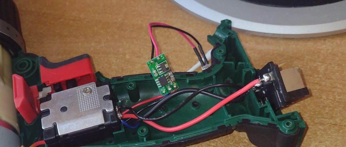

    Dobra otworzyłem go, podoba mi się materiał z jakiego jest zrobiony włącznik. Widać od razu jak bardzo jest trwały. Coś jakby połączenie plasteliny i modeliny.
    Zbliżenie na wnętrze wiertarki z widokiem na obwody elektroniczne i przewody.
    Od czego tu zacząć? 🙄
  • #4 21212432
    mipix
    Na początek sprawdź diody. Poszukaj kartę katalogową układu 8 nózkiwego i zobacz czy ma prawidłowe zasilanie. Sprawdź ten duży tranzystor czy jest sprawny i czy dostaje sygnał sterujący.

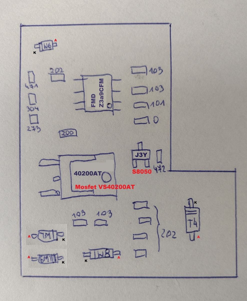

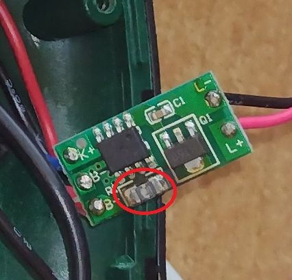

    Dzięki! Więc tak przygotowałem stylową grafikę opisującą elementy:
    Parkside PSBSA 20-Li D4 - proszę o pomoc w identyfikacji rezystora i układu scalonego LED
    Póki co wylutowałem jedynie tego dużego MOSFET-a. Resztę mierzę w układzie.
    Rezystory (wlutowane mierzyłem pomiarem rezystancji):
    471 (471 Ω) - 472Ω
    304 (300k) - 30.5k
    273 (27k) - 26.7k
    202 (2k) - 1.99k
    103 x4 (10k) - 9.97k
    101 (100Ω) - 100.5Ω
    0 - 000.3Ω
    472 (4.7k) - 4.54k
    4x202 przy diodzie T4 - 0.986k
    Diody (sprawdzane pierw minus przy pasku na zakresie test diody):
    W6 - 0.546V a po zamianie sond 2.003V
    WL - 0.696V a po zamianie sond 0.726V
    W9 - 2.111V a po zamianie sond 0.551V
    W8 - 0.442V a po zamianie sond 1.639V
    T4 - 0.602V a po zamianie sond odczytu brak
    Duży element to MOSFET VS40200AT N-Channel na 40V, 200A - po wylutowaniu i sprawdzeniu miernikiem w porównaniu z innym N wydaje się ok,
    Malutki tranzystor SMD ma oznaczenie J3Y - na teście diody ma przejścia w każdą stronę.
    Układ 8 PIN ma oznaczenie FMD Z3a9CFM. Nie mam pojęcia co to jest.
    Rozumiem, że aby sprawdzić te elementy typu dioda i tranzystor trzeba je wylutować? Czy najpierw zapodać im to napięcie? Tylko w jaki sposób aby więcej szkód nie wyrządzić? Podczepić się baterią tak jak poprzednio plus i minus + ten trzeci czy trzeba przez malutką płytkę z popalonymi elementami? Póki co wstawiłem za spalony rezystor 1k bo jakoś nie chce mi się wierzyć aby był tam 70k ale kto wie.

    Nie ratuj tej płytki ze światełkiem, ona nie jest potrzebna na tym etapie. Bez niej wkrętarka ze sprawnym regulatorem powinna pracować.
    Q2 wygląda na uszkodzony. Czy jest podłączony do K+ ?
    Pomiń przewód K+
    Podłącz baterię i sprawdź czy Q1 ma sterowanie

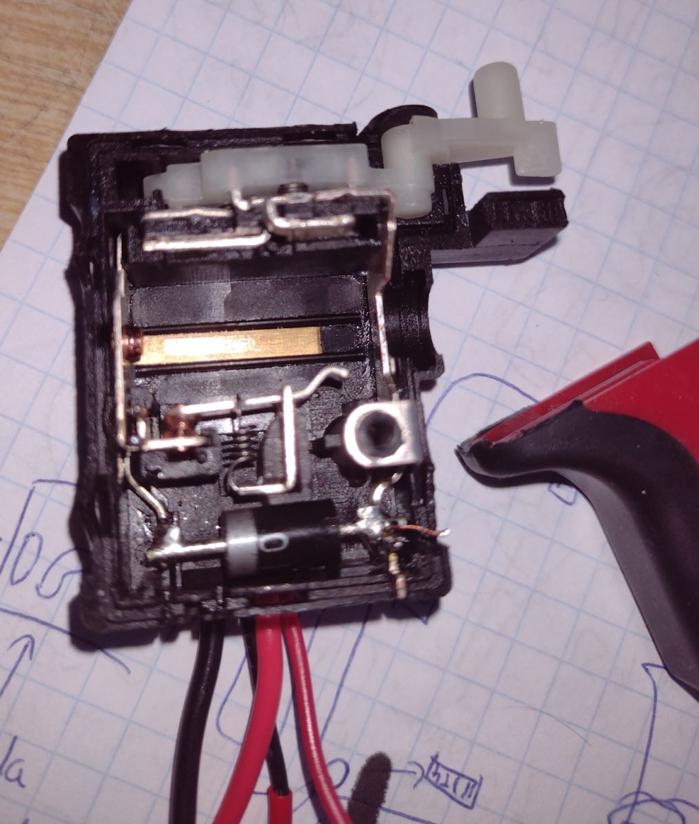

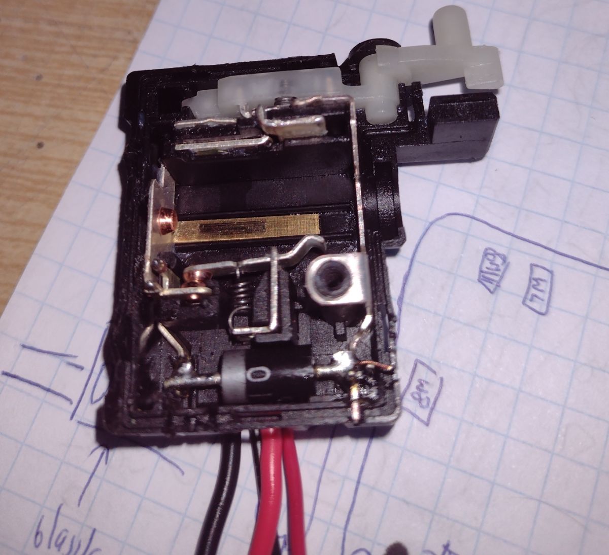

    Włącznik rozlutowałem, tj. ściągnąłem płytkę, pod spodem jest jeszcze duża dioda prostownicza, też wydaje się być ok. Zauważyłem, że biały smar którym posmarowane były niektóre elementy jest dosłownie na każdej części, przetarłem lekko i złożyłem do kupy. Niestety nie mogę przetestować bo po 2 sekundach zawsze wiertarka się wyłącza. Macie Koledzy pomysł jak ten problem obejść? Widzę, że na złączy baterii jest trzeci PIN, pewnie on coś blokuje, ale nie mam pomysłu jak to obejść.

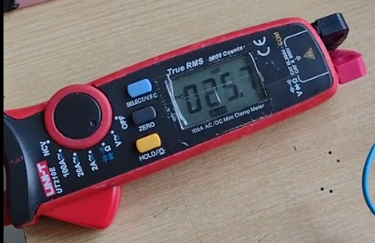

    Witam - proponuję zamiast silnika do prób podłączyć żarówkę samochodową (żarową ) można dwie 12V szeregowo .
    Co ten miernik pokazuje ? Miernik cęgowy UNI-T UT210E pokazujący pomiar 0,257.
  • #12 21215042
    Artek_łódź
    Wtedy miernik miałem podpięty pod oba wyprowadzenia tego największego MOSFET-a (pod Bramkę i Źródło). Ale odczyty na nic, ponieważ po dwóch sekundach silnik zatrzymywał się to miernik nie zdążył nawet tego zliczyć. W tym wideo bardziej mi chodziło o to, żeby zaprezentować pracę samego silnika niż odczyt wartości.
    W piątek postaram się zrobić test z żarówką. Szkoda tylko, że nie znalazłem danych o tym układzie 8-PIN. Wydaje mi się, że regulacja obrotów działa poprawnie, ponieważ można ją uruchomić na minimalnym obrocie albo wcisnąć do końca i od razu wiertarka startuje pełną mocą z tym, że po dwóch sekundach zawsze się wyłączy przez to zabezpieczenie. Być może silnik powoduje problem, niby na sucho obraca się bez żadnego właściwie problemu ale zobaczymy czy faktycznie ten test z żarówką coś tutaj nam wyjaśni.

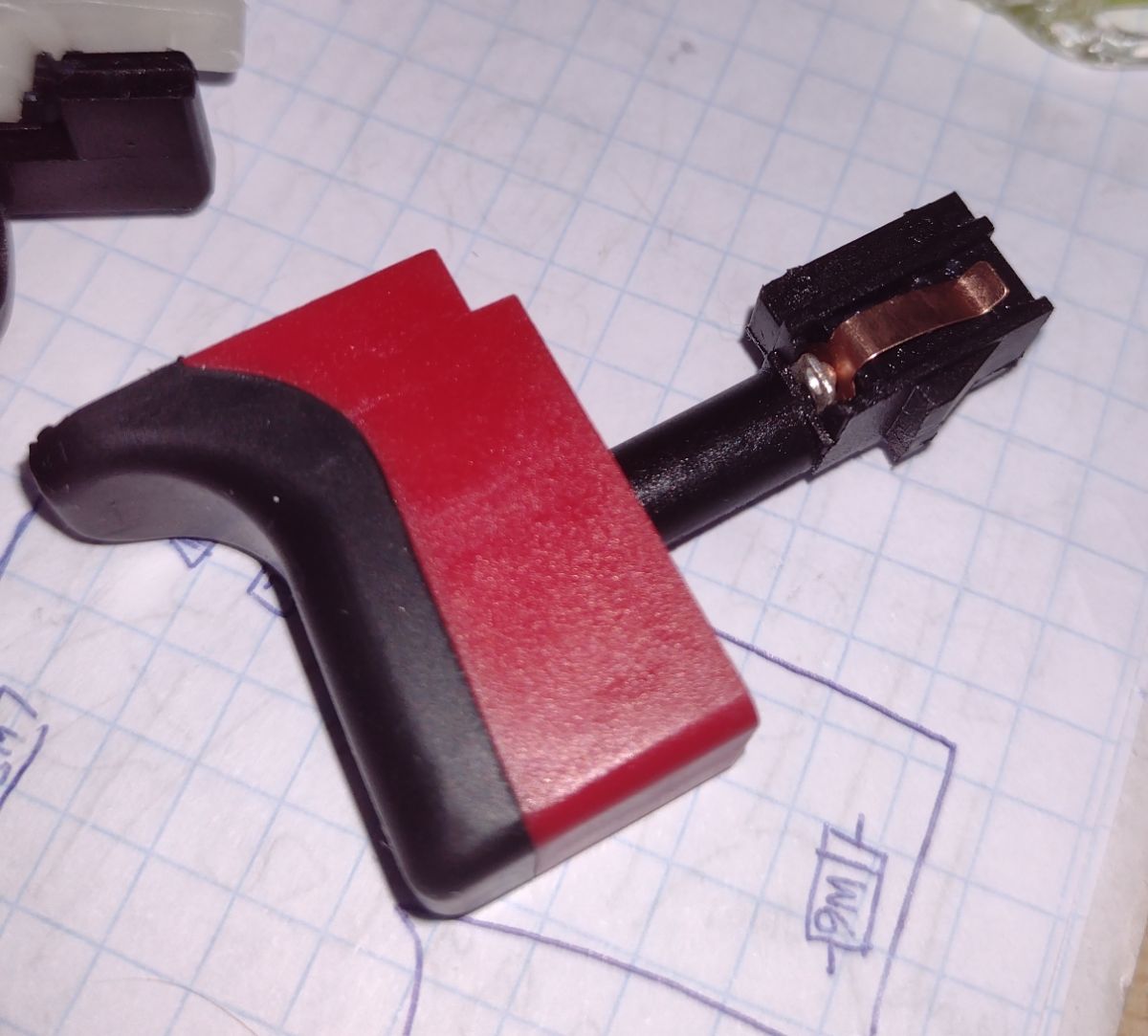

    Koledzy chyba udało mi się naprawić włącznik. Okazało się, że pęknięte było pole pod blaszką prowadzącą do czarnego przewodu opisanego na gnieździe jako T, do baterii był to przewód prowadzący do tego trzeciego styku. Przewód się trzymał ale nie było połączenia odpowiedniego między przewodem a częścią stykową w przełączniku, kolejna sprawa to rozłożyłem cały ten przełącznik na części pierwsze wyczyściłem bardzo zabrudzone zbyt dużą ilością smaru blaszki chyba że tak miało być no tak czy tak starłem ten smar a że nie miałem nic na podmianę to przejechałem go po prostu niewielką ilością wazeliny technicznej żeby był jako taki poślizg. No i teraz sytuacja wygląda tak że po podłączeniu plusa i minusa oraz tego trzeciego przewodu do baterii wiertarka bez problemu działa ładnie kręci silnik, pomiary na mierniku wykazują różne pobory prądu.
    No to właściwie teraz jedynym problemem jest tylko uruchomienie podświetlenia myślałem żeby zrealizować to na zasadzie diody i rezystora podłączonych bezpośrednio do wyprowadzeń silnika. Po włączeniu przycisku świeciła by się dioda. Co sądzicie o takim rozwiązaniu? Chyba że uda się jakoś wskrzesić ten spalony układ.

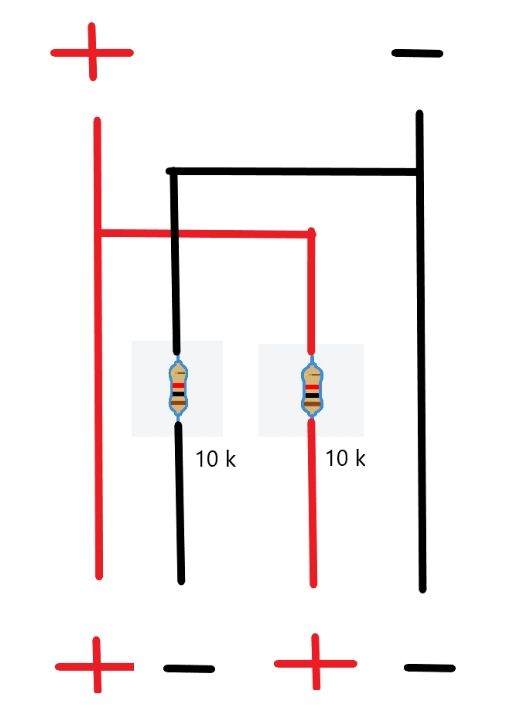

    Dziękuję Wam za rady. Czy to podłączenie z mostkiem miałoby tak wyglądać?
    Schemat połączenia elektrycznego urządzeń ze szczegółami.
    A czy silnikowi to nie zaszkodzi, że przewody będą podłączone do tego mostka?
    Mam również pytanie o ten trzeci PIN, podpisany w gnieździe do podłączenia baterii jako T. Zmierzyłem napięcie między stykami plus i i minus - wyszło 18.83V. Między minusem i "T" nie ma nic, natomiast między "T" a plus jest 18.77V. Pytanie jak uruchomić wiertarkę z zasilacza aby nie wyłączała się po 2 sekundach? Czy dać jakiś rezystor między minus a styk "T"?

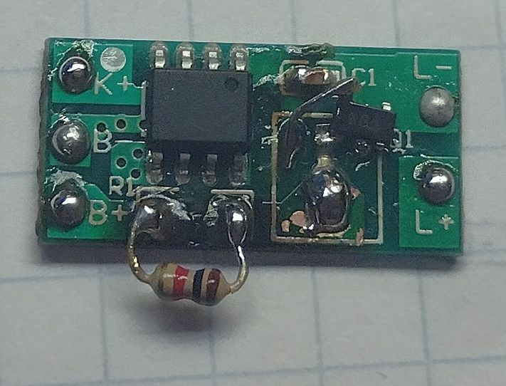

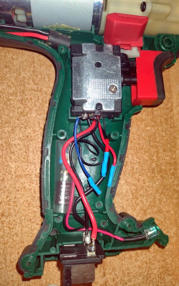

    Bardzo Wam dziękuję za pomoc. Schemat montażowy poprawiłem. Podświetlenie super się sprawdza! Nie wiem jak będzie przy dłuższej pracy ale póki co działa naprawdę fajnie. Zgrabnie zmieściło się w miejscu po spalonej płytce.
    Wnętrze elektronarzędzia z widocznymi podzespołami i okablowaniem. Mała płytka drukowana z elementami elektronicznymi i rezystorem. Płytka drukowana z wlutowanymi komponentami i podłączonymi przewodami
    W spalonej płytce wymieniłem ten wypalony układzik SMD o oznaczeniu HT50, prawdopodobnie jest to stabilizator napięcia HT7550 5V, miałem na magazynie jedynie mniejszy AP2204 z innym układem wyprowadzeń, za rezystor spalony dałem 1k, zaryzykowałem i wyobraźcie sobie że podświetlenie działa! Co prawda niezbyt jasno świeci, więc pewnie ten 1k należy wymienić na mniejszy, ale mimo wszystko zostawiłem to zrobione z Waszą pomocą, tylko zmieniłem rezystor z 1k na 680 Ω i teraz jest tak jak być powinno.

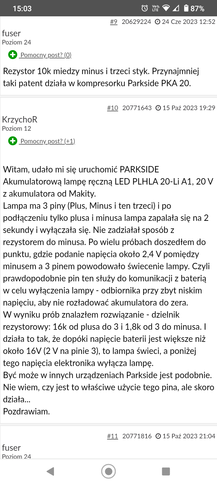

    Teraz jeszcze muszę rozkminić jak zasilić wkrętarkę bez akumulatora, ale to już mniejszy problem. W sieci znalazłem, jak ktoś miał podobny problem i użył takiego dzielnika:
    Schemat połączeń z rezystorami 10k Zrzut ekranu z forum dyskusyjnego dotyczącego naprawy elektroniki w lampie LED PLHLA 20-Li A1 marki Parkside.
    Spróbowałbym któregoś ze sposobów ale trochę się boję, że coś uszkodzę a tyle już mnie pracy ta usterka kosztowała. Mam też kilka akumulatorów z biedronkowych elektronarzędzi Niteo Tools, i tam również są 4 styki ale o takim układzie: PLUS, DC+, ID, MINUS, natomiast urządzenia mają w gnieździe baterii rezystor 3.9k łączący PLUS z DC+, także chyba też nie da się ich zaadoptować do Parkside-a.

    Przedstawiam również kilka zdjęć z budowy przełącznika, może komuś się przydadzą podczas naprawy:
    Widok wnętrza przełącznika z widocznymi elementami elektronicznymi na kartce z notatkami technicznymi. Zbliżenie na część przełącznika wkrętarki na tle papieru milimetrowego. Wnętrze rozłożonego przełącznika z widocznymi elementami elektrycznymi na kartce w kratkę. Rozłożony przełącznik wkrętarki z widocznymi wewnętrznymi elementami i okablowaniem.
