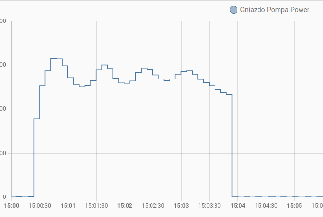

    Tak wygląda pobór mocy (wykres z HA), ostatnie około 40 sekund to zamknięty zawór i pompa schodzi do częstotliwości wyłączenia.
    Wykres poboru mocy pompy wodnej z falownikiem

    Na wykresie masz odpowiedz, czasokres uchybu 60s teraz w necie poszukają jak to zniwelować i wszystko zrozumiesz.
    Wiedza zdobyta samodzielnie.

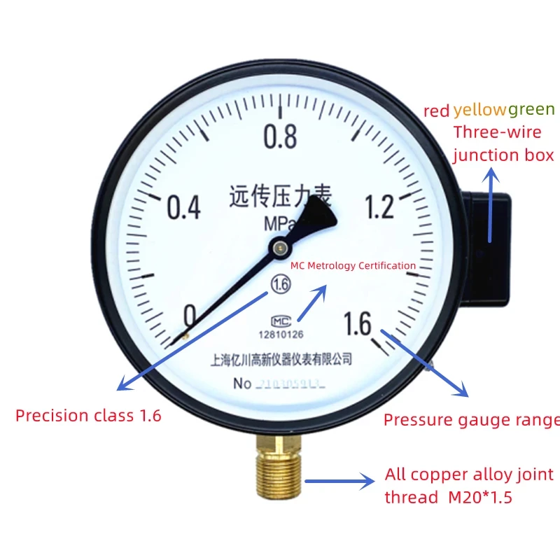

    Jaki przetwornik ciśnienia masz zamontowany w układzie?

    Czujnik mam kupiony w zestawie (polecany przez sprzedawcę) razem z falownikiem, czyli taki:
    Jak ustawić PID w falowniku XSY-HY2 1.5kW dla pompy głębinowej?
    Mam wersję 0.6MP czyli 6 barów.
    Przy okazji nie udało mi się kupić u nas redukcji z M20 na 1/4 cala (w sensownej cenie), tani i szybki był zakup na ali.
    Wszystkie podstawowe kalibracje i nastawy udały się bez problemu. Ciśnienie "cyfrowe" i "analogowe" się zgadzają.
