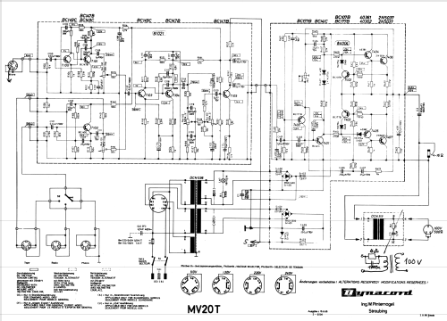

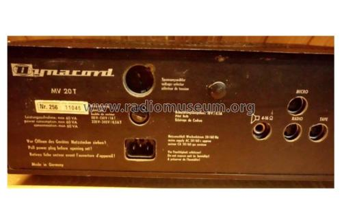

    Witam, posiadam wzmacniacz Dynacord MV-20T, który posiada transformator głośnikowy, który obsługuje maksymalnie 100W, i pytanie mam, czy coś się stanie, jak będę używał głośników do niego np. 500W?

    \wzmacniaczem tym można zasilać albo kolumny niskoimpedancyjne (domowe, estradowe), albo wysokoimpedancyjne, czyli radiowęzłowe.
    Jeśli są to kolumny niskoipedancyjne (4, 8, 16 om), to moc podłączonej kolumny czy nawet kilku kolumn nie ma znaczenia. Znaczenie ma impedancja kolumny/kolumn i sumarycznie nie może być niższa jak 4 om.
    Jeśli są to kolumny wysokoimpedancyjne (radiowęzłowe np 100V) , to sumarycznie ich moc nie może przekraczać mocy znamionowej wzmacniacza.
