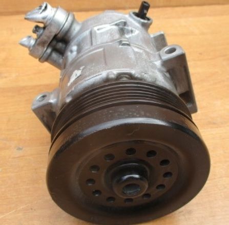

    Prawdopodobnie uwaliłem zawór sterujący sprężarki w Corsie D przez odwrotne podanie mu na krótko napięcia 12V.
    Teraz po wpięciu kostki zasilającej w elektrozawór pali się bezpiecznik, a po sprawdzeniu omomierzem styków elektrozaworu jest zwarcie.
    Wyczytałem, że za zwarcie odpowiada uwalona dioda w wewnątrz zaworu oraz że są sposoby, aby taką diodę usunąć.
    Da się to zrobić bez wyciągania tego zaworu ze sprężarki?
    Zawór sterujący sprężarki do Corsy D z widocznym złączem elektrycznym. Kompresor klimatyzacji z samochodu Opel Corsa D na drewnianym tle.
    #2 21210849
    Aleksander_01
    To tylko dioda. Podajesz 12 V z mocnego zasilacza lub prostownika do ładowania akumulatorów , wypalasz diodę i masz pełnosprawny zawór.
    Nową diodę lutujesz na przewodach, zaporowo do polaryzacji. Teraz możesz wkładać wtyczkę jak chcesz i nic nigdy nie uszkodzisz.
