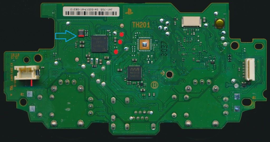

    Dzień dobry, czy orientuje się ktoś co to za kondensator powinien być na tej płytce PS4 JDM-030 (zaznaczony niebieską strzałka?). Pad nie ładował się więc postawiłem szukać i znalazłem grzejący się układ ładowania, który wymieniłem lecz teraz układa się nie grzeje ale nadal nie ma ładowania i nie chce się włączyć po kablu na rozładowanej baterii. Sprawdzałem ten właśnie kondensator i okazało się że ma zwarcie.
    Zdjęcie płytki drukowanej PS4 JDM-030 z niebieską strzałką wskazującą na kondensator. Płytka drukowana kontrolera PS4 z zaznaczonym kondensatorem

    To jest dławik, nie kondensator.

    Jakieś jego parametry ?

    Brak, ale raczej nie padł. Szukaj usterki gdzie indziej.
