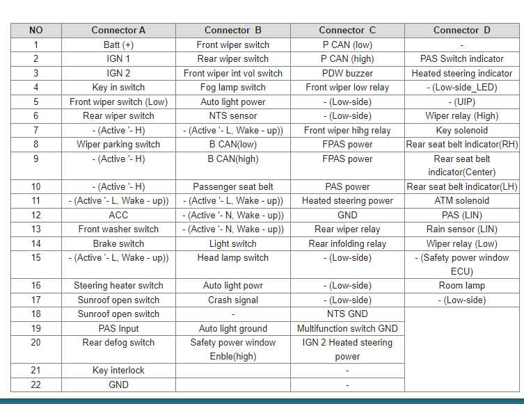

    Witam serdecznie. Czy orientuje się ktoś, gdzie może być podłączenie do wiązki parktronicznej z przodu? Brak wolnej kostki w wiązce. Auto po wypadku przyjechało bez przedniego zderzaka. Klient kupił kompletny zderzak z czujnikami i wiązką. Podpięcie na 3 piny. Serwis Hyundaia twierdzi, że ten model posiada czujniki z przodu oraz z tyłu. Na wyświetlaczu pojawia się komunikat o awarii przednich czujników. Diagnoza pokazuje błąd przednich 4 czujników. Auto nie posiada osobnego modułu. Kona nie posiada osobnego modułu. Wszystkie funkcje są w BCM. Znalazłem schematy, ale nie mogę dojść, gdzie przychodzi sygnał z przednich czujników.

    Przeglądając instalację też pomyślałem że to wersja bez czujników . Dlatego zleciłem sprawdzenie w serwisie Hyundaia gdzie potwierdzono że pojazd jest wyposażony
    również w przednie czujniki. No ale mimo że to serwis pewności nie ma. Na pewno występują takie modele bo tak jak pisałem posiadam oryginalny zderzak z czujnikami.
    Skoro już mam zderzak to może spróbować podłączyć . Do czujników wystarczy masa, zasilanie 12V no i komunikacja tylko gdzie ? Sprawdziłem że tylne czujniki wchodzą
    na pin D12 (PAS lin)

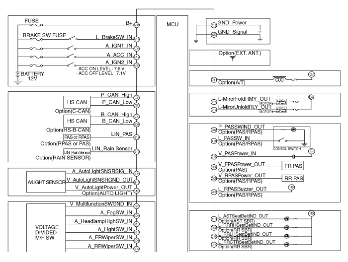

    Nie mogę rozszyfrować. Wrzucam schematy oraz opis BCM. Tabela schematów połączeń elektrycznych w pojazdach Hyundai.

    A wracając do głównego tematu - może czujniki podpinane są po CAN? - przejrzałem schematy i nie ma tam nic o czujniku parkowania - wychodzi że tak mała ilość pinów to będzie raczej po CAN ale nie wiem czy to nie będzie dedykowana szyna - nie dawałbym tego na głównej...
    PAS (FPAS i RPAS) to hyundaia parking assistance i z lin może chodzić LIN bus - trochę ona wolna bo tylko 19.2 kbps ale może o czymś nie wiem...
    Tak, to może być to - znalazłem https://datasheet.datasheetarchive.com/origin...gmcu.com/3899208c3a96b4e8f0d37225ccdc88f5.pdf - ELMOS robi takie wynalazki jak parktronic po LIN
    Czyli jest duża szansa że to właśnie będzie pin D12 a zasilanie na przód podawane z C8 tylko zostaje jeszcze parę innych sygnałów z tym związanych - to cały blok na obrazku sosbe80328l .

    Ten schemat #10 nie bardzo pasuje do rzeczywistości, wtyczka jest 3pin a tu pokazano że to chodzi na CAN.
    Albo w tym zderzaku są inne czujniki albo jednak chodzą na jednoprzewodowym LIN. Tak czy owak zagadką pozostaje do czego tą wtyczkę podłączyć.
    Ja proponowałbym zerknąć na ile przewodów chodzą tylne czujniki.
    Wtedy przednie muszą być takie same. O ile oczywiście tylne są fizycznie zamontowane.
    Nie ma opcji że auto ma czujniki na przód a nie ma na tył, chociaż w H-K to wszystko możliwe, bo potem i tak nikt nie wie czy to sprawne bo nikt nie wie jak to włączyć.
  • #12 21214814
    olo-eu
    Tu nie pokazano że na can tylko na lin, jest wspólny przód tył tylko napięcia wychodzą z osobnych pinów BCM. Czujniki mają wiązkę 3 przewodową, plus masa Lin.

    Schematy wydają się odpowiednie . Przynajmniej schemat 2 czujniki tył . Tak jak pisałem BCM pin D12 i zasilanie pin C8 i jeśli chodzi o tył to się zgadza. Schemat 3 może dotyczyć przednich . Nie wiem czy dobrze czytam czy lin z przednich i tylnych czujników łączą się razem schemat 2 (A)
    Widzę ze odpowiedz właśnie padła . Spróbuję połączyć razem lin a zasilanie z C9

    Zasilanie c9 jest dla tylnych c8 dla przednich.

    Czujniki działają. Znalazłem również brakujące kable. Zmyliło mnie podpięcie w zderzaku z lewej strony, a kable były wyrwane po drugiej stronie w peszlu od spryskiwacza.
    Prawdopodobnie zderzak od anglika. Odwróciłem wiązkę w zderzaku, ponieważ wskazania były na odwrót. Musiałem jeszcze pozamieniać czujniki miejscami i wszystko działa prawidłowo. Dziękuję olo-eu za pomoc.
  • #16 21216492
    olo-eu
    Nie ma problemu, kolejność czujnika jest w wiązce kodowana podłączeniem masy do pinów.
