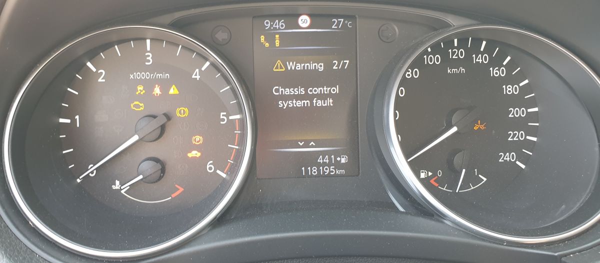

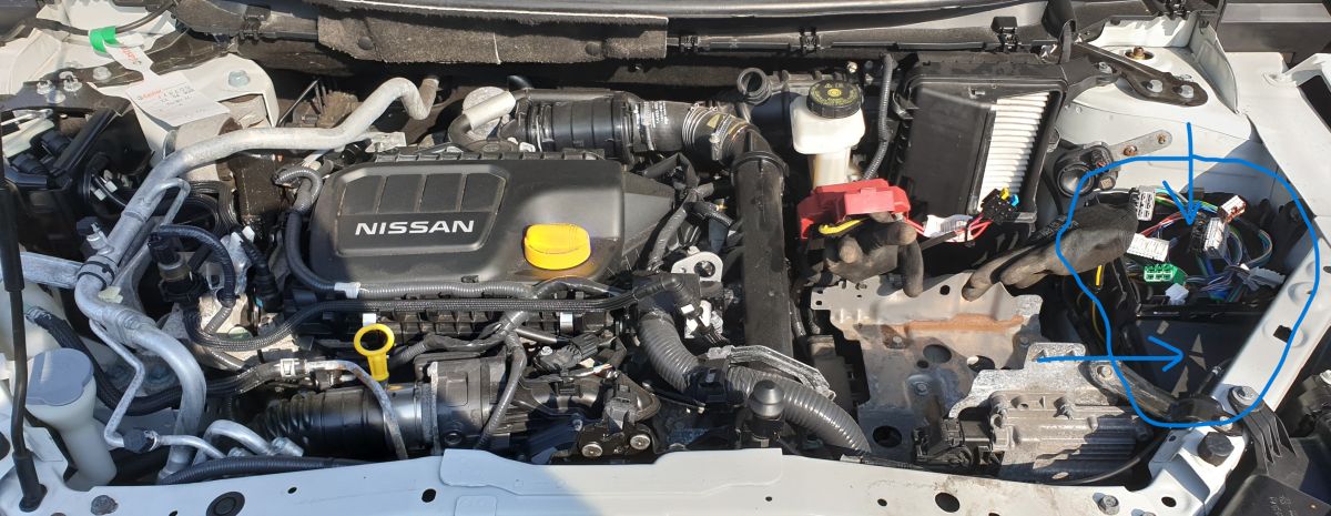

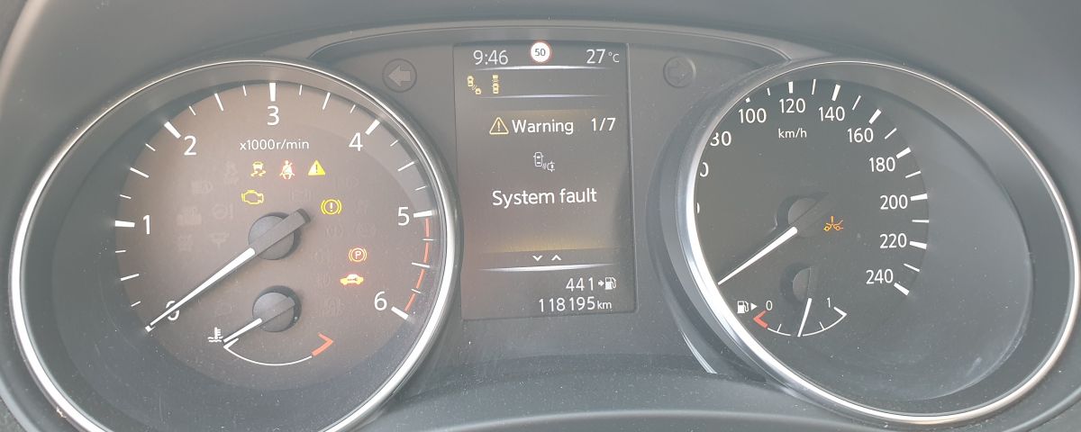

    Nissan Qashqai J11 2018 rok lipiec - LOW OIL PRESSURE STOP VEHICLE!!! 1.6 diesel Warning
    Wczoraj podczas jazdy wyskoczył mi komunikat "LOW OIL PRESSURE STOP VEHICLE" auto zostało zatrzymane i już nie mogę odpalić. Co bardzo dziwne pojazd został scholowany pod dom i zaczęła się diagnostyka samochodu. Po wciśnięciu przycisku START/STOP mam teraz 6 komunikatów na głównym wyświetlaczu z systemami : zbliżeniowym, martwego pola, parkowania, problem z wykrywaniem klucza, zderzeniowym, i jeszcze jakiś jeden a ten komunikat, który mi zatrzymał auto już się nie wyświetla :(. Dodatkowo podłączam kompunter Delphi z głowicą i zasilanie na głowicy jest z portu OBD2 ale brak komunikacji z pojazdem. Kolejno podpinam komputer AUTEL i też na głowicy BT napięcie jest ale nic nie można odczytać brak komunikacji. Wpadłem na pomysł odpięcia akumulatora i podładowania, niestety nic nie dało cały czas ten sam objaw. Olej w silniku i filtry wymienione 2000km wcześniej i wszystko było dobrze. nie mam pomysłu od czego zacząć :( Auto nie odpala i wyświetla 6 różnych WARNINGów systemowych ale nic związanego z pierwszym komunikatem, który mnie zatrzymał "LOW OIL PRESSURE STOP VEHICLE" czy ktoś ma jakiś pomysł ? Nadmienię, iż około 2 miesięcy wstecz był dokładany hak z wiązką WESTFALIA, wszystko działało prawidłowo, przyczepka była zapinana kilkukrotnie i wszystko było ok. Proszę o wszelkie wskazówki i pomoc ?

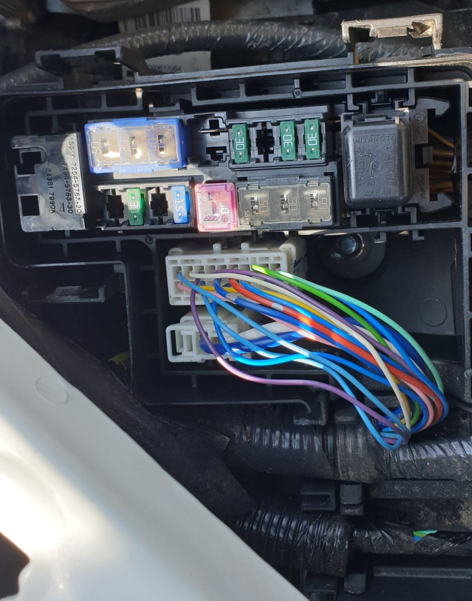

    piotrekwoj1
    Zacznij od najprostszego czyli sprawdzenia bezpieczników.

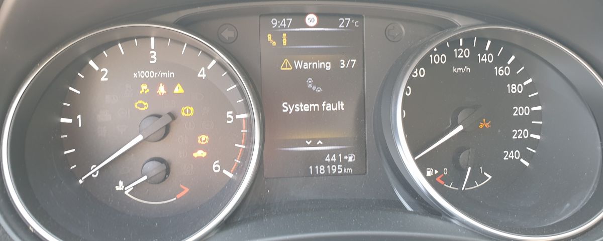

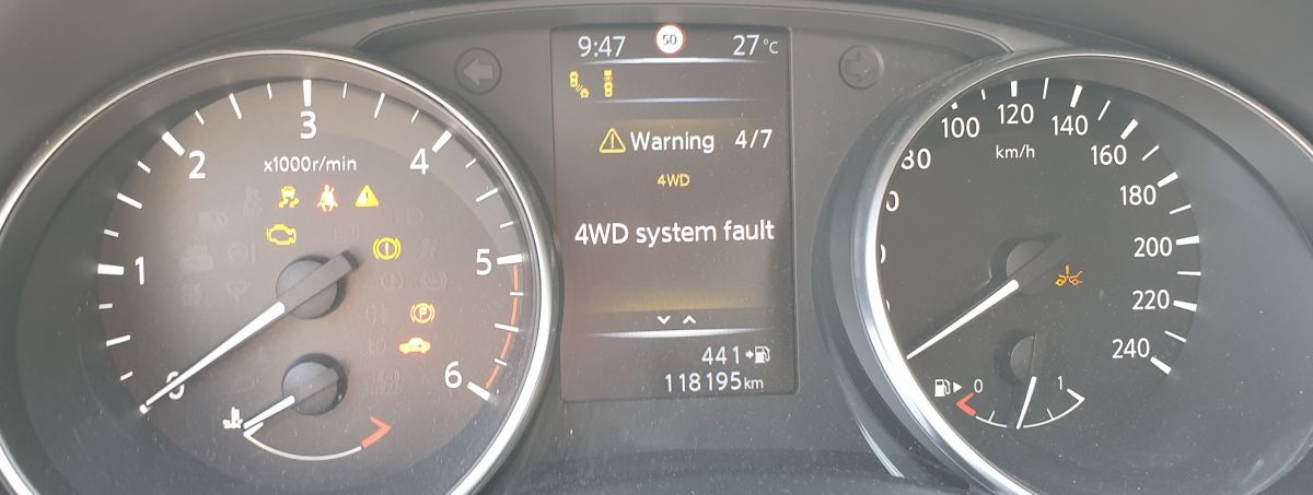

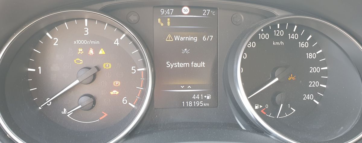

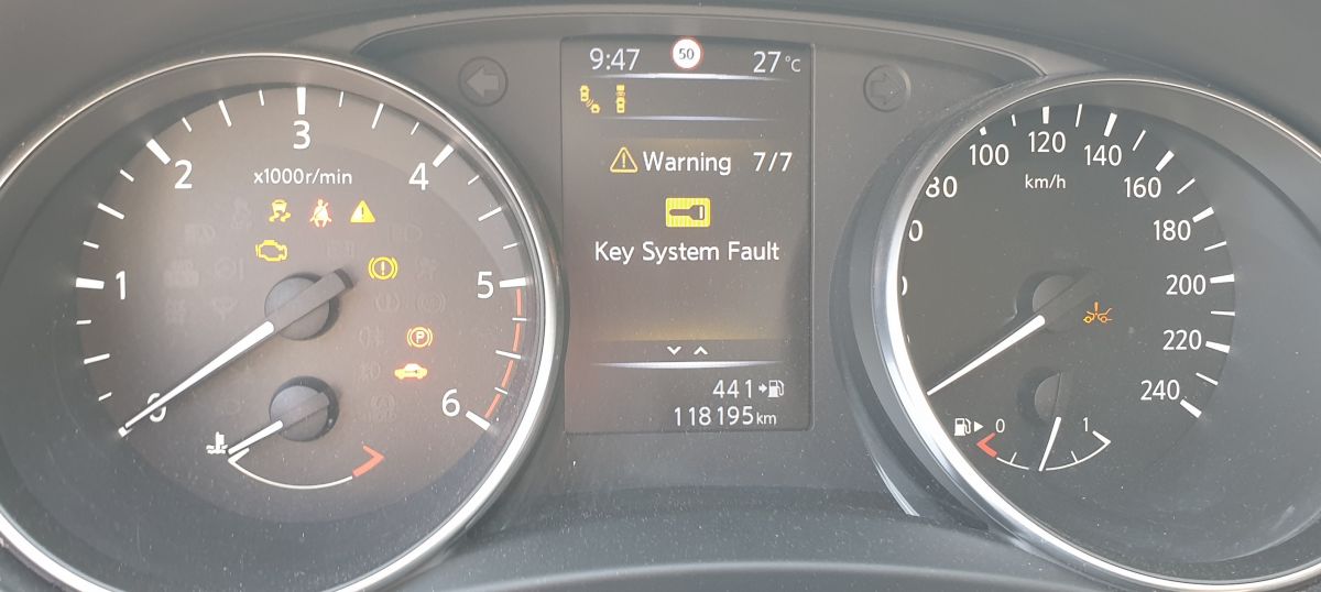

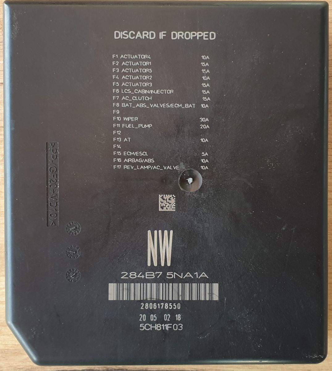

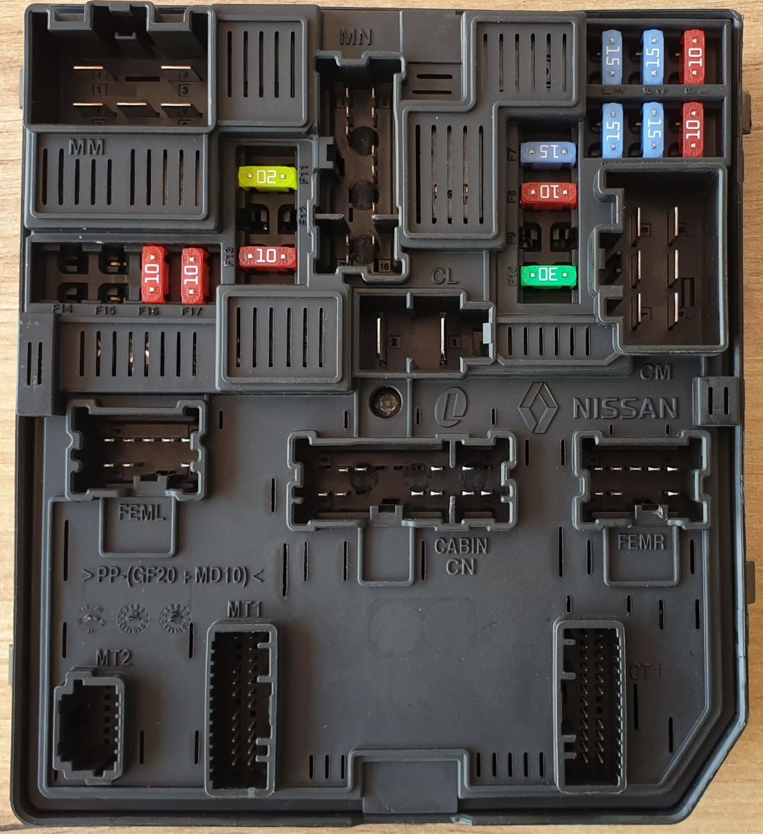

    asus127
    Dopiero teraz wszystko sprawdziłem, okazuje się, iż wszystkie bezpieczniki nie tknięte, sprawne 100%. Sprawdzone po lewej stronie kierownicy cała paleta od 5A do 20A, kolejno sprawdziłem w grodzi silnika pod maską przy akumulatorze również wszystkie sprawne. Tam są od 5A do 50A. Następnie podłączyłem ponownie naładowany akumulator do 100% i dokładnie to samo, te same błędy, a tego, który mnie zatrzymał, brak. Podpiąłem komputer Delphi, tester zasilanie ma, test wychodzi ok, porty ok, a komunikacji z OBD2 - ECU brak. Następnie podpinam komputer AUTEL i też brak komunikacji. Przed usterką oba komputery działały pięknie na tym pojeździe. Doczytałem w internecie, iż może być to problem z głównym komputerem od NISSAN, bo on odpowiada za komunikację ECU z kompem i teraz pytanie, bo widział jak magicy poprawiają "ZIMNE luty", czy to jest możliwe, że zgłupiał komputer i tam jest problem? Czy macie jeszcze jakieś pomysły? Załączam zdjęcia, jakie błędy są na dece rozdzielczej: Natomiast zatrzymał mnie błąd: "LOW OIL PRESSURE STOP VEHICLE", ale tego błędu po zgaszeniu silnika już nie wyświetla, tylko jakieś inne, w ogóle nie związane z zatrzymaniem pojazdu. Błędy są opisane w nazwie zdjęcia. Jeżeli macie jakieś pomysły, proszę o POMOC i sugestie? Ostrzeżenie o niskim ciśnieniu oleju na desce rozdzielczej. Widok na komorę silnika samochodu marki Nissan z zaznaczonymi elementami elektrycznymi. Widok na panel bezpieczników w samochodzie z wielobarwnymi kablami. Naklejka z opisem bezpieczników samochodowych Widok panelu bezpieczników samochodowych z opisami i umieszczonymi bezpiecznikami. Pokrywa skrzynki bezpieczników z opisem obwodów w języku angielskim. Tablica rozdzielcza samochodu z błędem systemu klucza Deska rozdzielcza samochodu z komunikatem o błędzie systemowym. Zbliżenie na deskę rozdzielczą samochodu z różnymi kontrolkami ostrzegawczymi. Zbliżenie na deskę rozdzielczą samochodu z błędem Deska rozdzielcza samochodu z komunikatem Deska rozdzielcza z ostrzeżeniem o błędzie systemu kontroli podwozia. Deska rozdzielcza samochodu z komunikatem o błędzie systemu. Widok na skrzynkę z bezpiecznikami w samochodzie z licznymi kolorowymi kablami.
