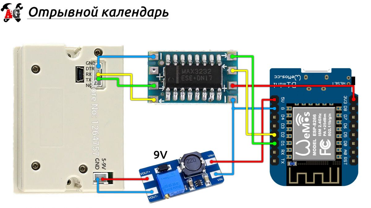

    Autor stosował drukarkę do druku paragonów kupioną na AliExpress. Jest sterowana przez złącza RX/TX, co ułatwia podłączenie urządzenia do mikrokontrolera. Producent oferuje dwa typy drukarek z interfejsem TTL oraz RS232. Trzeba wziąć to pod uwagę. Autor miał do czynienia z tym drugim. Dlatego do podłączenia do płytki Arduino niezbędna jest przetwornica RX-TX-TTL. Drukarka może być zasilana napięciem od 5 do 9 woltów. Im wyższe, tym szybciej pracuje urządzenie i druki mają lepsze zabarwienie znaków. Schemat podłączenia wygląda bardzo prosto.
    Schemat połączeń do termicznej drukarki kalendarza.
    Schemat podłączenia, źródło: https://github.com/AlexGyver/RipCalendar

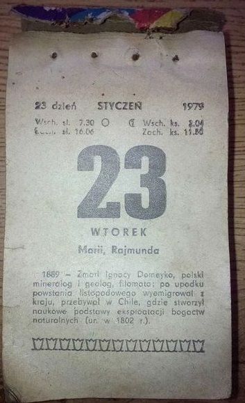

    Ideę współczesnego ekalendarza zdecydowanie lepiej realizowałby jakiś ESP32s3,c3 z wyświetlaczem ePaper, zwykle na SPI. Te 2.9" są już w przystępnych cenach. Wiadomo,że taki 4.2 były zdecydowanie lepszy, a ok 7" miałby wymiary przodka (wystarczyłaby umiarkowana rozdzielczość). Te czarno-czerwone mają dłuższy czas odświeżana ale robi się to automatycznie o północy jak zwykle śpimy. Do tego taki ePaper praktycznie nie wymaga zasilania po załadowaniu strony a kontrast i komfort czytania jest świetny.
    Dla osób , które szczególnie rajcuje zmiana kartki mógłby być oddzielny switch lub kawałek touch panel do zmiany eKartki. Prosty dotyk bez gestów zdaje się natywnie obsługuje tylko ESP32, który ma wyższy prąd w deep sleep.
    Bateria wystarczyłaby na długo. Raz na dobę załadowanie i deeep sleep. Ważny tylko stabilizator napięcia o niskim prądzie spoczynkowym.
    Gabaryty też niewielkie. Wyświetlacz płaski , mini ESP32c3 malutki płaski akumulator. (chociaż bezpieczniejszy cylindryczny imo). Jakieś dwa klawisze do resetu + wybudzania z WIFI i synchronizacji/update. Tak to widzę. Kartka z kalendarza na 23 stycznia 1979 roku z informacją o dacie i święcie.
