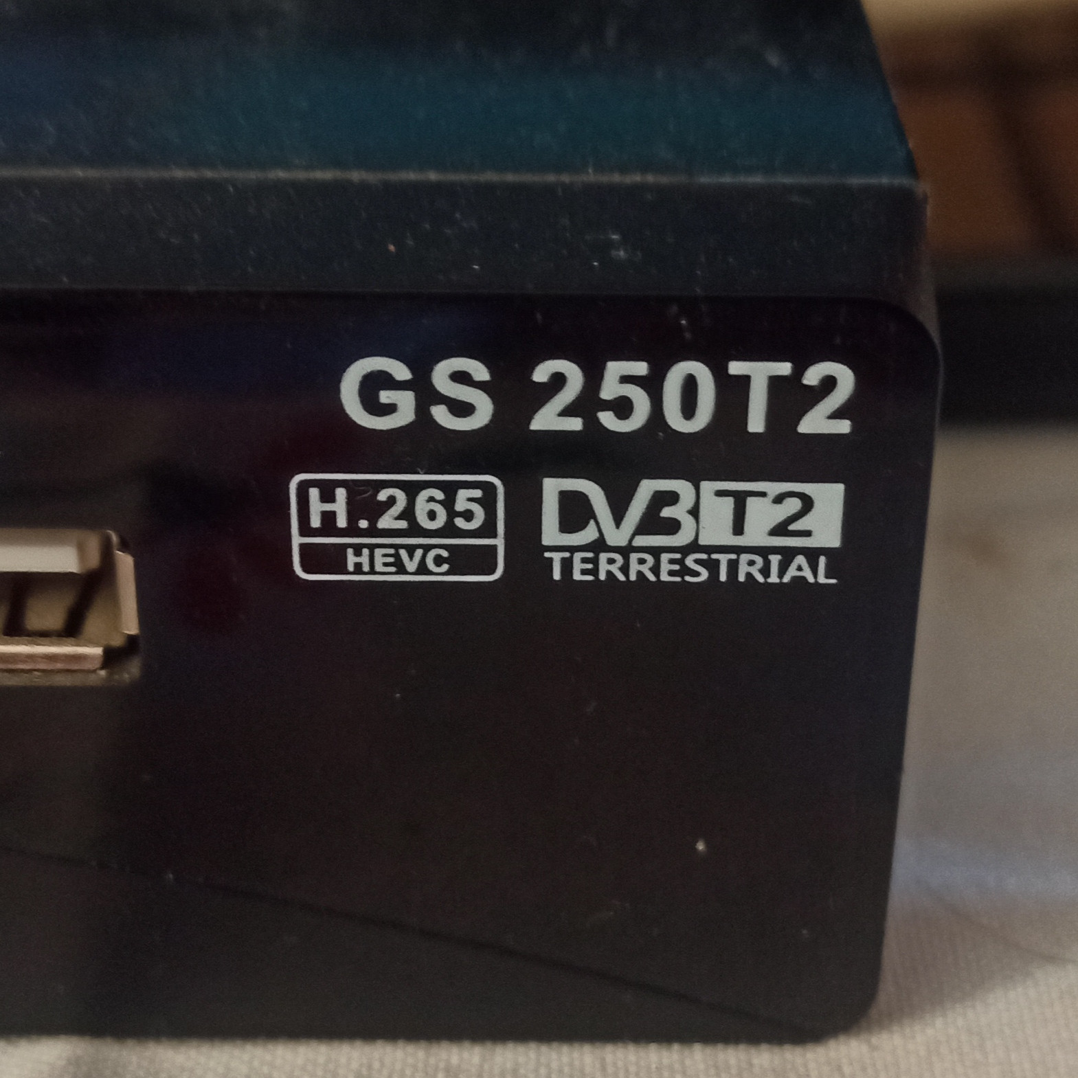

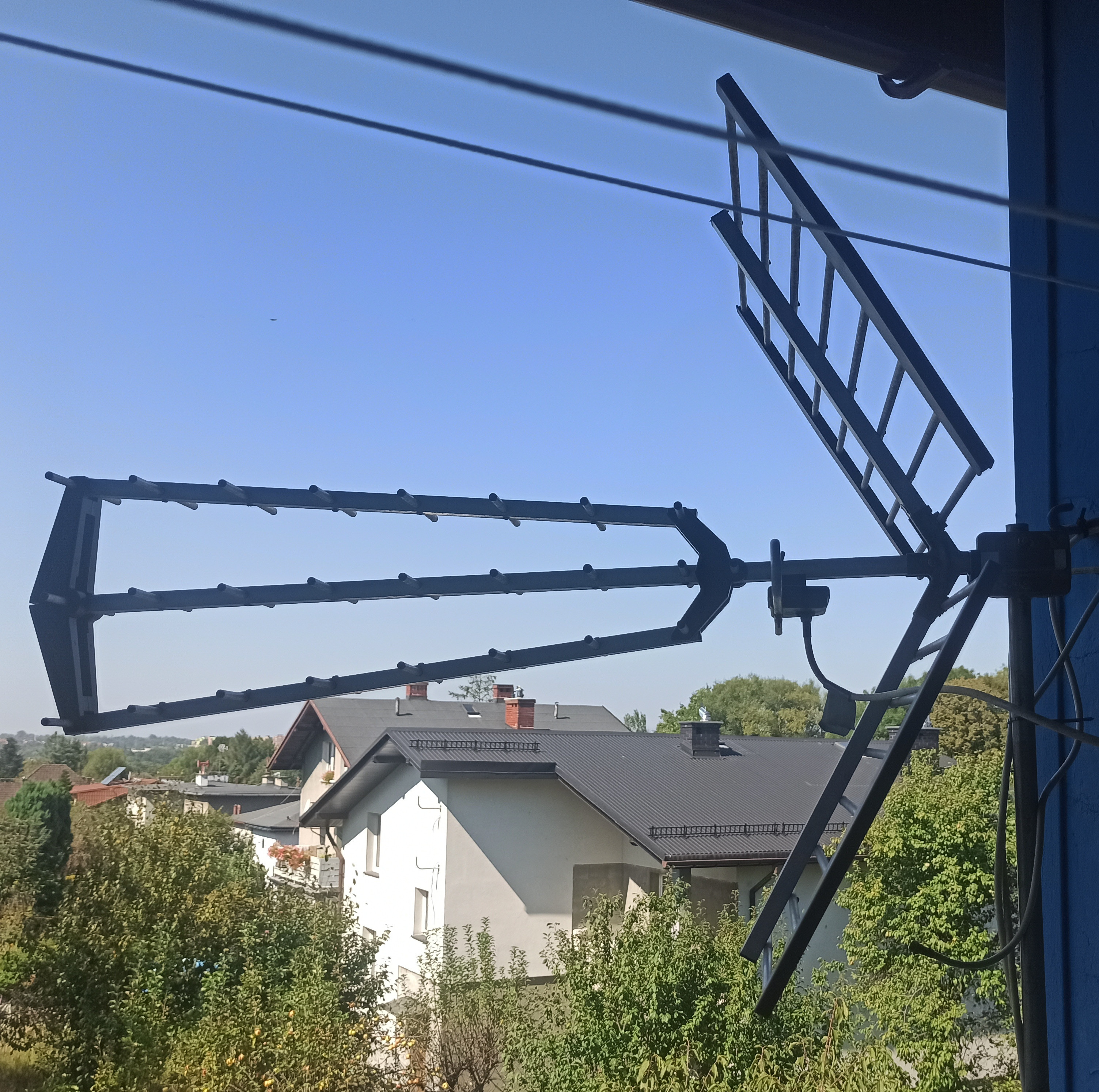

  • #8 21215867
    qwazarpl
    Modele dekoderów wrzucam na zdjęciach.
    Anteny dwie takie same.
    Przewody antenowe nowe, dwu żyłowe z ekranowaniem.
    Dekodery podłączone są bezpośrednio pod anteny .
    Tak zmieniłem z jednej anteny na dwa dekodery na dwie osobne anteny.
    Problem nie występuje cały czas tylko bez jakiejkolwiek ingerencji w instalację antenową sam od siebie i dotyczy przede wszystkim MUX-8.
    Dodam jeszcze że zapytałem sąsiadów jaki mają odbiór i niestety też narzekają.
  • #9 21215878
    Mobali
    qwazarpl napisał:
    ...przewody antenowe nowe, dwu żyłowe z ekranowaniem.
    Kol. clubber84 pytał raczej o instalację elektryczną. Czyli jak to wygląda w gniazdku elektrycznym, do którego masz podpięte TV oraz dekodery. A swoją drogą... Na zdjęciach wygląda, jakby przewody użyte do anten zewnętrznych były wewnętrzne. To raczej nie ma wpływu na opisane nieprawidłowości, ale może rodzić kolejne problemy.

    andpol 33
    Antena że zdjęcia nie jest do odbioru MUX-8. Patrząc na poziom Twojej wiedzy to już zacznij szukać fachowca z miernikiem. Sam wydasz następne niepotrzebne pieniądze a efekt będzie zerowy. Z tego co czytam już umoczyłeś w zakup dodatkowej niewłaściwej anteny...

    clubber84
    Poziom 36  
    Anteny nie odbierające pasma VHF, przewody wewnętrzne użyte na zewnątrz, wtyki nakręcane niezaizolowane i problemy się piętrzą.
    Jak jeszcze autor napisze, że sąsiedzi mają takie same anteny (i te same problemy), to mamy odpowiedź - źle wykonana instalacja odbiorcza u wszystkich.
