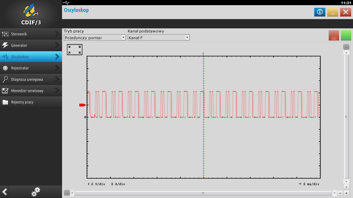

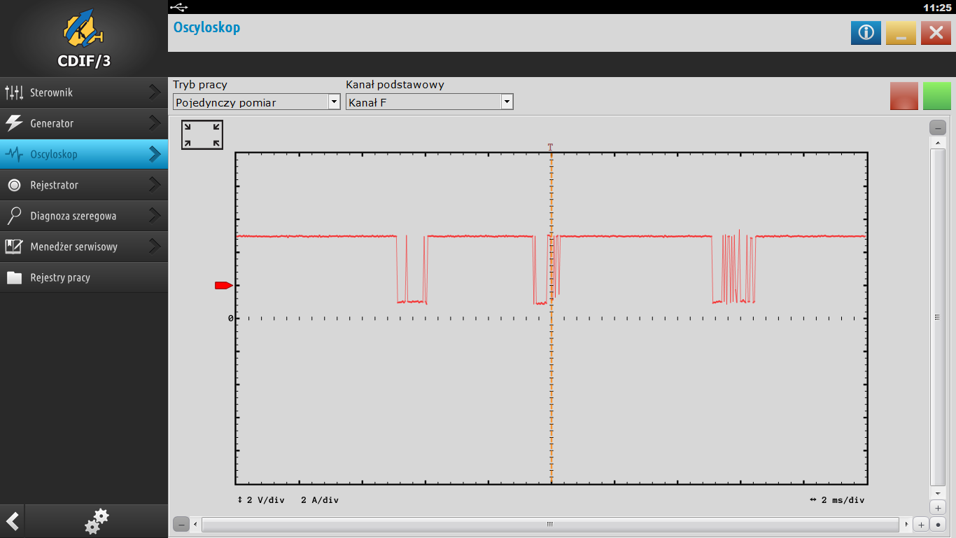

    Zasilanie i masa jest. Tak wygląda can w module komfortu:
    Okno programu CDIF/3 z wykresem oscyloskopowym przedstawiającym sygnał na szynie CAN modułu komfortu. Zrzut ekranu z oscyloskopu pokazujący sygnał komunikacji CAN.

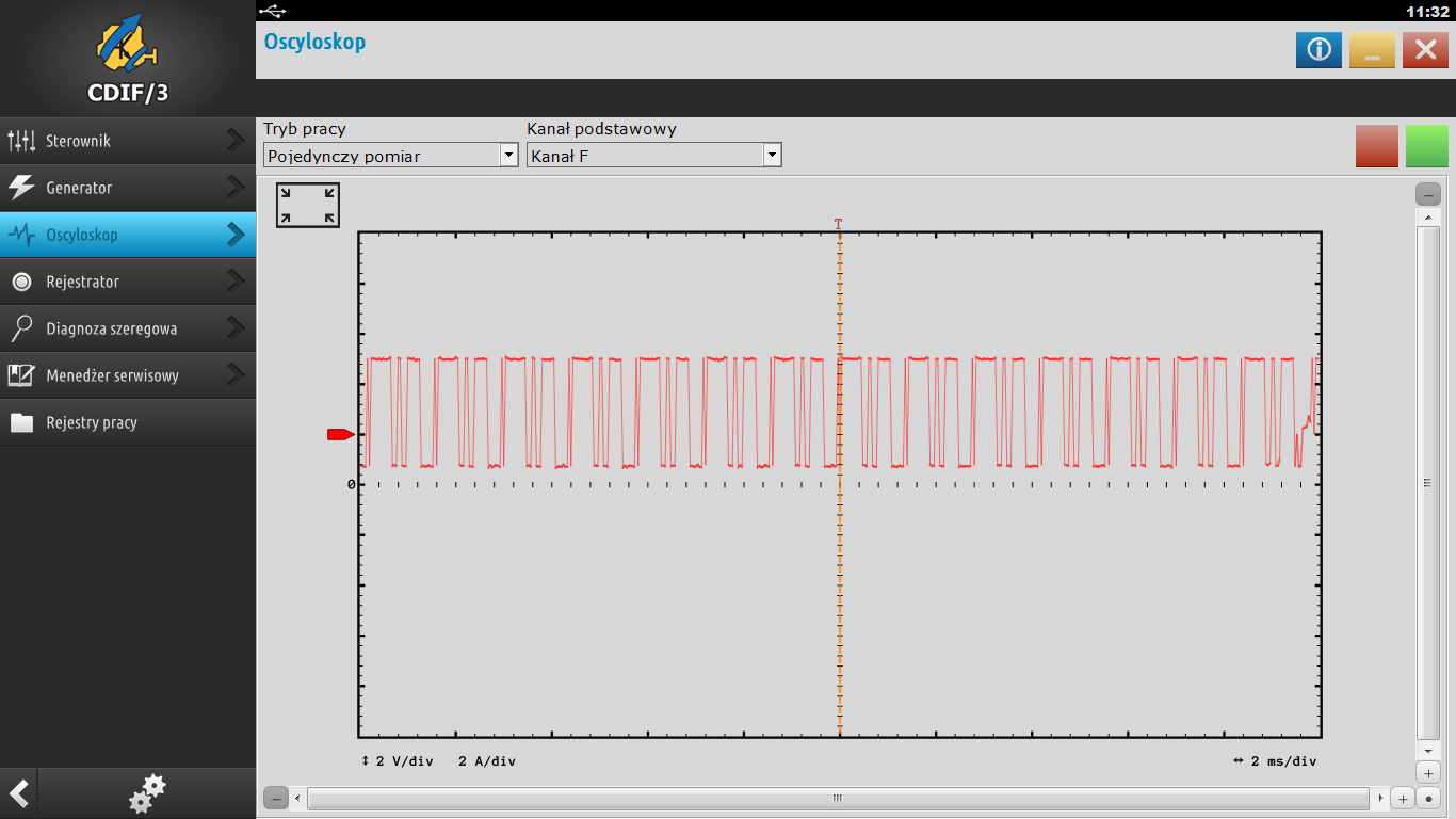

    Dla porównania tak wygląda w radiu:
    Ekran z oprogramowania CDIF/3 pokazujący przebieg na oscyloskopie. Widok ekranu oscyloskopu z przebiegiem sygnału CAN.
    Wydaje mi się że w komforcie ta komunikacja wygląda trochę dziwnie. Odpinałem klimatyzację, moduł centralnej elektryki i kolumny kierowniczej ale nic to nie zmienia. Po odpięciu zegarów na jednym z przewodów pojawia się stałe 5V, tak ma być?
    Co jeszcze w modelu z 2002 roku jest podłączone do tej szyny can comfort? Na pewno sterowniki drzwi, centralna elektryka, moduł kolumny kierowniczej, klimatyzacja, i co jeszcze? Czy sterownik silnika jest w jakiś sposób połączony z tą szyną?

    Can nie jest chyba problemem. W zegarach widać komunikację z modułem komfortu. Gdy odłączę moduł pojawia się błąd, gdy podłączę błąd znika. Poza tym połączyłem bezpośrednio dwoma kablami zegary z modułem komfortu i nic to nie zmieniło. Czyli komunikacja po Can jest. Ale nie mogę połączyć się testerem z żadnym sterownikiem na szynie can komfort. Olałbym klimatyzację czy radio, ale nie działają szyby ani centralny zamek. Jak to działa, tam jest jakiś gateway? Niby wg schematów nie ma. Połączenie z testerem odbywa się zresztą po k-line.
