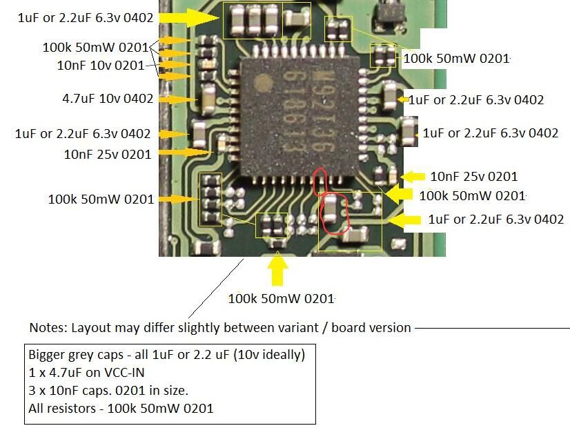

Zwarcie na rezystorze przy układzie ładowania M92T36 - jak zlokalizować?
PeponPl 05 Wrz 2024 06:22 129 6
  • #1 21215595
    PeponPl
    Poziom 5  
    Mam zwarcie na rezystorze przy układzie ładowania m92t36 i nie potrafię znaleźć, gdzie może być przyczyną tego Zbliżenie na płytkę drukowaną z zaznaczonym rezystorem i układem scalonym m92t36.

    możesz to rozwiać? Skąd i jak wiesz, że masz zwarcie? Pomiar w układzie?
    Na zdjęciu widzę C252, a to mówi mi, że to nie rezystor.
    Na innych forach/zdjęciach widzę, że tam nie ma rezystora:
    https://kasynparts.com/product/nintendo-switc...citors-component-schematic-replacement-parts/
    https://www.reddit.com/r/SwitchPirates/commen...ujy6/nintendo_switch_lite_no_charge_no_power/
    Skoro masz tam rezystor to moze byc przyczyna problemu.

    Na mierniku przy pomiarze mam ol, a rezystancja pokazuje około 250, i na tym pierwszym linku jest ten rezystor, on łączy się z 3 nogą z prawej strony od napisu.

    może postaraj się opisać to dokładnie, bo na razie mamy tu dużo nieporozumień:
    - pin 20 i 19 (liczymy zgodnie z oznaczeniem układu - twoje zdjęcie najdalej po prawej to 20) tu są rezystory podciągające od I2C.
    - twoja strzałka wskazuje na pin 18 - VddIO i tu powinien być kondensator, a pomiar w układzie da błędne wyniki, jako że masz wpływ wszystkiego na tej linii zasilającej.
    - co to jest: "Na mierniku przy pomiarze mam ol,"?
    - jak możesz zaznaczyć to: "i na tym pierwszym linku jest ten rezystor, on łączy się z 3 nogą z prawej strony od napisu."

    Mam konsole która pobiera prąd a nie włącza się. Ol znaczy open line. Na zdjęciu zaznaczyłem o którym połączeniu pisałem Zwarcie na rezystorze przy układzie ładowania M92T36 - jak zlokalizować?

    Tylko w tym miejscu mam zwarcie, stąd moje podejrzenie.
