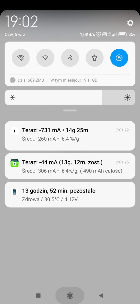

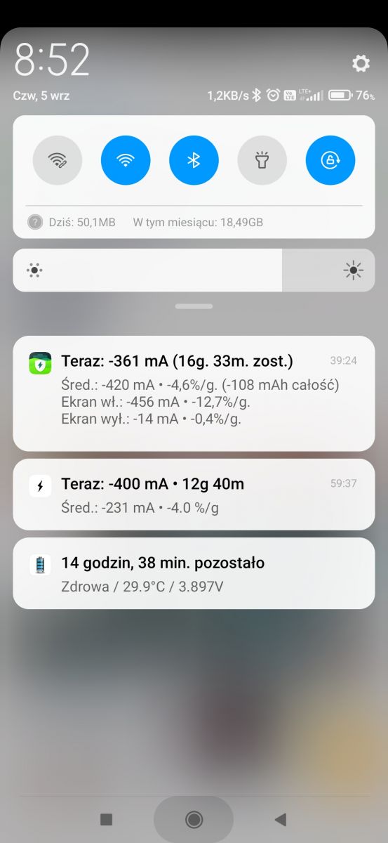

    Witam. Mam takie pytanie. Czy ktoś może polecić jakaś aplikację, która pokazuje czas pozostały do rozładowania i będzie bliska prawdy ? Bo mam kilka aplikacji i każda pokazuje co innego !
    Aplikacje, których używam to:
    - Battery bot pro
    - accu Battery
    - Battery one
    Zrzut ekranu z powiadomieniami dotyczącymi zużycia baterii i pozostałego czasu pracy.
    Wskaźnik systemowy również pokazuje co innego i dodam, że ten jest daleki od prawdy. Dlatego potrzebuje jakaś aplikacje do tego celu.

    A w którą stronę się mylą? Zawyżają czas pracy na baterii?

    Przeważnie zawyżają, ale wie Pan co, że jest problem z prezentowaniem wartości w czasie rzeczywistym, bo jak np. wybudzę tel. z czuwania, to wartości zupełnie głupieją i trzeba czekać niewiadomo ile zanim (po wybudzeniu) się unormowało. Najbardziej mi zależy żeby pokazywało w czasie rzeczywistym. I jeszcze jedna rzecz - a mianowicie miernik systemowy potrafi mocno zawyzac i jak jest 1℅ baterii, to potrafi pokazać powiedzmy jeszcze 40 minut, co jest wartością zupełnie nierealną. Telefon to Redmi note 8 pro.

    Nic nie będzie Ci pokazywać w czasie rzeczywistym ponieważ zużycie nie jest stałe - jest bardzo silnie powiązane z tym jak używasz telefonu. Obliczenia są oparte o średnie zużycie w jednostce czasu.
    Przykładowo, telefon z wygaszonym ekranem pobiera 50mA, z aktywnym ekranem pobiera 150mA a z włączoną nawigacją i mapami pobiera 500mA.
    Telefon od godziny leży wygaszony. Na ile starczy bateria 3000mAh? 60 godzin! Ale wystarczy odblokować ekran i nagle się okazuje, że ta wyczerpie się po 20 godzinach. W momencie odblokowania wiele aplikacji łączy się z internetem czy pobiera pozycje GPS żeby zaktualizować sobie informacje i co, chwilowo przez kilkanaście sekund telefon może pobierać nawet te 500mA co by oznaczało że bateria rozładuje się w 6h ale potem znowu przestają działać bo ściągnęły i zużycie spada itd. itd.
    Żadna aplikacja nie jest w stanie odgadnąć jak faktycznie będziesz używać telefonu więc każda będzie pokazywać niedokładne wartości - w końcu jej skuteczność opiera się wyłącznie na przewidywaniu przyszłości :) Korzysta z wcześniejszych statystyk zużycia ale wystarczy że jednego dnia telefon leży sobie luzem na biurku przez cały dzień a drugiego będziesz używać go do nawigacji i już całość jest o kant stołu strzelić :)

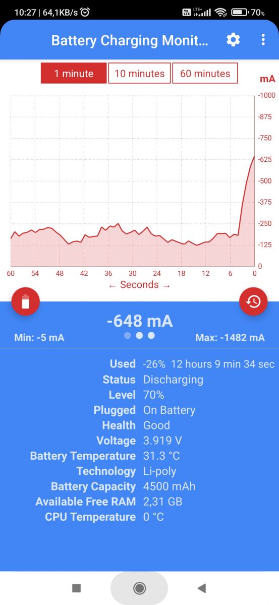

    To mniej więcej wiem dzięki fajnej aplikacji Battery monitor. Najwięcej na czuwaniu bierze aktywny tehering - ok. 200 mA. P. S. tak na marginesie w porównaniu do innych aplikacji (które pokazywały bzdury podczas ładowania) ta pokazuje prawdę podczas ładowania - testowane na tablecie Lenovo Tab 8 z pomocą miernika napięcia i prądu na USB. Miernik, którego używam to Fnirsi FNB48.

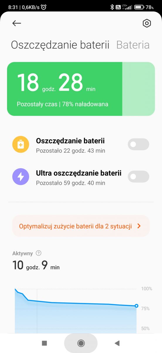

    Zobacz kolego. Normuje się, ale musiałem czekać od 100% do 85% (czyli -15%). A to mnie nie satysfakcjonuje. Chciałabym żeby była jakaś aplikacja co szybciej szacuje.
