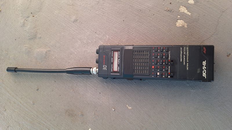

    Witam!
    Poszukuję schematu do białoruskiego radiotelefonu CB "Fala". Może ktoś posiada schemat w swoich zasobach?
    Białoruski radiotelefon CB
  • #3 21216479
    pipałosia
    Szkoda, że prawie nic nie widać.
  • #4 21216580
    pipiter433

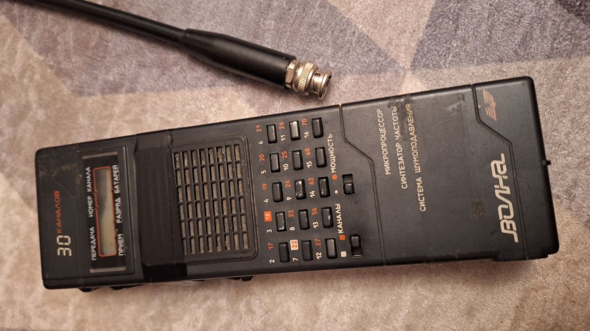

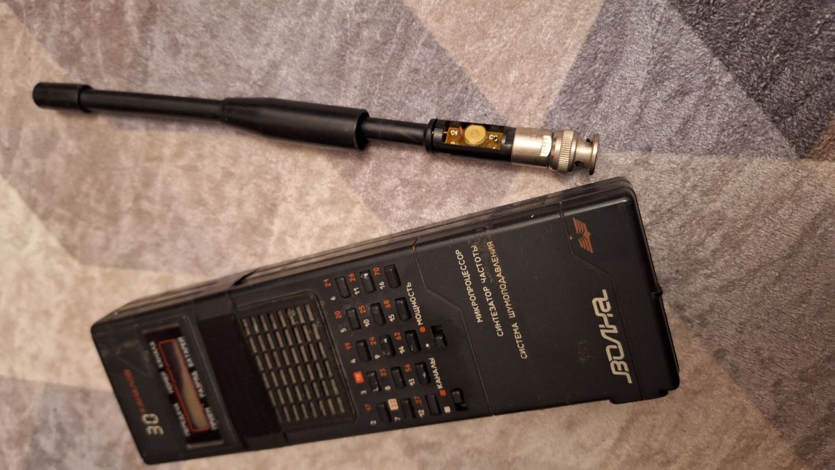

    Radiotelefon przenośny Volna z anteną Stary przenośny odbiornik radiowy z odłączoną anteną. Stara instrukcja obsługi radiostacji przenośnej wielokanałowej w języku rosyjskim. Strona z tabelą i tekstem w języku rosyjskim, przedstawiająca dane numeryczne. Dokument z tabelą i odręcznymi notatkami w języku rosyjskim Instrukcja obsługi radia z ilustracjami
  • #5 21217031
    BANANvanDYK
    Jaka "Fala"? Ja tam widzę napis „WOŁNA”. Niefortunna nazwa, autokorekta uniemożliwia wyszukanie informacji o nim w języku polskim.
    Radiotelefon na pasmo CB, ale ma tylko 26 kanałów (2–27) plus 4 kanały alfa (tzw. dziury międzykanałowe) przeznaczone dla zdalnego sterowania, w dodatku w modulacji FM. Jeśli chciałbyś z kimś porozmawiać, to tylko jak się z rozmówcą umówisz, bo nie pasuje ani do zwyczajów przyjętych w Polsce, ani w krajach byłego ZSRR. Obecnie zdatny do użytku tylko w niektórych krajach. Konieczne byłoby zastosowanie innego programu do sterownika, żeby można było korzystać ze wszystkich 40 (ew. 45) kanałów, i to tylko w modulacji FM (jako urządzenie PR-27).

    BANANvanDYK napisał:
    Jaka "Fala"? Ja tam widzę napis „WOŁNA”. Niefortunna nazwa, autokorekta uniemożliwia wyszukanie informacji o nim w języku polskim...
    Gdyby ktoś chciał poszukać na odpowiednich stronach, to należy szukać:
    - радиотелефон «Волна» 30 каналов
    - портативная многоканальная радиостанция «Волна»
    Волна, czyli po Polsku fala, to jedna z popularniejszych nazw sprzętu łączności za wschodnią granicą.
